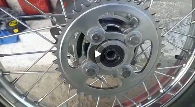

Летучий Голландец Опубликовано 5 мая, 2023 Жалоба Опубликовано 5 мая, 2023 1 час назад, Евгений-С сказал: сидит в голове мысль - просверлить в головках болтов отверстия на 2 мм, и стянуть 2-мм сталистой проволокой (для ВОЗМОЖНОГО ослабления болтов, и для успокоения души!-)) Женя, ну ты чё? На века что ли решил звезду поставить? Это же просто расходник... 2 Цитата
Евгений-С Опубликовано 5 мая, 2023 Жалоба Опубликовано 5 мая, 2023 30 минут назад, Летучий Голландец сказал: Женя, ну ты чё? На века что ли решил звезду поставить? Это же просто расходник... -))) Уважаю людей с чувством юмора!))) Ей-бо... А, что касается веков..- тут,наверное, натура у меня такая: ну, "люблю" я, чтобы - чугун, сталь,железобетон, болты на 40 и электросварка сверху!) .... Шутка,НО с долей истины! .... Тут,вообще, можно кидать видео?....я б опубликовал, чтоб вам, сэнсеи,нагляднее показать... 2 Цитата
Евгений-С Опубликовано 5 мая, 2023 Жалоба Опубликовано 5 мая, 2023 Ну..вот..хотя бы фото.... для обзора. 3 Цитата
