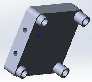

Кто-нибудь, положите пожалуйста фотку верхней проставки крепления переднего крыла, что-то за зиму я не вспомню как стоит, каких то проставок нехватает - накось встаёт
