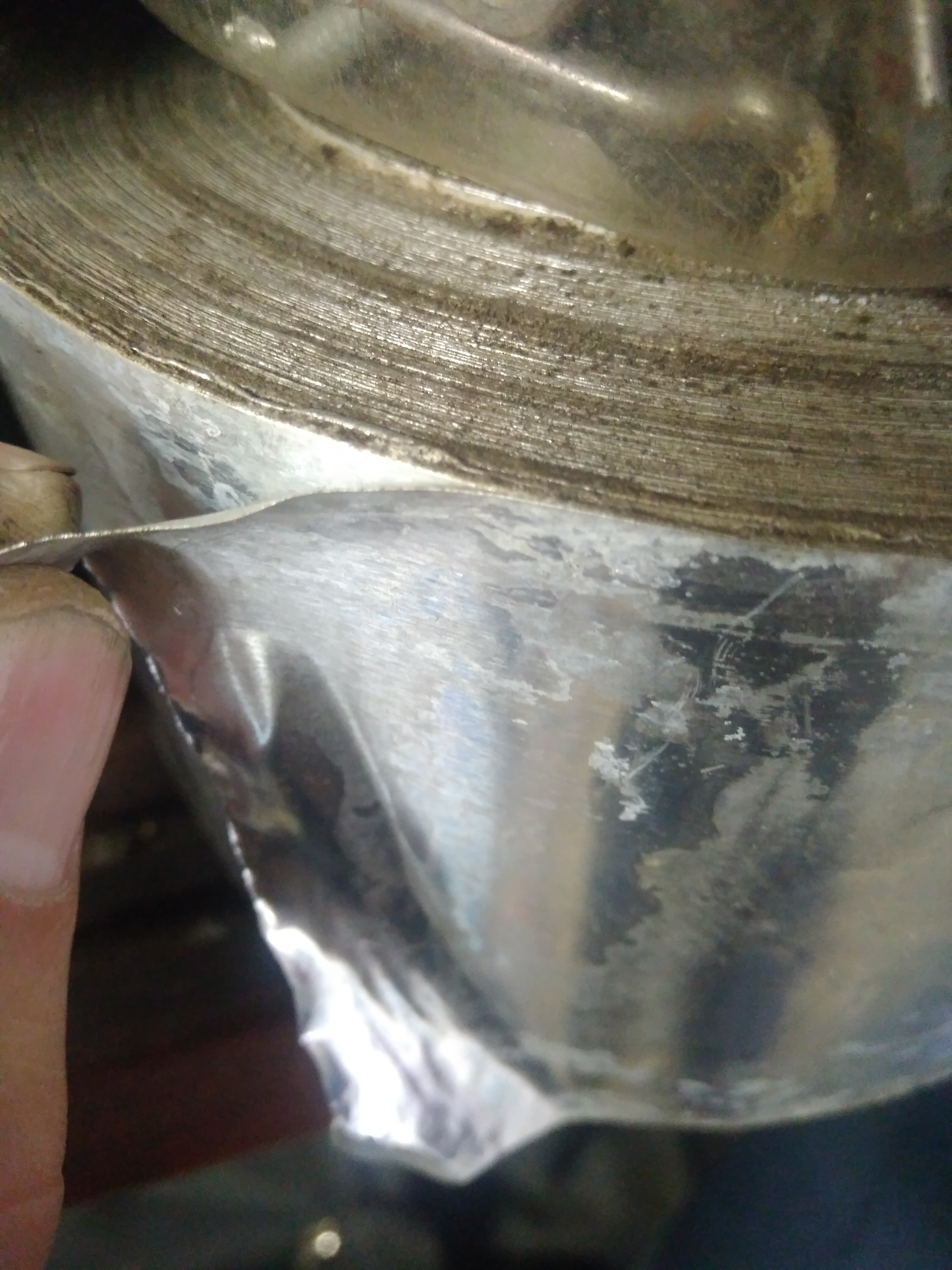

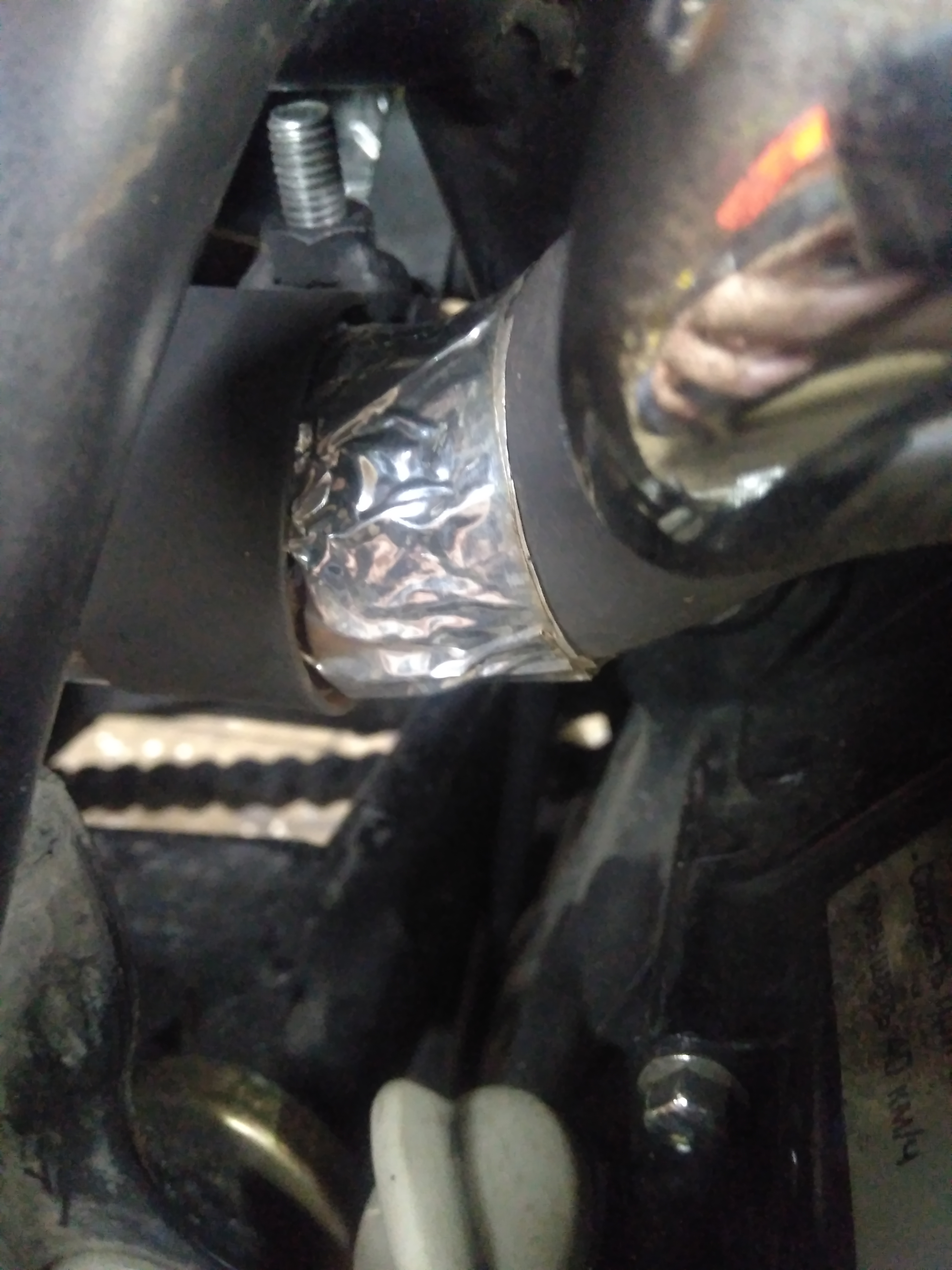

tivton Опубликовано 27 августа, 2023 Жалоба Опубликовано 27 августа, 2023 (изменено) Развалилась втулка глушителя графитовая, заказал новую, приехала не того размера. Решил попробовать уплотнить соединение толстой фольгой. Обмотал приемную трубу снаружи и загнул края внутрь трубы, затем намотал трубу колена. Все плотно состыковалось и обжалось, проехал уже 300 км с такой прокладкой никаких проблем не появилось. Может кому пригодится. https://imageup.ru/img250/4497510/img_20230827_161310.jpg https://imageup.ru/img103/4497515/img_20230827_161345.jpg https://imageup.ru/img267/4497514/img_20230827_161332.jpg Да и самое главное: надо доработать штатный хомут (отпилить усики, которые не дают обжать хомут более плотно) и если необходимо подобрать другой болт хомута. Изменено 27 августа, 2023 пользователем tivton 1 2 Цитата
