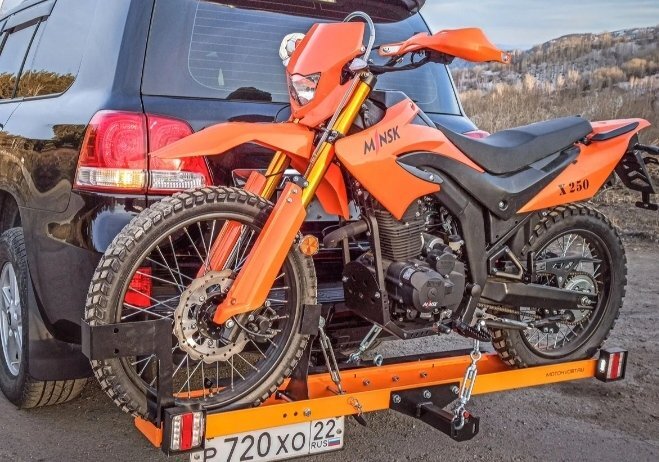

Попандопуло Опубликовано 31 января Жалоба Опубликовано 31 января Здравствуйте Вот хочу купить мото хвост для перевозки мото Нужно ли его регестрировать в ГИБДД? Не где не мог найти инфу по нему Цитата
Летучий Голландец Опубликовано 31 января Жалоба Опубликовано 31 января 1 час назад, Попандопуло сказал: хочу купить мото хвост для перевозки мото Нужно ли его регестрировать в ГИБДД? Да, потому что "мото хвост" с точки зрения ПДД является прицепом, со всеми вытекающими отсюда последствиями. Я не знаю, что такое в твоём понимании мотохвост, но ты не сможешь сказать гайцам - это не прицеп, это просто устройство для буксировки мотоцикла, т.к. по ПДД буксировать мотоцикл без коляски нельзя никак! Цитата
duzz Опубликовано 31 января Жалоба Опубликовано 31 января 4 часа назад, Летучий Голландец сказал: Да, потому что "мото хвост" с точки зрения ПДД является прицепом, со всеми вытекающими отсюда последствиями. Я не знаю, что такое в твоём понимании мотохвост, но ты не сможешь сказать гайцам - это не прицеп, это просто устройство для буксировки мотоцикла, т.к. по ПДД буксировать мотоцикл без коляски нельзя никак! На мотохвосте нет буксировки, он на фаркоп ставится типа как велобагажник и на него вешается мотик. Цитата
Попандопуло Опубликовано 31 января Жалоба Опубликовано 31 января 1 час назад, duzz сказал: На мотохвосте нет буксировки, он на фаркоп ставится типа как велобагажник и на него вешается мотик. Вот я и хочу узнать что от ГАИ ожидать Цитата
Олег Владимирович Опубликовано 31 января Жалоба Опубликовано 31 января 37 минут назад, Попандопуло сказал: Вот я и хочу узнать что от ГАИ ожидать Буксировка запрещается: двухколесными мотоциклами без бокового прицепа, а также таких мотоциклов; Цитата
duzz Опубликовано 31 января Жалоба Опубликовано 31 января Да о какой буксировке речь идёт?)) Мотохвост на картинке, если чо) Думаю, как и с велобагажником - дублированный номер + рабочая светотехника. 2 Цитата
Попандопуло Опубликовано 31 января Жалоба Опубликовано 31 января 3 часа назад, duzz сказал: Да о какой буксировке речь идёт?)) Мотохвост на картинке, если чо) Думаю, как и с велобагажником - дублированный номер + рабочая светотехника. Да о такой Я думаю что это не буксировка Вопщем на днях узнаю к гаишников, отпишусь Цитата
Олег Владимирович Опубликовано 31 января Жалоба Опубликовано 31 января https://farkop.ru/articles/nuzhno-li-registrirovat-farkop/ Цитата
Летучий Голландец Опубликовано 31 января Жалоба Опубликовано 31 января 5 часов назад, duzz сказал: Да о какой буксировке речь идёт?)) Да ни о какой! Я это просто привел пример, если кто-то захочет отмазаться на дурака!) По ПДД это однозначно прицеп и регистрация обязательна ( если конечно не хочется иметь проблем на дороге). Отсюда плавно вытекает момент - если покупать, то только с документами, чтобы была возможность регистрации. А ездить то можно как угодно!) Цитата
