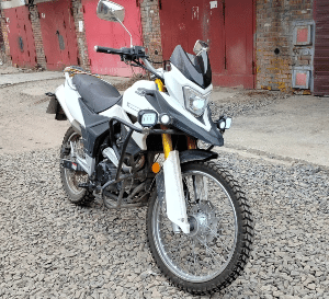

Llexmark Опубликовано 1 мая Жалоба Опубликовано 1 мая Продам такой. В Новосибирске. Могу отправить транспортной компанией. 1 Цитата
Serega_80 Опубликовано 1 мая Жалоба Опубликовано 1 мая 1 час назад, Llexmark сказал: Продам такой. В Новосибирске. Могу отправить транспортной компанией. Могу дать один совет. Из за клетки дороже не продашь, а вот если снимешь клетку и в ветке ВК её выложишь, уйдет(клетка) быстро. (Желающих на такую клетку много). 2 Цитата
