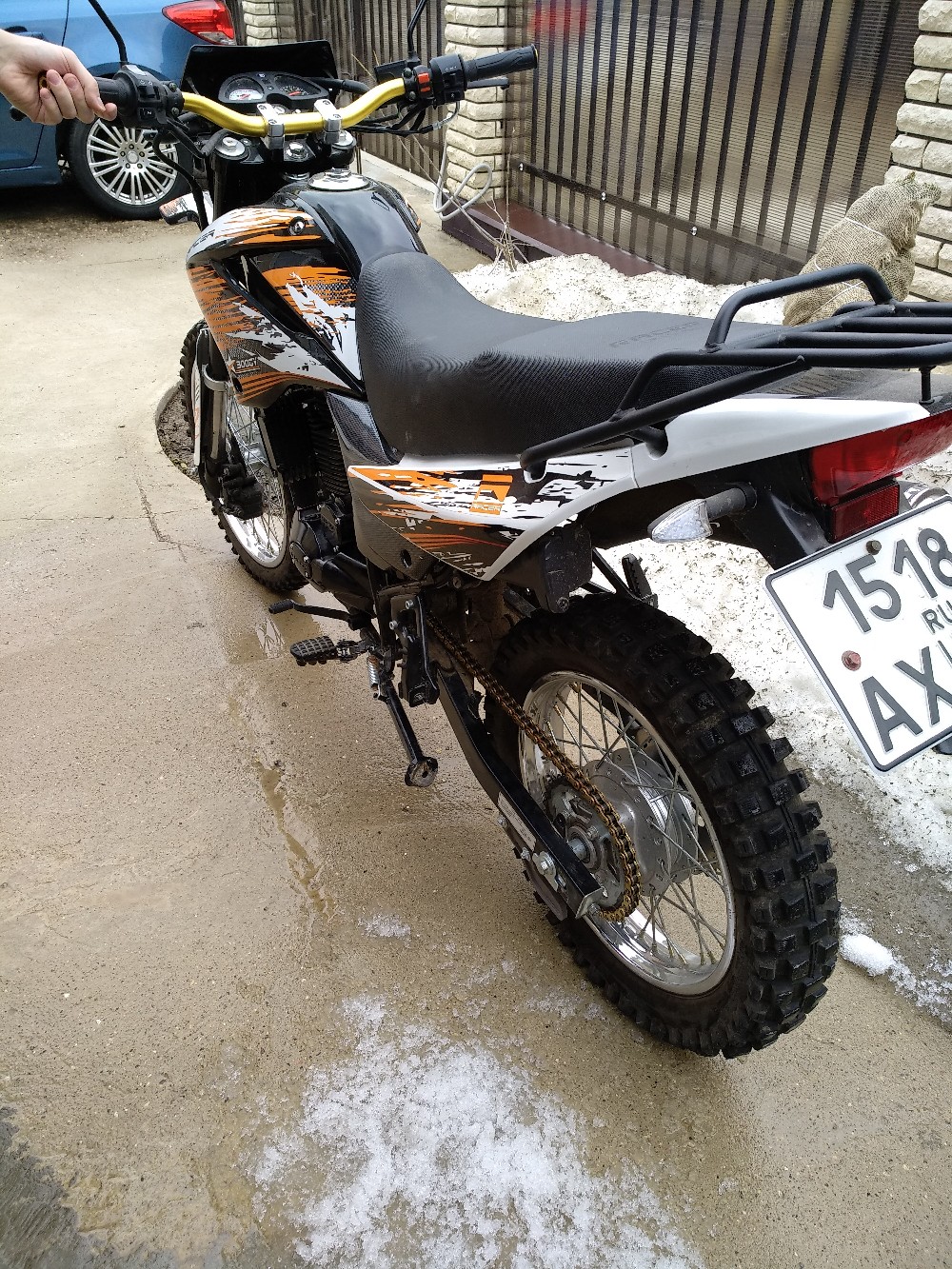

evgeniy569 Опубликовано 9 апреля, 2019 Автор Жалоба Опубликовано 9 апреля, 2019 47 минут назад, СаньОк сказал: Стелс эндуро 400 Рейсер эндуро 250 оба с водяным охлаждением, оба с птс, оба около 30 лошадей, оба где-то по 150 тыщ у рейсера 25-26л.с... 27 у кросранер, но его уже нет давно, снят с производства.. У стелса 400 низов поболее чем у 250 и момент лучше засчёт кубов... 46 минут назад, СаньОк сказал: Я тож 187 и сто кг) одному вполне норм, но иногда надо жену возить, а вдвоём уже тесновато я 179см, вес 75(наверное не вешался очень давно), жена садится комфортно и ещё места есть+ на спине рюкзак который тоже много места занимает и сзади кофр(кофр ограничивает пространство и всё равно места хватает), при этом я не сижу около бака(не люблю), т.е. места хватает. Но я говорю про себя.... Цитата
СаньОк Опубликовано 11 апреля, 2019 Жалоба Опубликовано 11 апреля, 2019 Залил в мот полтораху бензина, а потом ещё на 200рублей. То есть всего в баке было около 6,5 литров. Проехал 90 км и пришлось переключать на резерв( либо мот хорошо кушает и надо регулировать карб, либо такой и есть резерв Цитата
evgeniy569 Опубликовано 11 апреля, 2019 Автор Жалоба Опубликовано 11 апреля, 2019 20 минут назад, СаньОк сказал: Залил в мот полтораху бензина, а потом ещё на 200рублей. То есть всего в баке было около 6,5 литров. Проехал 90 км и пришлось переключать на резерв( либо мот хорошо кушает и надо регулировать карб, либо такой и есть резерв Резерв там на 25км примерно... Если иглу не поднимали, то со стока она в среднем положении. На обкатке он у меня кушал 3.6-3.7 литра на 100км После поднял иглу на 1 положение(по причине что свеча белая) https://pp.userapi.com/c847017/v847017783/7b633/jCLQL4HXJMI.jpg Т.е. игла чуть поднята и режим обкатки закончился и стал ездить по веселее(но без фанатизма и вдвоём) в режиме разбитый асфальт 40-60, трасса 70-80 и часто в пробке 20, город пробка 10-60 как повезёт. Примерно 30%-40%-30% в процентах участки.. Расход стал колебатся от 3.9-4.2литров. Попробовал поднять иглу на макс расход в таком режиме стал 5литров и игла почернела, опять опустил на одно деление и так и катаю, считаю оптимальным решением.... . Если ехать на дальняк вдвоём по трассе в режиме 18+ без всяких ограничений держа скорость 140-170км по приборке(по жпс 100-110), то расход топлива составил 4.5-4.9 литра (в зависимости встречный ветер или попутный). Все данные не примерные, а точно вымеренные. Анализ за пробег почти 10т, я веду боротовой журнал где всё записываю когда и сколько инасколько и на каком пробеге что меняю, заправляю, строгий бух. учёт... Заправляюсь строго на 1 заправке где у нас в городе считается хорошей(там постоянно очередь, хотя на других такого нет)... Цитата

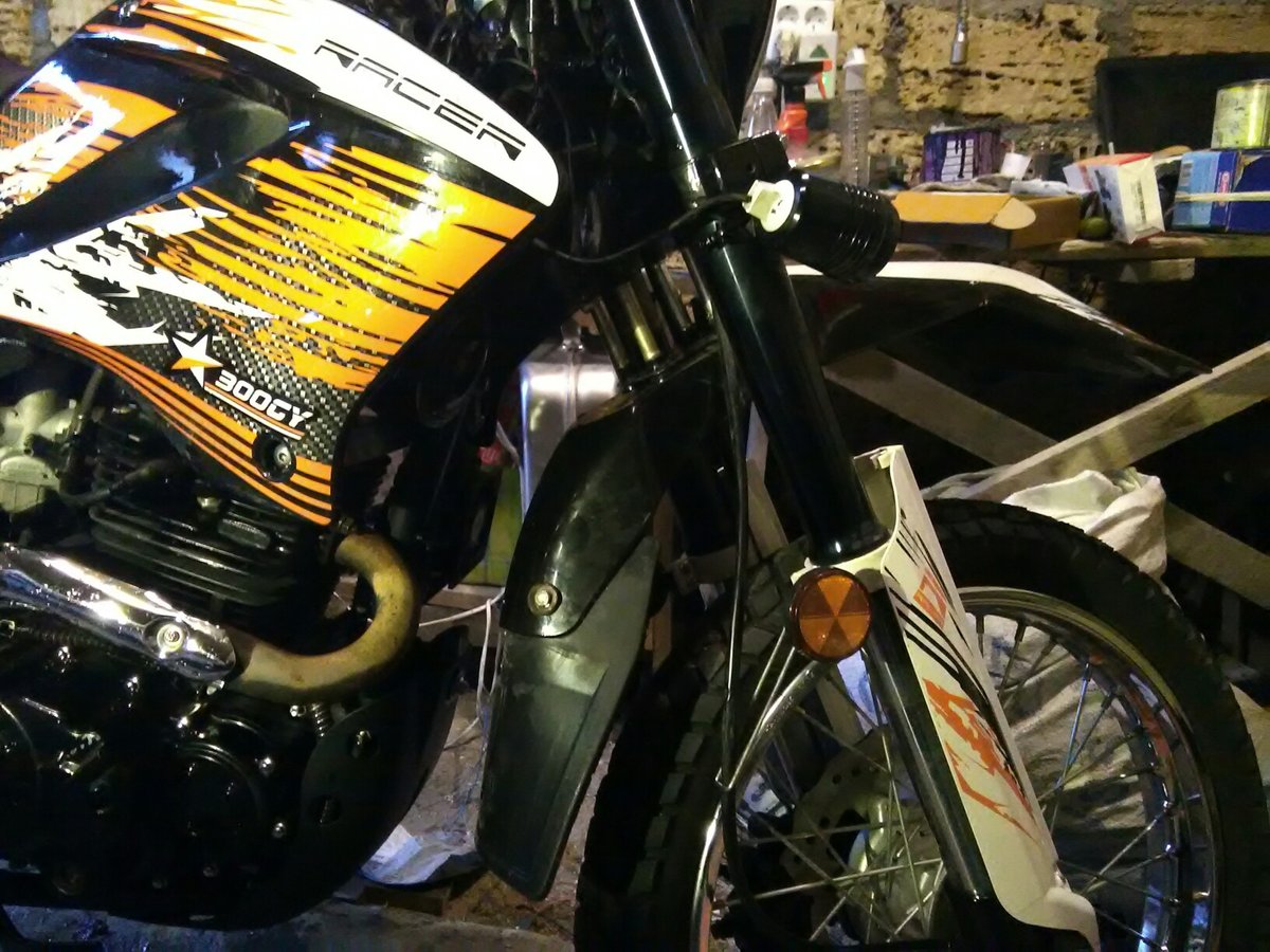

MantiKor Опубликовано 18 апреля, 2019 Жалоба Опубликовано 18 апреля, 2019 Доброго времени суток. Перед сезоном немного обновок поставили на наши моты: 1) сальниковую цепь o-ring за 1800 2) Сливные болты поменяли на болтики с магнитами, стоят копейки на али, но на них при смене масла было довольно много стружки, так что они работают. 3) И главная обновка - карб с ускорительным насосом pz30 Пришлось приложить немного усилий чтобы он встал как надо, а именно расточить ушки на карбе по 2мм с каждой стороны( в карбе отверстия на расстоянии 48мм) у нас шпильки 52мм. По ощущениям мот работает ровнее, заводится аки спортбайк, с пол тыка и держит на холодную обороты, раскручивается в пол и не глохнет, заводится с кика с полтыка. Разгон стал бодрее, расход остался такойже как и был, возможно даже меньше, проехал пока немного на нем. Но максимальная скорость упала, теперь по спидометру он разгоняется максимум до 135, и то после 120 уже с трудом( это по его спидометру, по факту это 80км/ч), и дальше не едет, хотя это всего пол газа, когда выкручиваешь ручку дальше ничего не происходит. Так вот вопрос - что можно сделать, чтобы и максималка была хотябы такая же как и раньше? Главный жиклер в новом карбе 112, в старом карбе 108. Также еще заказали прямотоки на них вот такие: Но еще не успели поставить. Подскажите пожалуйста что сделать можно, чтоб максималку вернуть. 2 1 Цитата
evgeniy569 Опубликовано 18 апреля, 2019 Автор Жалоба Опубликовано 18 апреля, 2019 19 минут назад, MantiKor сказал: Доброго времени суток. Перед сезоном немного обновок поставили на наши моты: 1) сальниковую цепь o-ring за 1800 2) Сливные болты поменяли на болтики с магнитами, стоят копейки на али, но на них при смене масла было довольно много стружки, так что они работают. 3) И главная обновка - карб с ускорительным насосом pz30 Пришлось приложить немного усилий чтобы он встал как надо, а именно расточить ушки на карбе по 2мм с каждой стороны( в карбе отверстия на расстоянии 48мм) у нас шпильки 52мм. По ощущениям мот работает ровнее, заводится аки спортбайк, с пол тыка и держит на холодную обороты, раскручивается в пол и не глохнет, заводится с кика с полтыка. Разгон стал бодрее, расход остался такойже как и был, возможно даже меньше, проехал пока немного на нем. Но максимальная скорость упала, теперь по спидометру он разгоняется максимум до 135, и то после 120 уже с трудом( это по его спидометру, по факту это 80км/ч), и дальше не едет, хотя это всего пол газа, когда выкручиваешь ручку дальше ничего не происходит. Так вот вопрос - что можно сделать, чтобы и максималка была хотябы такая же как и раньше? Главный жиклер в новом карбе 112, в старом карбе 108. Также еще заказали прямотоки на них вот такие: Но еще не успели поставить. Подскажите пожалуйста что сделать можно, чтоб максималку вернуть. Видимо проходное сечение, камера небольшая.. Такой карб(но без ускорителя) в стоке на 200кубовых 13сильных моторв ставят.... Это как у старых ижей, уралов первые карбы были меньше диаметром, но отличались отменной тягой и хорошей серединой.. На более новые ижи стали карбы ставить с большим сечением и выросла мощность на более высоких оборотов и максималка, но стали чуть похуже низа.. Простая физика.... Либо возвращайте стоковый, либо ищите вакумный квк32мм(на соседней теме про рейнджер300 на последних 5-7 страницах человек себе такой поставил).. Но во всяком случае вам большое спасибо, такой результат тоже результат)) Самого подмывала мысль попробовать, теперь вижу что не стоит тратить своё время и деньги, за что повторюсь вас спасибо! Это информация полезна будет для всех владельцев 300 моторов... Если вам не сложно(чтоб я вас не цитировал) отпишитесь в теме рейсер рейнджер300 про ваш результат с карбом пз30, там людям тоже интересно будет узнать! Цитата

evgeniy569 Опубликовано 23 апреля, 2019 Автор Жалоба Опубликовано 23 апреля, 2019 Звезда опять стала жить своей жизнью и сильно бить в трансмисию. Сайлентблоки... То что я забивал обратно их через резинки(обворачивал кусочками от велокамеры в 1 слой) и забивал молоточком, хватило буквально на 1500км и опять в какашку.... Благо сайленты купленные заранее(а они зараза не дешёвые, 150руб штука или 600руб набор). Кстати да когда снял звезду, то понял почему ещё такой люфт вперёд назад сильный был... Шпилькы звезды 3 из 4 были обломанные, получается я на 1 катал.. Прощай 3-4 комплект... А ставить нечего было, в кофре 3 штуки б.у.(когда в прошлый раз менял) причём 1 со сорванной резьбой. Вот их взял и одну уцелевшую, там где сорваная резьба накрутил гайку, завальцевал и ещё одну гайку добавил. Как-то так.... Мучил вопрос как безгеморойно их снять (намучился когда я их на 200 менял)... Решил просверлить дырки.. Рядом(вплотную) с каждым сайлентом просверлил примерно 6мм сверлом. Потом тупо взял отвёртку и молоток и стал рубить стенку сайлента напополам, отгибать и вытаскивать(предварительно вынув внутрений ободок уже болтавшейся и отковырял резину оставшуюся). Просверленные отверстия позволяли комфортно рубить стенку сайлента не портя обод(когда на 200 так рубил без сверления, то отвёртка постоянно соскальзывала, а когда попадала мимо, то отлетали куски аллюминия с посадочного места) и потом всегда можно будет менять так... Реальный ресурс эжтих сайлентов на этом движке примерно 5-7тысяч км, даже на сезон не хватает и то если резко не гонять.... Вытащил, чтоб безболезненно запрессовать новые(на 200 мучился), то предварительно тонким слоем намазал стенки сайлента литолом24. И нагревал посадочное место газовой горелкой(предварительно сняв резиновый сальник с колеса который для оси, так на всякий случай) и по одному молоточком забивал, заходило нормально без гемороя(гораздо легче чем на 200 когда просто забивал)... Заодно проинспектировал смазку подшипников заднего колеса.. Всё норм полный подшипник, слегка добавил, в принципе некуда добавлять. По люфтам со стороны тормозного диска его нет, со стороны звезды небольшой люфт есть. Как по мне в пределах нормы и сезон отбегает, порой такой люфт на новых бывает(когда для стиралки брал), так что ничего криминального не увидел..... То что он когда заводишь на холодную надо сек 20-30 держать газ, а то заглохнет, думал может клапана пережало(да вроде изначально так заводился), всё-таки проверял 8000 км назад... Снял пластик бака и пластик под сидением чтоб проверить выпускной зазор 0.07-0.08... Снял с другой стороны ещё 2 пластика+ сидение+ бак чтоб проверить впускной 0.08 Если регулировать пришлось бы, то ещё пол мота раскидать надо... Вроде зазоры нормальные? Кстати добратся до клапанов хуже чем на нижневальном движке... Там танцы с бубнами что снять крышку(упирался в раму), но если снял, то полно место чтоб проверить и удобно регулировать. То на верхневальном движке маленькие лючки один упирается в раму, тяжело подлезть,а второй в крепления двигла с карбюратором ещё круче... Это на альфе просто которая висит в воздухе и ничего не мешает..... Ещё вопрос к занющим людям по тормозам... задние колодки менял зимой. сейчас когда разбирал колесо, то обратил внимание. Одна колодка кажется которая с наружней стороны ещё нормальная, там посердине прорезь контрольная мм 2 не менее, а вторая колодка которая внтури под 0, т.е. толщина примерно 2мм осталась, но прорези уже нет, стёрлась. Дальше можно эксплуатировать или надо менять? И почему так происходит одна нормальная, а вторая сильно снашивается?.. На переднем ещё стоковые колодки, глянул почти как новые(жирная полоска) Цитата
alekskonv Опубликовано 23 апреля, 2019 Жалоба Опубликовано 23 апреля, 2019 Жень, Спойлер вижу, морока у тебя с сайлентами... Может раз раскошелишься, сообразишь что-то полиуретаноподобное? Или в какую фирму по произ-ву рти обратишься, делают из разных сортов на заказ. Так сказать наверняка. Или уже упразднить именно сайленты, сделать металло-фторопластовые(или похожий материал), и совсем о них забыть? По колодкам вот что скажу, первое, чисть-мажь суппорт, ставь новые колоды, а получше которая из старых оставь, потом соберешь комплект докатать. У меня такая ерунда на машине происходит(хоть и чищенно-мазано, под поршнем колодка всегда быстро уходит) каждый второй комплект остается докатка-50% тыщ на 20 автомобильных хватает. Цитата
evgeniy569 Опубликовано 23 апреля, 2019 Автор Жалоба Опубликовано 23 апреля, 2019 6 минут назад, alekskonv сказал: Жень, Скрыть контент вижу, морока у тебя с сайлентами... Может раз раскошелишься, сообразишь что-то полиуретаноподобное? Или в какую фирму по произ-ву рти обратишься, делают из разных сортов на заказ. Так сказать наверняка. Или уже упразднить именно сайленты, сделать металло-фторопластовые(или похожий материал), и совсем о них забыть? По колодкам вот что скажу, первое, чисть-мажь суппорт, ставь новые колоды, а получше которая из старых оставь, потом соберешь комплект докатать. У меня такая ерунда на машине происходит(хоть и чищенно-мазано, под поршнем колодка всегда быстро уходит) каждый второй комплект остается докатка-50% тыщ на 20 автомобильных хватает. Там по фоткам видно что это шайба в шайбе, а между ними резиновая прослойка толщиной так мм 4, даже не представляю что там можно сообразить.. Это не альфа где просто кусок резины вставляется и там да в качзве апа ставят такие хорошие резинки чтоб забыть раз и навсегда..... Колодки разные по размеру, т.е. левую не поставишь на право и наоборот.. Если не путаю левая убитая и она крепится через штыри. Правая которая как новая ничем не крепится, тупо ставится в паз на молоточек (супорт который давит как там правильно его зовут) Цитата
