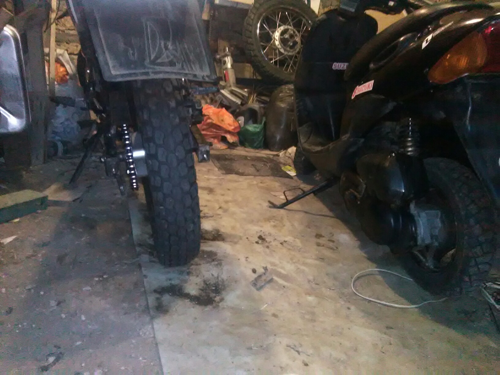

evgeniy569 Опубликовано 24 мая, 2019 Автор Жалоба Опубликовано 24 мая, 2019 Решение найдено. Завтра покупаю новое колесо... 17" стоит 6000 и ждать с Барнаула 30 дней, так поставляет завод долго... 18" на пантеру 4600 и в наличии. Беру 18" и в рот его е...л с этими колхозами.. 10т км не буду проблем знать.. Родные сайленты пройдут 7т. Резины любой хоть опой жри и не дорого любого рисунка.. Пока нету, поэтому поставлю от пегаса покрышку петрошина л333 100-3.75. Я её на 50 уже сносил и снял ибо для 200 кубового она тяжёлая(там сейчас л328 3.5" в самый раз).. её же в ижи ставят и уралы... Хоть на пантере 110, а тут 100, но глянул у пантеры рабочаяя часть 80мм, а у петрошины 90мм. Т.е. несмотря что петрошина тоньше, но рабочая поверхность больше.. у панетровской много по бокам под скосам образует 110мм,но чтоб его использовать надо ложить мот, а я очкую ибо резина качеством не вышла, качество петрошины лучше... Докатаю до октября, а там сменю на л333М зимнюю с насечками... В любом случае на это колесо спицы есть по 40 руб в любой булочной у нас. Старое колесо потом разберу и нарежу резьбу с пегасовский спиц, востановлю и оставлю как запасное... Кто-то скажет нифига себе решение за 4600, но зато новое без яиц, восьмёрок и обод не мятый, целые заводские сайленты(то что на замену рейсер даёт гавно). Т.е. заднее колесо тупо расходник, причём не дорогой за 10т пробега. Кто-то возразит, так гляньте почём расходники на японцы, торомозной диск 30-50т, колодки тормозные оригинал комплект стоимостью с колесо на пантеру..... Оригинальный ремень с грузиками на корейский скутер 8т, оригинальный ременьс грузиками на сузуки бургман, ямаха маджести 250(скутера) 7-15т.. А там это тоже как расходник, ремни ходят 10-20т и т.д. Зато в этот раз ремонт 18" колеса не проблемный когда придёт время, удобство с выбором резины и дешевле.. Специально замерил размер покрышки... л333 примерно на 1см меньше чем пантеровская 19" передняя, стоковая 17" примерно на 3см ниже 19" 1 Цитата
evgeniy569 Опубликовано 25 мая, 2019 Автор Жалоба Опубликовано 25 мая, 2019 Сегодня купил и поставил. Вот фото петрошины л333 она 100мм шириной, по фото видно что рабочая часть не менее(даже чуть шире) чем у китайской 110 Повторяю у л333 уже на 50% сношен ресурс, благо я её не подарил кому-то... Вот примерно разница в размере колёс Вот как разбиты сайленты на старом и это они недавно меняны были. Также на барабане видно как спицы впечатались в металл и характерные следы.. Плюс обод с мятиной.. Его только неспешно реставрировать и держать как резервное колесо, протектор резины в хорошем состоянии износ 20%. Пробег 10400км Собрал, сотрю что-то подшипники рукой не могу провернуть, только от оси крутятся, вскрыл, а они без масла. Не ну там была чисто слой тнкий чтоб ржаветь не начали, а сами подшипники пустые один и второй.. Такое впервые. Что на пегае и пантере всегда были полные смазки.. Запихал литол-24. Вроде норм люфтов нет Вот как оно всё выглядет. Вроде мот выше толком не стал, ногами как доставал так и достаю, разницы не заметил.. Пока не катал ибо после работы всё делал, вечерело и устал.... Заодно поменял задние колодки( это уже 3 комплект за этот пробег), а то куплены давно, а руки не доходили.. з.ы. У меня другая проблема.. На сузуки бак дырявый. Залил полный бак и у видел что бежит ручьём из под пластика.. Я то думал чего когда брал там мало бензина, заправил на 100, приехал, а там опять менее половины. Ещё на 100 и опять по приезду менее половины... У меня расстояние 30км на круг и не мог же за это время 2л сожрать. (стрелка не работает). Ещё круг проехал и бенз особо не уменьшился из того что оставалось, подозрительно... А сегодня увидел всё.. Походу посреди где-то хорошая дырка и вытекает оставляя бензина на 1.5-2литра в баке. Я даже не знаю бак можно ремонтировать или надо новый искать? Цитата
