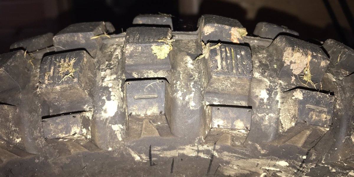

evgeniy569 Опубликовано 27 мая, 2019 Автор Жалоба Опубликовано 27 мая, 2019 Ну что сказать покатался сегодня на новом колесе 18" с петрошиновской резиной л333... Хочется матерится от радости и от тупости чего раньше не поменял.... Стоковая резина ГАВНО с большой буквы. Я понимаю почему я на скорости в повороте разложился на таком гавне, а вы такие все ай я яй, мол ездить не умею... Это не я ездить не умею это резина не держит... Несмотря что петрошина чуть тоньше, но на сухом асфальте её тяжело заблокировать и перед этим идёт нехилое замедление. Прям чувтсвуется как цепляет асфальт конкретно. У стоковой покрыхи заблокировать колесо как два пальца об..... и при этом перед блоком замедление очень слабое... С петрошиной я в поворот входил на большей скорости и закладывал сильнее чем на пантеровской. При том что профиль пантеровской и закругление гораздо больше создана для закладывания чем прямая петрошиновская.. Ещё по ямкам мот стал мягче, видимо чуть больше диаметр, больше высота профиля (100 против 90) и резина мягче играет немаловажную роль.. Я сначало подумал что показалось ибо я 2 дня до этого катал на скутере 10" там жёстко и после него то показалась так, но жена подтвердила что мягче(на скутере она не ездила). Стоимость её 2000 рублей новая с камерой, по цене на уровне или даже дешевле Китайского стока. Реальный косяк её, то что резина мягкая и я на ней проехал 7000км и сношена на 50%... Ещё тысяч 5 и в мусор.. Китайская же зараза прошла 10т и как новая, там износ 20% максимум, такая ещё 15т пройдёт и не подавится. Так что смело меняйте Китайскую какашку на отечественную петрошину, разница очень значительна и незамеить просто невозможно. Если петрошину новую 200-300км аккуратно обкатал(с новья она вся скользкая) и она нормально держит, то Китай вообще не обкатывается.... Я не знаю может какой-нибудь МИША и ДАНЯ, МИТЯ (мишлен, дунлоп, митас) и лучше петрошины (не катал, не знаю и спорить не буду), но там и цена конская, а тут очень дёшево и качественно относительно Китая. Я помню как давно поехали на покатушки я на своём пегасе в петрошине, чел на 250 на митасе и ещё один на пантере стоковой резине как у меня, покатались и обратно выкатили на асфальт и хлынул дождь.. Мы там наваливали 70-80 в повороты входили, а пантера быстро отстала так что вообще исчезла. Как позже выяснилось он боялся гнать за нами ибо скользко.. Как я его понимаю, а тогда понять не мог, мол нормально всё держало. Я ещё по пегасу помню что когда обул на петрошину мот стал более прогнозирумеый..... Надо будет ещё на перёд 19" сто-то подобрать.... 2 Цитата
Panterovod Опубликовано 27 мая, 2019 Жалоба Опубликовано 27 мая, 2019 57 минут назад, evgeniy569 сказал: .... Стоковая резина ГАВНО с большой буквы. Так что смело меняйте Китайскую какашку на отечественную петрошину, разница очень значительна и незамеить просто невозможно. Как бы не у всех резина как у тебя , с завода там грязевая стоит , не все сразу меняли в магазине как ты, на ощупь шишки мягкие с завода , так что держак отличается от того что у тебя было. За прошлый сезон подтерлась уже , думаю на этот мне ещё хватит и менять буду. По суху держит хорошо даже в поворотах, на мокром уже плывёт при наклонах. Найти бы ещё 17/19 , кто знает где взять , черканите Цитата
evgeniy569 Опубликовано 27 мая, 2019 Автор Жалоба Опубликовано 27 мая, 2019 6 минут назад, Panterovod сказал: Как бы не у всех резина как у тебя , с завода там грязевая стоит , не все сразу меняли в магазине как ты, на ощупь шишки мягкие с завода , так что держак отличается от того что у тебя было. За прошлый сезон подтерлась уже , думаю на этот мне ещё хватит и менять буду. По суху держит хорошо даже в поворотах, на мокром уже плывёт при наклонах. Найти бы ещё 17/19 , кто знает где взять , черканите Ну я и писал что это резина от стоковых пантер 200-250 первых выпусков, это с 2018г они начали кросс ставить только по умолчанию Резина 17-19 продаётся здесь любых моделей.. Я сам из этого сайта заказывал(из раздела отечетвенных шин, а тут раздел иностранных) rutire.ru/catalogmotointernational.php?size=17&brend= Цитата
