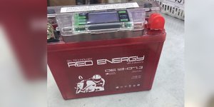

Panterovod Опубликовано 7 июня, 2019 Жалоба Опубликовано 7 июня, 2019 Благодарю всех за Советы , поставил Аккум , заводит вяло , едва живой. Проехал сотку , по трассе . Ещё погоняю так , посмотрю как будет,задумался взять новый. А то как-то с кика заводить не всегда и получается. ) заряднтка нет, мастерить я не электрик, покупать так они стоят равнозначно сновым АКБ , если не дороже . Кто нибудь пользовал такой моделью? Почему именно такой , сравнивал с нашим , размер самый подходящий . в интернете многие пишут что он вовсе и не гелиевый. И не будет ли штатный резиновый жгут крепления перекрывать кнопки на АКБ ? Цитата
