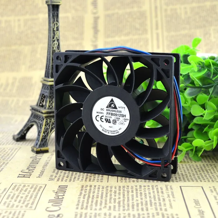

Valeraegik Опубликовано 11 июля, 2019 Жалоба Опубликовано 11 июля, 2019 В 10.06.2018 в 14:14, evgeniy569 сказал: Короче на наш мот заказал себе такой вентилятор за 391р https://hz.ru.aliexpress.com/item/92-92-25mm-FFB0912SH-with-original-connector-dual-motor-9025-12V-1-04A-for-delta/32791293098.html?spm=a2g0v.search0603.3.118.69035bb7C69feO&ws_ab_test=searchweb0_0,searchweb201602_1_10152_10151_10065_10344_10068_10342_10343_5722611_10340_10341_10696_5722911_5711411_5722811_10084_5722711_10083_10618_10307_10301_10059_100031_10103_5711511_10624_10623_10622_10621_10620_5722511_10125,searchweb201603_11,ppcSwitch_5&algo_expid=1cb02366-5979-47c5-8a06-0fc67f3fc5c0-16&algo_pvid=1cb02366-5979-47c5-8a06-0fc67f3fc5c0&priceBeautifyAB=0 Он как раз 92х92мм, по размеру нашего радиатора, т.е. торчать не будет. Это усиленный вентилятор для игровых компьютеров на подшипниках. Если в обычном вентиляторе от бп ток потребления 0.3а, то тут пишут 1.04а, т.е. 12 ватт мощность, т.е. небудет сильно нагружать энергосистему мота, к нему взял кнопку... Между лопастями(на фото торчит зелёненький) встроен терморезистор и он сам будет задавать мощность в зависимости от температуры. Люди пишут при комнатной температуре он работает на 0.3-0.4а. Думаю что на жаре+ ещё жар от движка он будет работать на полную(не думаю что жар будет меньше чем внутри корпуса компа), т.е. получается встроеное термореле и наверное мудрить не надо.... Вопрос только к разбирающимся людям... Дело в том что внутри радиатора(или с зади как обычно они стоят на кросрунере) его наверное не поставить ибо радиатор очень близко к цилиндру... Остаётся поставить его снаружи(перед потоком воздуха) и там проще прикрутить его к декоративной решётки... Я так понимаю надо ставить так чтобы он думал на меня, т.е. во внутрь??? ( на хонде голдвинг они расположены внутри и дуют против воздушного потока, зы. точно помню потому что мы подходили к рулю и грелись от него). Здравствуйте .заказал себе такой же вентилятор если несложно скиньте пожалуйста схему или фото как к чему его подсоединять Цитата
evgeniy569 Опубликовано 11 июля, 2019 Автор Жалоба Опубликовано 11 июля, 2019 5 минут назад, Valeraegik сказал: Здравствуйте .заказал себе такой же вентилятор если несложно скиньте пожалуйста схему или фото как к чему его подсоединять Обрезаете разъём, вам понадобится красный + и чёрный -... Чёрный на массу крепите, куда удобней к движку металлу прикруить, куда угодно, но к голому металлу! Красный идёт к рулю на кнопку, которую вы поставите (на али мото кнопки по 70-90руб влагозащитные на руль, я давал ссылку), второй провод кнопки (любой из них это не важно) цепляете либо на замок зажигания, так чтоб когда ключ повёрнут напряжение +12 вольт пошло. Если муторно всё разбирать лезть, то как вариант раскрутите правый пульт и на кнопки которая включает свет, там 3 положения и 3 контакта, если тестера нет, то просто методом тыка(при условии что массу воткнули), поварачиваете ключ в режим включено, при этом все фары и габарит поставьте кнопку в режим выключенно и этим проводом находите один из 3 контактов на котором запустится вентилятор (можно лампу 12 воткнуть для измерения). Вот это контакт нам и нужен будет, к нему подпаиваемся(к проводу), обратно закручиваем пульт и кнопка готова. Лишний 1 ампер нагрузкой там не будет))))) Но я же подключил напрямую к аккумулятору через вазовское реле(включает только когда ключ повернут, фишка реле), но там не только к реле вентилятор, там и лэд прожектор и юсб, и подогрев руля, мне просто так проще было и более правильно..... Цитата

Valeraegik Опубликовано 12 июля, 2019 Жалоба Опубликовано 12 июля, 2019 12 часов назад, evgeniy569 сказал: Обрезаете разъём, вам понадобится красный + и чёрный -... Чёрный на массу крепите, куда удобней к движку металлу прикруить, куда угодно, но к голому металлу! Красный идёт к рулю на кнопку, которую вы поставите (на али мото кнопки по 70-90руб влагозащитные на руль, я давал ссылку), второй провод кнопки (любой из них это не важно) цепляете либо на замок зажигания, так чтоб когда ключ повёрнут напряжение +12 вольт пошло. Если муторно всё разбирать лезть, то как вариант раскрутите правый пульт и на кнопки которая включает свет, там 3 положения и 3 контакта, если тестера нет, то просто методом тыка(при условии что массу воткнули), поварачиваете ключ в режим включено, при этом все фары и габарит поставьте кнопку в режим выключенно и этим проводом находите один из 3 контактов на котором запустится вентилятор (можно лампу 12 воткнуть для измерения). Вот это контакт нам и нужен будет, к нему подпаиваемся(к проводу), обратно закручиваем пульт и кнопка готова. Лишний 1 ампер нагрузкой там не будет))))) Но я же подключил напрямую к аккумулятору через вазовское реле(включает только когда ключ повернут, фишка реле), но там не только к реле вентилятор, там и лэд прожектор и юсб, и подогрев руля, мне просто так проще было и более правильно..... Спасибо Цитата
