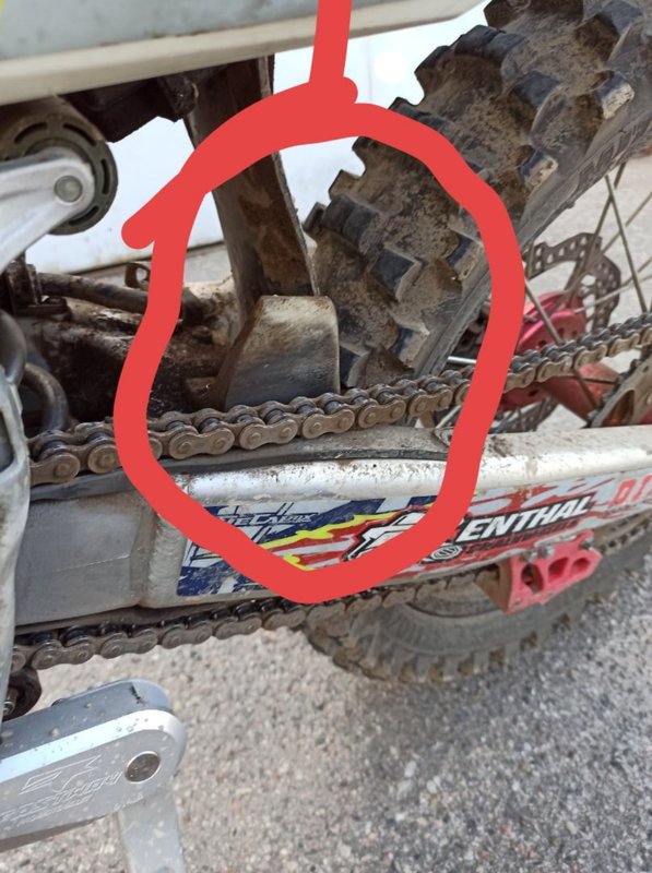

Den_KZ Опубликовано 2 мая, 2020 Жалоба Опубликовано 2 мая, 2020 Поставил митас с02 120/90/-18 Выглядит классно, по ощущениям стало ехать мягче и устойчивей. Единственное что беспокоит - при движении цепь может задевать резину в районе слайдера цепи сверху, и подъсьесть сбоку. Видел решение на Хонда срф в виде пластикого ограничителя. Из чего бы такой изготовить? Цитата

Аleksandr Опубликовано 2 мая, 2020 Жалоба Опубликовано 2 мая, 2020 16 часов назад, Den_KZ сказал: Из чего бы такой изготовить? Кусок полиэтиленовой трубы высокого давления (около 1см толщина), толстостенные для воды , канализации. 1 Цитата
