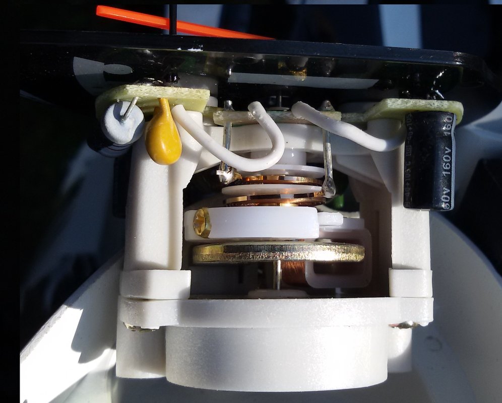

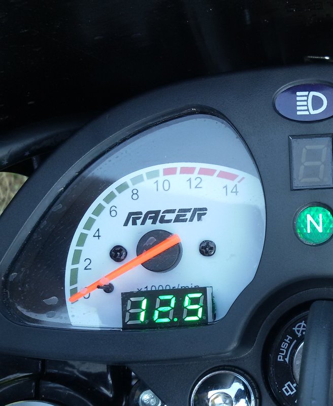

Аleksandr Опубликовано 19 июня, 2020 Жалоба Опубликовано 19 июня, 2020 В 30.04.2020 в 23:31, Valeraegik сказал: У меня не работал одометр, так я разобрал приборку там пластиковые шестерни как в дешёвых китайских будильниках, чуть поджал корпус стало нормально. нет там никаких шестерён, по крайней мере в наших. Дошли руки разобрал сегодня всю приборку а там ))))) китайцы мне в тахометр положили запасную лампочку))))) она там в движущейся части застряла вот и заклинило, так что тахометр заработал Ну раз всё разобрал заодно внедрил вольтметр китайский запараллелил с лампочкой нейтрали, светит ярко не будет мешать ночью в движении. 2 Цитата
