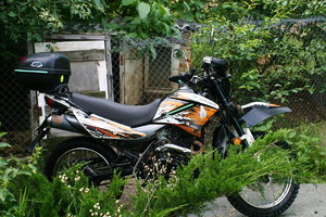

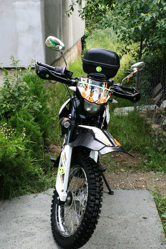

Серый 1 Опубликовано 5 июля, 2020 Жалоба Опубликовано 5 июля, 2020 В 21.06.2020 в 20:28, evgeniy569 сказал: Вот после востановления Друг подскажи пожалуйста размер резины на твоём мотоцикле? Уж очень мне понравилось как выглядит он на этих тапках. Случаем не задевает резина глушак или вилку? Цитата
evgeniy569 Опубликовано 5 июля, 2020 Автор Жалоба Опубликовано 5 июля, 2020 3.5" ижевская зад(стоковая 4.1", ка пом не разница небольшая) к 102 Передняя 19" 3.25 ижевская травянка л.131 Ничего не задевает и прекрасно держит дорогу, грунтовку. Уж куда намного лучше стоковой! Стоковая как пластик при торможении легко в юз срывалась, а петрошина нет она сначала что-то начинает тормозить, только потом если передавил Цитата
Серый 1 Опубликовано 6 июля, 2020 Жалоба Опубликовано 6 июля, 2020 10 часов назад, evgeniy569 сказал: 3.5" ижевская зад(стоковая 4.1", ка пом не разница небольшая) к 102 Передняя 19" 3.25 ижевская травянка л.131 Ничего не задевает и прекрасно держит дорогу, грунтовку. Уж куда намного лучше стоковой! Стоковая как пластик при торможении легко в юз срывалась, а петрошина нет она сначала что-то начинает тормозить, только потом если передавил То что она в юз срывается это я тоже заметил . Опасная резина на нем. Цитата

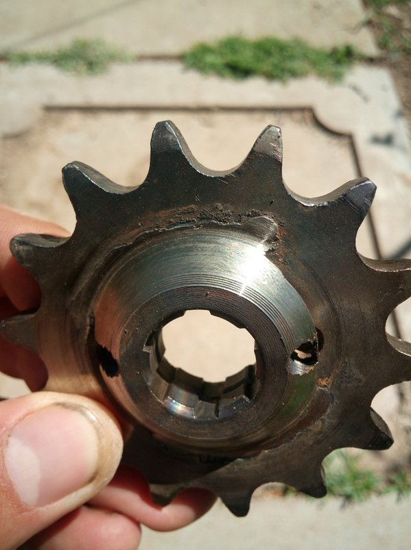

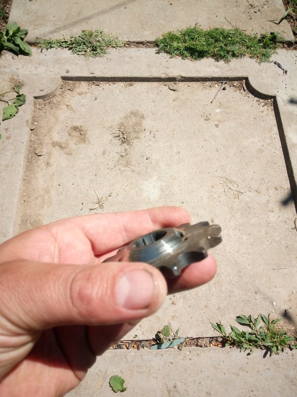

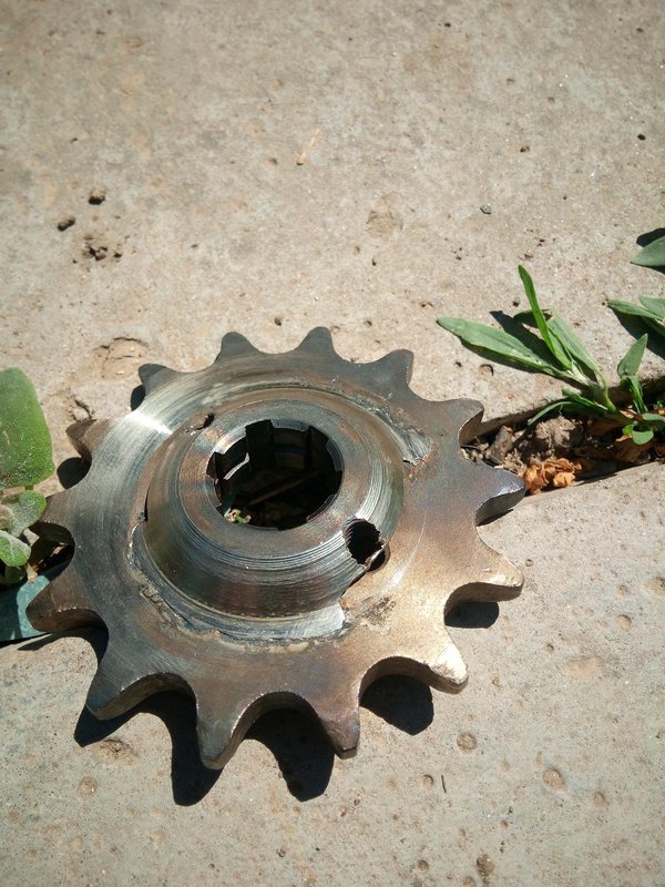

Шурик@Я Опубликовано 6 июля, 2020 Жалоба Опубликовано 6 июля, 2020 В 28.06.2020 в 08:48, порутчик сказал: Посмотри ведущая звезда у тебя имеет большой люфт на валу? У меня прилично люфтит. Цитата
Шурик@Я Опубликовано 6 июля, 2020 Жалоба Опубликовано 6 июля, 2020 Люфт смущал сильно, тем более когда купил новую звезду она оказалась тоньше на 1 мм, После таких доработок люфта нет. Заходит с натягом, Проехал 600 км причем не по трассе а в нагрузках по горам и полевым дорогам. Буду наблюдать дальше. Цитата
Серый 1 Опубликовано 7 июля, 2020 Жалоба Опубликовано 7 июля, 2020 9 часов назад, Шурик@Я сказал: Люфт смущал сильно, тем более когда купил новую звезду она оказалась тоньше на 1 мм, После таких доработок люфта нет. Заходит с натягом, Проехал 600 км причем не по трассе а в нагрузках по горам и полевым дорогам. Буду наблюдать дальше. В чем доработка то, в том что звезду сменил ? Цитата
TiKoTo89 Опубликовано 7 июля, 2020 Жалоба Опубликовано 7 июля, 2020 7 часов назад, Серый 1 сказал: доработка наварил часть звезды. присмотрись Цитата
