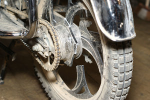

MikhailT Опубликовано 10 июля, 2018 Жалоба Опубликовано 10 июля, 2018 (изменено) Здравствуйте. У меня пара вопросов по колёсным дискам. Мопед альфа, пробег 240 км, обкатка - очень щадящий режим, катает подросток 13 лет, вес 45 кг, без пассажиров. Лопнул на ходу диск. Это норма или брак? Буду заказывать в интернет магазине, может стоит купить спицованные колёса? Какие надёжней? Зараннее спасибо за советы! Изменено 10 июля, 2018 пользователем MikhailT Цитата

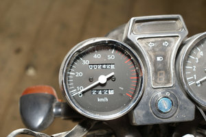

shorsik Опубликовано 10 июля, 2018 Жалоба Опубликовано 10 июля, 2018 Только что, MikhailT сказал: очень щадящий режим, катает подросток 13 лет Подросток 13 лет и щадящий режим - вещи несовместимые))) Им лишь бы перед ровесниками отжигать, да погазовать вволю. А родителям лапшу вешают, что чуть ли не пешком рядом с мопедом ходят. По фоткам уже видно, что отношение к технике было небрежным. Цепь сухая и непотребного вида и без кожуха, мопед грязный и ободок спидометра замят. Ну а по теме. Таких изломов я пока не встречал и не слышал о них. Брак может и имел место быть, но я что-то сомневаюсь. Больше склоняюсь всё-таки к результату эксплуатации. 2 Цитата
MikhailT Опубликовано 10 июля, 2018 Автор Жалоба Опубликовано 10 июля, 2018 (изменено) Цитата Подросток 13 лет и щадящий режим - вещи несовместимые))) Им лишь бы перед ровесниками отжигать, да погазовать вволю. А родителям лапшу вешают, что чуть ли не пешком рядом с мопедом ходят. Абсолютно с вами согласен! (сам таким был) Но конкретно в этом случае всё таки склонен ему верить. Мотостаж подростка 240 км, причём первые 30 под моим надзором. Ну это как первоклассник в сентябре примерным в школу ходит))) Ободок спидометра замят с магазина. (Кстати это произведение китайского мотопрома покупал не я - подарили. Я успел купить шлем и перчатки. Сегодня они пришлись очень кстати. Он скользил сегодня по дороге ладонью.) Снять кожух - моё решение. От пыли он не защищает, а доступ к очистке цепи перекрывает. К тому же кожух задевал за цепь. Фото сделаны сразу после эвакуации, так что ничего не очищено. Асфальта в нашей местности в обозримом пространстве нет, так что пыль это это повседневная норма. Полагаю, что к цепи придётся относится как к расходному материалу. Как и к всему девайсу в целом. Это учебно - тренировочный мопед. Если останется цел к концу лета полагаю что стоит продать и на эти деньги дополнить экип. Вопрос кто виноват - по сути второстепенный, что делать? вот вопрос))) Спицы? Штамповка? Или Литьё? причём всё китай! Изменено 10 июля, 2018 пользователем MikhailT Цитата

MikhailT Опубликовано 10 июля, 2018 Автор Жалоба Опубликовано 10 июля, 2018 Цитата Да и стаж в 240 км не говорит ни о чем. А вот возраст ездока говорит о многом))) Сами были такие. Я с начальных классов на мототехнике и отцу говорил одно, а на деле катал совсем по другому и в других местах. Ездил и как не разрешали и куда не разрешали))) И снова себя вспоминаю))) Но какую надо смоделировать ситуацию, что бы диск так лопнул? По его словам он ехал вторым, в пыли и проворонил две ямы и не привстал и вдруг мопед сам начал тормозить задним колесом а потом завалился налево. Я его в багажнике привозил с места событий, он показывал эти ямки. Просто маленькие выбитые и высохшие лужи на грунтовке. Мы только только приступили к теории перевозки второго номера, вот он по дороге рассуждал - а если б с пассажиром... а если б не заднее а переднее и с пассажиром... Этот случай ему совсем не навредил, а мозгов наверное прибавил. Хотя...? Цитата А кожух на цепи всё таки нужен. Только для того, что бы пассажир не засунул ногу в цепь. Другой надобности я не вижу. Подскажите! Цитата
shorsik Опубликовано 10 июля, 2018 Жалоба Опубликовано 10 июля, 2018 Ну вот уже какие-то детали открываются.. Перед изломом мопед сам начал тормозить задним колесом. Значит колесо что-то заблокоровало, верно? Вот и нужно выяснить, по какой причине возникла эта блокировка. А кожух, по своему личному опыту скажу, хорошо защищает от воды и прекрасно защищает от грязи и щебня мелкого. Был случай, когда проезжая маленькую полоску с мокрым грунтом, колесо нацепило на себя этот грунт, а затем об цепь очистилось. А в грунте оказался камешек, который цепью был доставлен к звезде. Итог - внезапно соскочившая цепь, хотя и натянута была. Пришлось в дороге корячиться с инструментом, чтоб вернуть цепь обратно. А с кожухом цепь защищена от этой грязи и камней. А снять нижнюю половину для обслуживания - дело одной минуты! Цитата
MikhailT Опубликовано 10 июля, 2018 Автор Жалоба Опубликовано 10 июля, 2018 Цитата по какой причине возникла эта блокировка. Ну вообще я отнёс это на перекос уже сломанного колеса. Пускай камушек попал между цепью и звездой плюс удары по ямам, ладно, цепь под списание. Колесо обязано выдержать! Завтра узнаю насчёт гарантии, потом сниму колесо поразглядываю срезы, может часть уже не свежие. Вот определится бы какие заказывать... Цитата
shorsik Опубликовано 10 июля, 2018 Жалоба Опубликовано 10 июля, 2018 Нее. Даже неожиданно пробитое колесо сразу зад кидает. А уж так сломанный диск даже мгновения на ощущения не оставит, в доли секунды мот просядет/кинет зад в сторону. А если ребенок говорит, что колесо сначала тормозить само начало, значит случился клин. А уж потом излом. А почему клин случился, смотреть по месту. Может посторонний предмет, может колодки раком встали, может кпп, может еще что, хз. Цитата
shorsik Опубликовано 10 июля, 2018 Жалоба Опубликовано 10 июля, 2018 Ну Вам там по месту виднее, конечно. Смотрите внимательней места излома и прилегающие узлы, маятник, тормозную систему, цепь, работу кпп и двигателя. Может и найдется что интересного. А не найдется, то будем считать Ваш диск китайским недоразумением))) Мои диски такое в своей жизни испытывают, что мне их жаль порой. И ничего, живут) 1 Цитата
