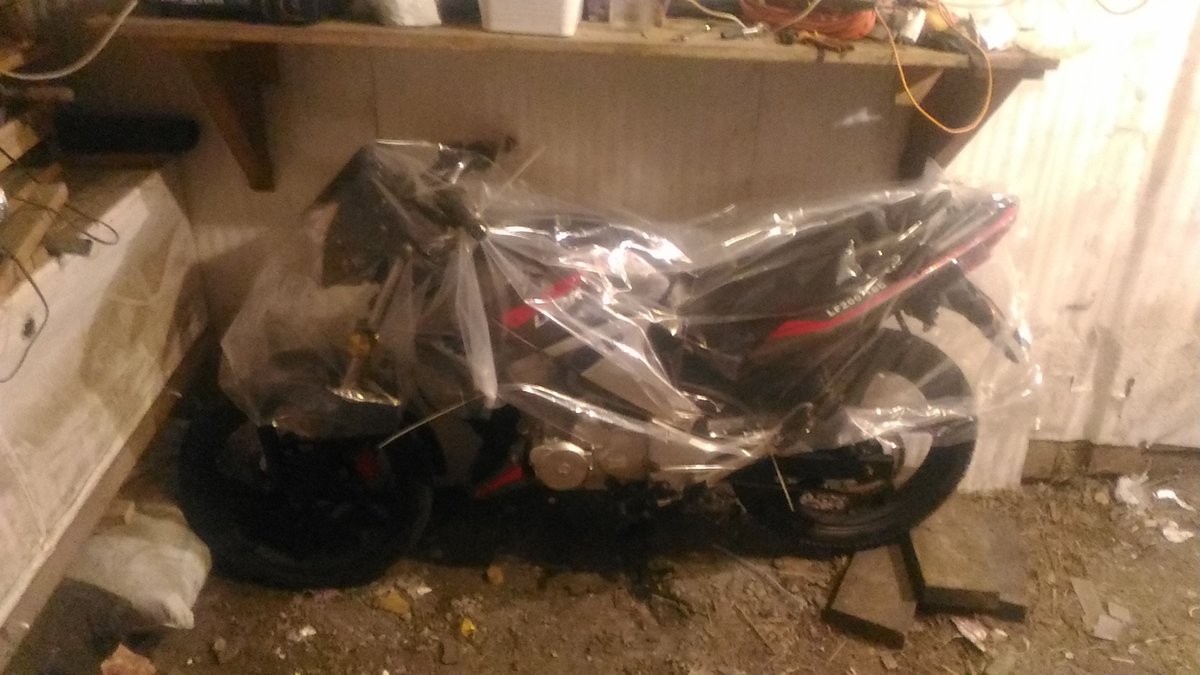

Стоит мой конь, лета ждет :)
мОй новый тоже так стоял 1 неделю )) Через неделю уже выглядел так
Если руки не крюки, пока делать нечего зимними вечерами , перебирай, смазывай, регулируй убирая косяки горе сборщиков.. моты любят ласку чистоту и смазку;)
12 часов назад, ZOMBI сказал:
Купи чехол, не дорого стоит.
Да вот с китая заказать хочу чехол, а пока нету вот так стоит :)
3 часа назад, Орлов Виталя сказал:
Я в самом начале использовал тонкую пленку, покупал в стоймаге, она предназначается для застилания на пол при проведении ремонта. Стоит сущие копейки, при этом тончайщая, легкая и огромная по размеру.

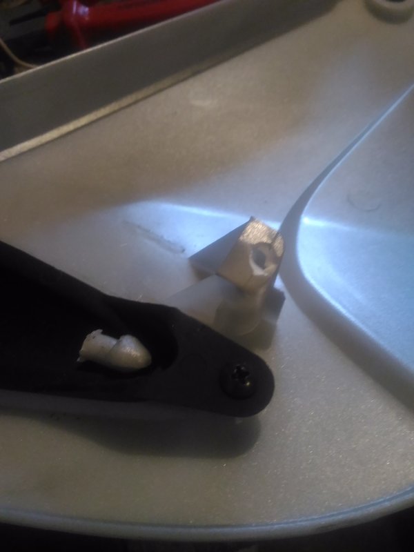

1 минуту назад, Орлов Виталя сказал:
Ребзя у меня проблемка. Хотел проверить воздушный фильтр и
Поздравляю :-(((
Супер клей гель тебе в помощь.
Дабы в предь такого не было. Смаж смазкой ( только нк Литолом, он резину портит) отверстие в резинке куда вставляется этот шпинек, ну и сам шпинек тоже смаж. Чтобы он мягко вставлялся в свое посадочное место и так же легко вынимался.
Изменено пользователем ttl
5 минут назад, ttl сказал:
Поздравляю :-(((
Первый раз снял эту панель.
6 минут назад, Орлов Виталя сказал:
Ничего страшного, просто следующие снимайте архиаккуратно и сразу смажте. И периодически подмазывайте как почувствуете, что начинают туго выниматься.
Кстати, на морозе китайские резинки дубеют сильно, а пластик становится более хрупкий
