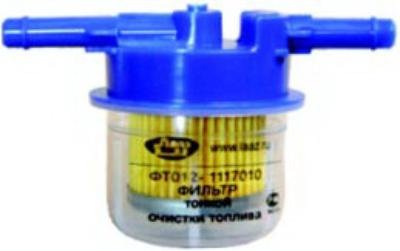

Спорить не буду, из описанного вами не разу не сталкивался. Использую фильтры такого вида.
Правда укорачиваю "трубочки" на которые одевается бензошланг.
21 минуту назад, ttl сказал:
Тоже раньше использовал похожие, но как-то, после замены старого на новый, разложился в повороте просто из-за того что заглох мотор, оказалось, - тупо не идёт бензин через фильтр.., чтоб поехать дальше пришлось проковырять картридж гвоздём.
 На следующий день, раз уж шланг разрезан, купил и поставил мотофильтр, с сеткой.
Так-что, вот.)
