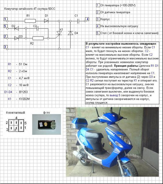

На картинке схема. Не обращайте внимания, что со скутера, там распиновка соответствует.
Парни, кто что думает на эту тему? Куда смотреть? :)

sov8181, ну масса с аккумулятора на моем идут под болт правой крышки, не знаю где должно быть это соединение с завода, но звонится масса с фишки коммутатора на этот самый болт, да и на любюю точку рамы... А за схему реальное спасибо! ;)
