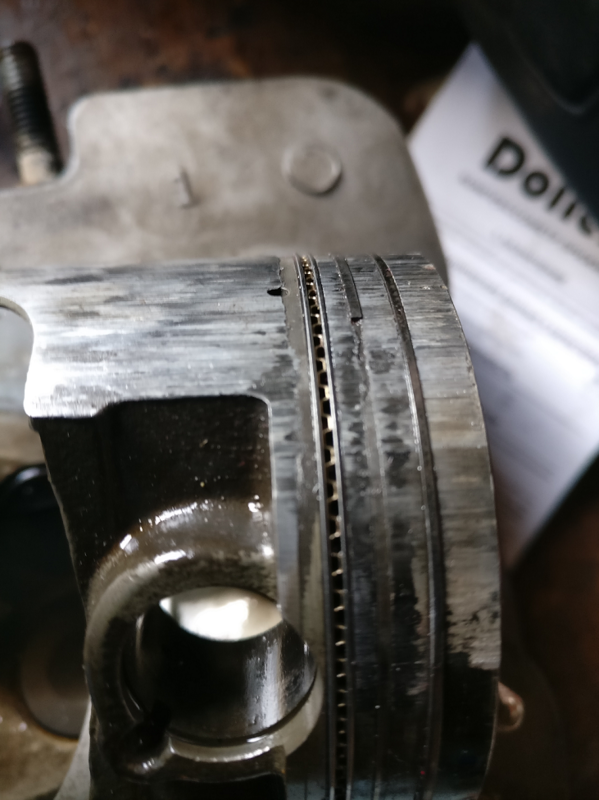

ПетровичЪ Опубликовано 22 сентября, 2018 Жалоба Опубликовано 22 сентября, 2018 6 часов назад, alekseyant сказал: на причинном месте пусть девки губами зеркало набивают 7 часов назад, alekseyant сказал: как утверждают производители авто, обкатка в классическом понимании как это было раньше не нужна 8 часов назад, alekseyant сказал: А где видно что это результат не правильной обкатки?!.. К сожалению посты потерли, где тоже говорили об излишности процесса. В графике черным по красному видно, что период приработки! еще ни кто не отменил, как и физику процесса трения. Хотя.. жертвы ЕГ и менегеры по продажам, еще не такое придумают что бы повысить свои зп за ваш счет Так что крутите, перегревайте и желательно нещадно, продаваны вам только спасибо скажут 6 часов назад, alekseyant сказал: Ты серьезно не видишь где есть "зеркало" , а где просто "напильник" на этих фотках? Цитата

ПетровичЪ Опубликовано 22 сентября, 2018 Жалоба Опубликовано 22 сентября, 2018 30 минут назад, alekseyant сказал: и второй, сможешь повторить напильником любое из фото?!... Не заметил, что слово "напильник" в кавычках? 41 минуту назад, alekseyant сказал: Вижу, где мотор прошел 200 тысяч, там скажем так уже зеркало, но с нужной мотору сеткой хона Вот для этого и нужно бережное отношение.. что бы "напильник" после хона, стал "зеркалом" с нужной риской. Ежели после обработки вдарить по газам, получим повышенное трение, увеличение температуры и ту фотку что я показал На сим, эта тема по моему исчерпана Цитата
