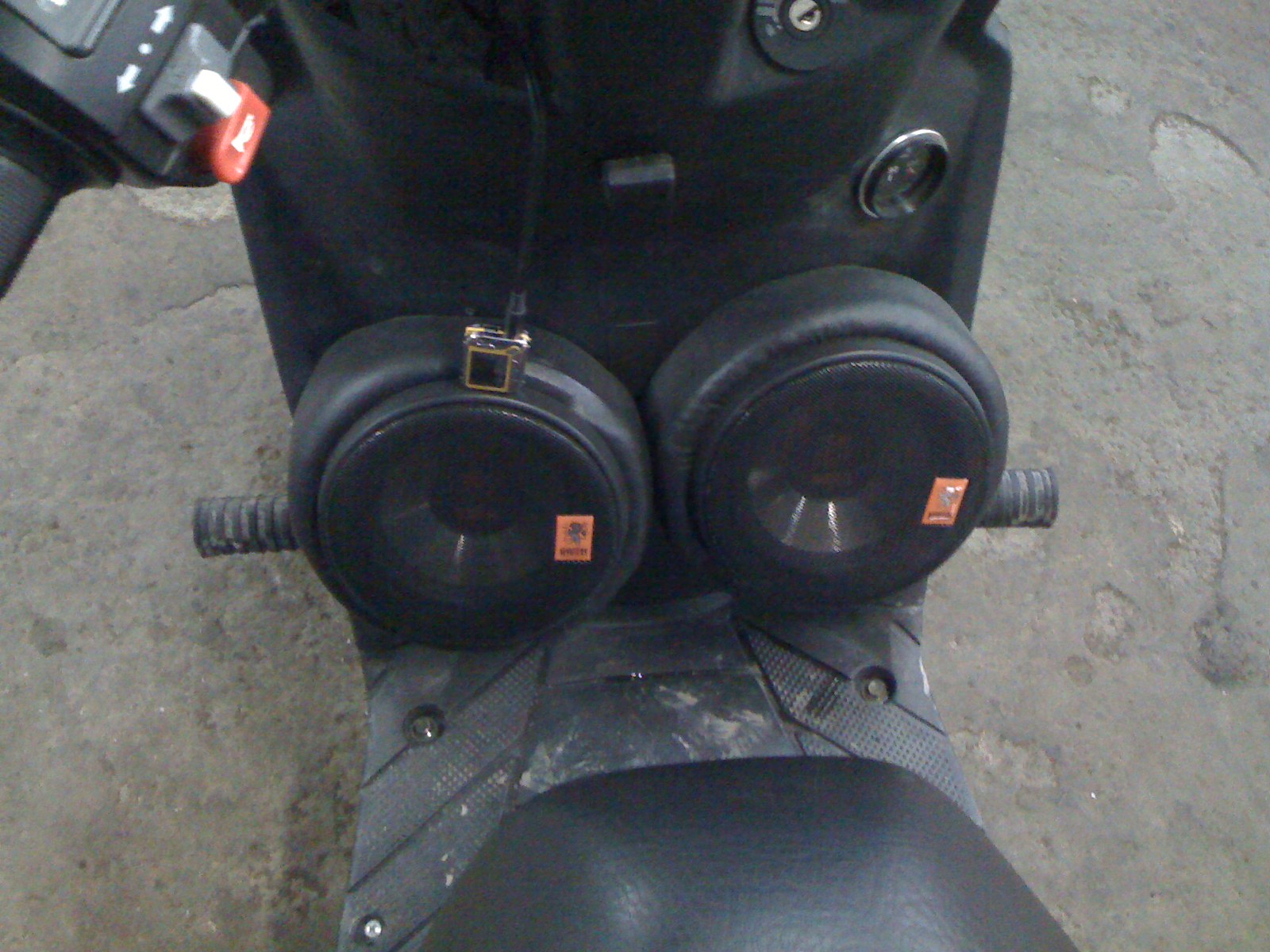

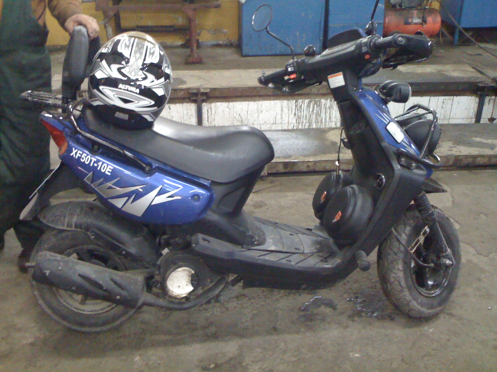

chel Опубликовано 9 марта, 2009 Жалоба Опубликовано 9 марта, 2009 У меня есть одна идейка как установить музыку: из монтажной пены и опилок я хочу сделать подиумы (в них вставляешь динамики), их я хочу прикрутить на пластик со стороны водителя, две тыловые колонки я хочу врезать в кофр, туда же помещу усилитель, источником музыки у меня будет телефон или мр3 плеер. Вот примерно как это будет выглядеть: мое практическое воплощение музыки.усилок можно брать автомобильный и помощнее,а то входной сигналец от плеера слабоват, потребление умеренное,зарядка аккума обеспечивается.(на руле пищалки) Цитата
chel Опубликовано 9 марта, 2009 Жалоба Опубликовано 9 марта, 2009 мое практическое воплощение музыки.усилок можно брать автомобильный и помощнее,а то входной сигналец от плеера слабоват, потребление умеренное,зарядка аккума обеспечивается.(на руле пищалки) рациональнее доработать готовые подиумы. я добыл подиумы для 16-тых динамиков, содрал с них карпет и времмено приладил на предполагаемое место установки(эту деталь пластика лучше снять и работать на столе) естессно подиумы не повторяют "ландшафт" детали пластика, вот эти пустоты мы заполняем пеной(лучше изготовить опалубку из плотной бумаги). срезаем лишнюю отвердевшую пену и обтягиваем кожей (фотки впредыдущем сообщении).чтобы конструкция была съемной перед тем как задувать пену намажте места контакта пены с пластиком жиром или оберните деталь пищевой пленкой(хорошо прилипает и повторяет все контуры) Цитата
HaMMeR Опубликовано 9 марта, 2009 Жалоба Опубликовано 9 марта, 2009 Какой пеной заливал? Как делал, что б твердое вещество получилось? Где усилок разместил? Цитата

chel Опубликовано 9 марта, 2009 Жалоба Опубликовано 9 марта, 2009 Какой пеной заливал? Как делал, что б твердое вещество получилось? Где усилок разместил? усилок в унитазе прикручен к сидушке снизу(кенвуд 320 вт. 4 канала)включен через тумблер, сначала стоял "лада" 2*50-неайс! , насчет жесткости подиумов не заморачивался(верхняя часть из дерева), обтянул, прикрутил и все! Цитата

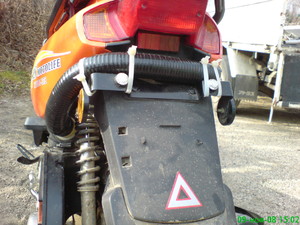

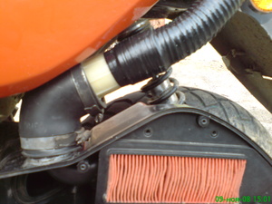

Се ёжа Опубликовано 21 июля, 2010 Жалоба Опубликовано 21 июля, 2010 http://www.china-moto.ru/forum/index.php?a...;st=0#entry6703 Здесь про переделки. Еще одна есть. Чтобы не заливало воздушник, можно сделать фартук из резины или дермантина. Удачи! я переделал воздушный фильтр т.к я очень часто эксплатирую бивис по дачным дорогам (значительно стало лучше, фильтр стал засоряться реже и перестал бояться речек после дождя) фотки старые 2008года, в данный момент выглядит оформленней, с трубы воздушного фильтра была снята изолента и покрашена в чёрный цвет, поменял хомутики теперь они чёрного цвета. Цитата

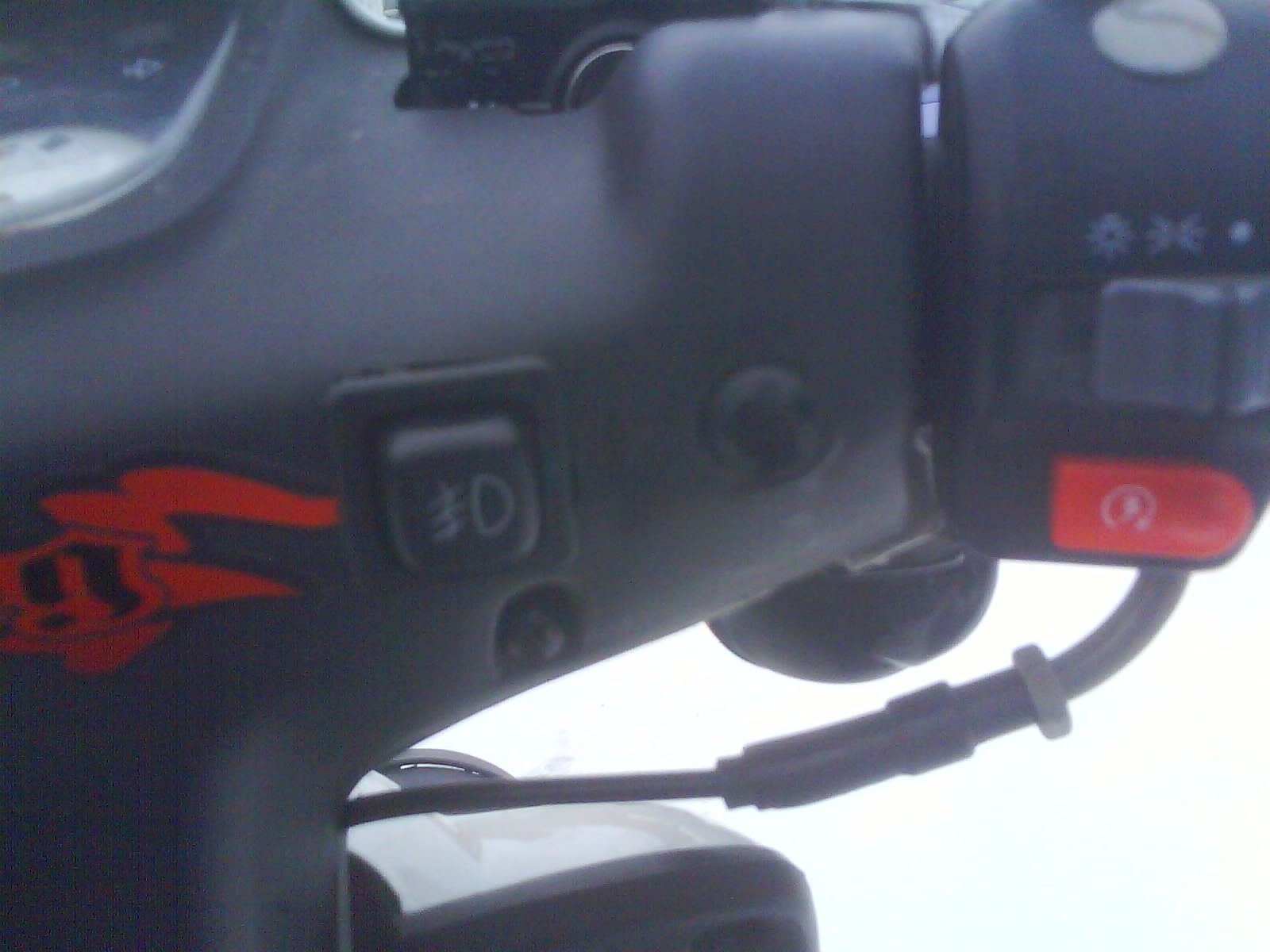

Се ёжа Опубликовано 21 июля, 2010 Жалоба Опубликовано 21 июля, 2010 Здесь я выложил фотки (извените за качество, фотки были сделаны с телефона) как я установил противотуманки на Biwis, если кому интересно могу рассказать про процесс установки поподробней. Я заинтересовался этим проэктом, на этой недели собераюсь так же сделать, если можно то подробней про систему питание, т.е куда,как и что подключено, буду очень благодарен=) Цитата
