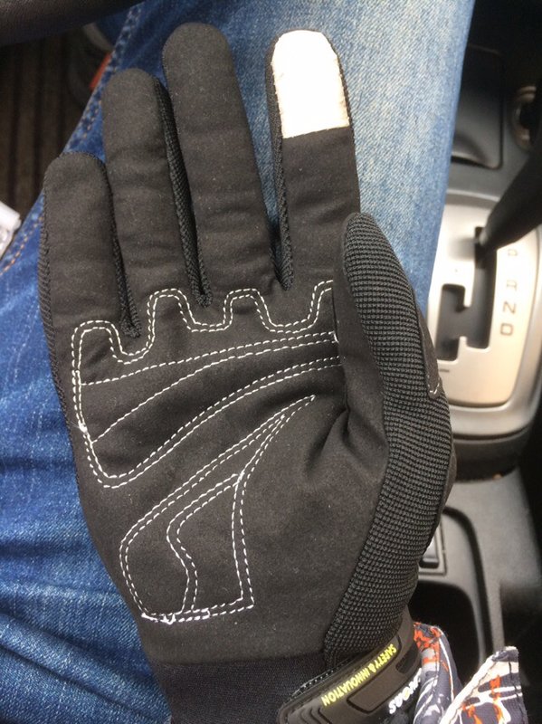

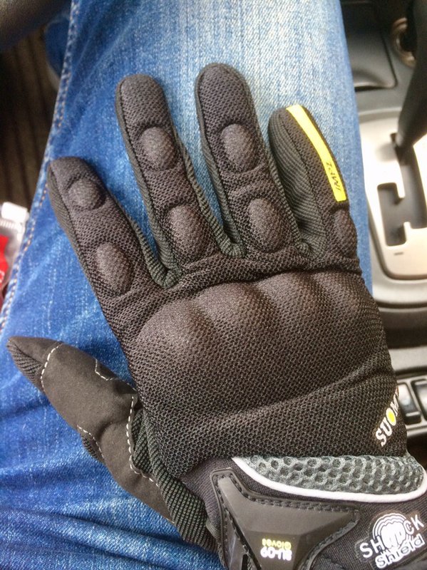

На днях приехали новые перчи с китая. Оказались удобнее самой популярной модели "как у всех". Если кому интересно - ссыль могу скинуть. Ценник в районе 700 р.

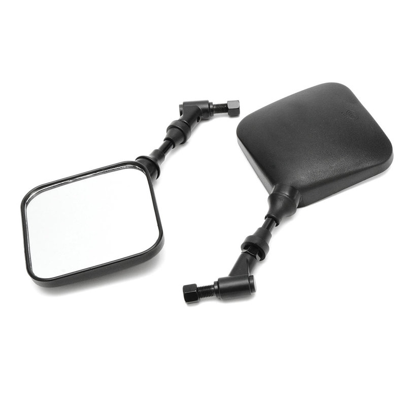

Так же сегодня прикупил зеркала в стиле dr/drz так как предыдущий владелец одно разбил. Взял в магазине в наличии за 850 р. ибо в китае они дешевле лишь на 50 р. но ждать месяц как минимум. Когда доберусь до гаража - фото на мотике обязательно выложу.

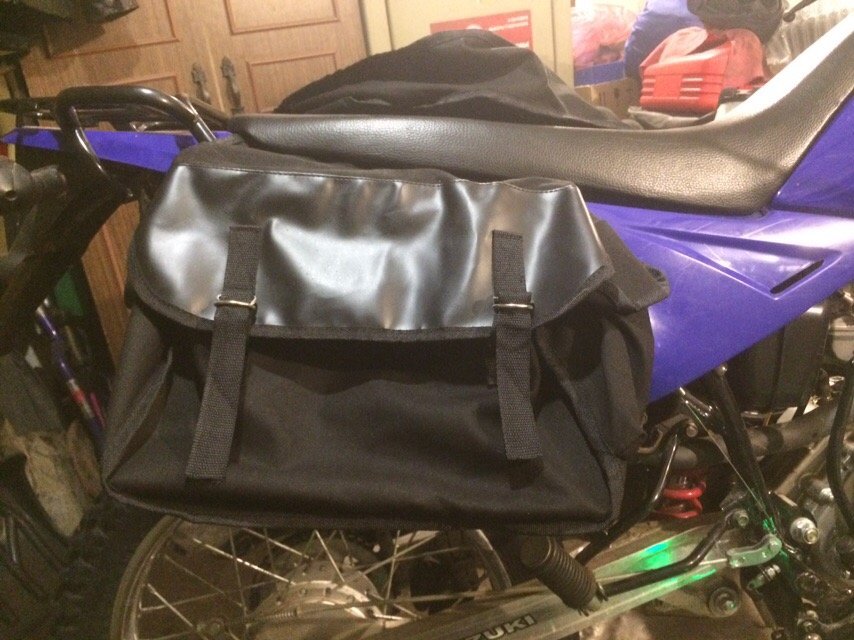

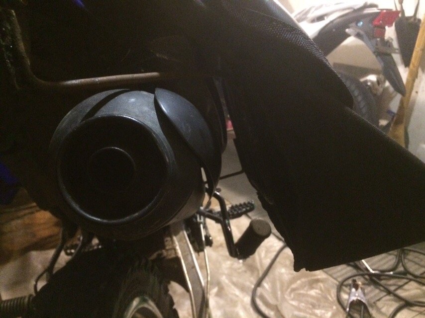

До сумок руки пока не дошли, единственное что с ними сделал это прорезал отверстия под уши крепления сиденья (перемычка сумок проходит под седлом) и обшил их что бы не расползались. Пробовал изготовить жесткие внутренние стенки что б глушителя не касались но ничего путного из этого не вышло. Нужно заниматься изготовлением боковых рамок в ближайшее время.

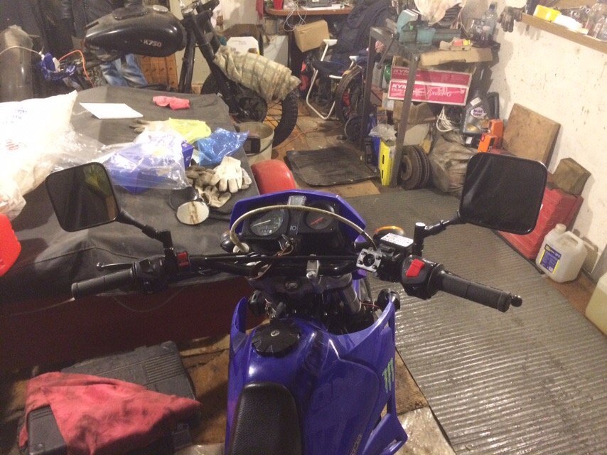

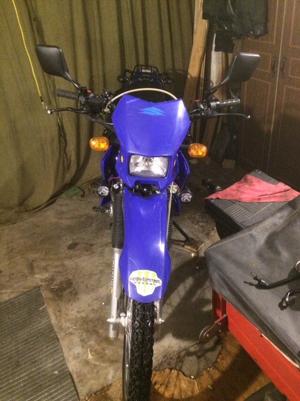

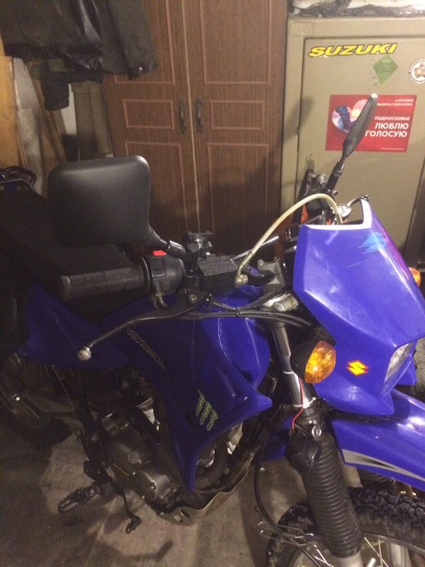

Вчера было несколько часов свободного времени и отвратительнейшая погода. Решил поковыряться в гараже. Первое что сделал - поставил зеркала. В целом остался доволен. По вылету я их сравнивал с родными - одинаковые, только зеркальный элемент в разы больше. Заметил небольшую несимметричность мест крепления зеркал. Обзор в правое зеркало получается немного лучше чем в левое но ничего критичного. Вибраций нет, ни на хх ни на оборотах - отлично!

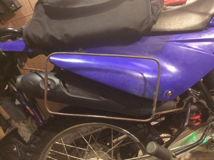

Далее наконец решил заняться изготовлением рамок для моих перекидных текстильных сумок. Сразу оговорюсь что эти рамки не являются несущими, он просто отодвигают сумки. Правая - от глушителя, левая - от раскачиваний сумки в сторону колеса. Для изготовления рамок я купил металлический пруток диаметром 6 мм и длинной 3 метра. Хватило впритык, буду докупать еще метр для перекладинки посередине рамки. Пруток согнул до нужной мне формы, изготовил из полосы для заземления проушины. В качестве точек крепления выбрал одно из креплений багажника и верхнее крепление подножек пассажира. Не смотря на внешнюю хлипкость конструкция оказалась достаточно прочной и, надеюсь, надежной а самое главное не тяжелой. В любом случае эксплуатация покажет все ее минусы. Руки есть - доработаю. Осталось обточить сварочные швы и покрасить.

38 минут назад, KeKC сказал:
Есть такое; я исправил это поставиви штангу от мотоцикла урал - она длиннее и компенсирует "косяк" а шарик там такой-же как и на родной штанге и родное зеркало нормально держится.
4 минуты назад, егерь сказал:
Есть такое
Да я вообще хочу сказать что ассиметрия не только с креплением зеркал но и с подножками. Как пассажирскими так и с водительскими. Не сильная конечно но заметная.
Только что, KeKC сказал:
Вот этого не помню, или не заметил или привык и незамечаю.)
Вот этого не помню
Ну это если заморочиться то заметно но в целом на удобство посадки и ездовые качества не влияет.
