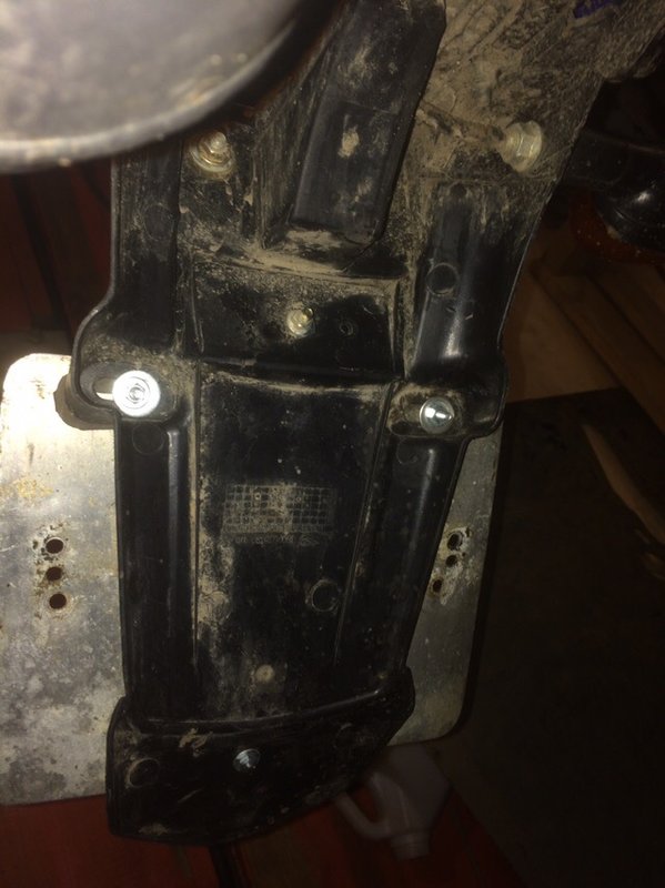

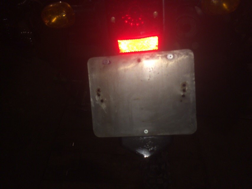

На вторник (09.04.2019) записался в ГИБДД на регистрацию. Второй день подряд уже колдую с мотиком. Вымыл весь, отрегулировал задний тормоз и лягушку стопака, оттер от пыли WIN-номер и бирку, сменил масло с фильтром, почистил и смазал цепь. Ну вроди всё готово. Дай думаю номер примерю. Скрутил с К-750 номер, приложил и... как хорошо что я это сделал именно сейчас. В общем номер конечно же не подошел под штатные отверстия. А ведь после регистрации в планах было до вечера катать! катать! катать!
В общем решил я сделать переходную пластину. Взял кусок алюминия, обрезал по форме номерного знака и прикрутил на штатные отверстия. Получилось достаточно прочно но пластина оказалась закреплена лишь в верхней части (номер я решил сместить чуть ниже дабы не закрывал катафот) поэтому третья точка крепления все-таки необходима. Решил я просверлить отверстие в крыле и одним болтиком, затянутым с небольшим усилием, зафиксировать ее снизу. Под пластину в местах соприкосновения с пластиком сделал резиновые подкладки, хоть они там и не нужны т.к. пластина стоит мертво но пусть будут.
Вот что в итоге получилось.
Сам номер прикручивай с ОЧЕНЬ большими шайбами, а в верхнее отверстие можно страховочный тросик запустить и к раме закрепить.
Если вдруг будешь пластину переделывать - рекомендую материал рекламщиков - два слоя алюминия, а между ними вспененный пластик. Очень лёгкая и крепкая штука, для номера самое то, учитывая пластик хвоста.
1 минуту назад, bord-51 сказал:
Есть мысль потом сделать из пластиковой разделочной доски. Эта пластина сделана на скорую руку из того что было в гараже. Главный ее минус в том, что она немного меньше номера и соответственно его можно загнуть зацепившись за что-нибудь.
Если не тяжелая - то можно, а то у меня была больно крепкая, из-за этого в поле пластиковый хвост подогнулся и под колесо ушел... Кстати, в августе начнут выдавать уменьшенные номера.
