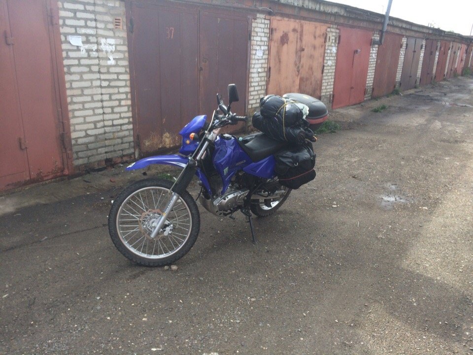

Эх.... Давненько я что-то ничего не писал. В принципе с мотиком то и не делал ничего, но рассказать есть что.
Майские праздники прошли достаточно продуктивно. Как и планировал - скатался я в Саратов, на встречу форума. На круг вышло у меня 1600 км. Это был мой первый серьезный дальняк на мотоцикле, и уж теперь точно не последний. Скажу сразу: мотоцикл не подвел, да в прочем я и не ждал от него подвоха. Путь туда занял у меня 12 часов, обратно – 14, из них я два часа спал. Старался останавливаться раз в 100 км, позже перешёл к остановкам раз в час. Бака смело хватает на 300 км. Средний расход не превысил ожидаемые 3л/100км. Из барахла вез с собой: палатка/пенка/спальник; горелка/газ/котелок/еда; 3,5 литра воды (хватило туда и обратно); минимум запчастей и ключей; смазка цепи; переодевка/преобувка; дождевик. Все аккуратно уместилось в кофр и боковые сумки ну а палатка/пенка/спальник и баклажка воды на сиденье сзади.
Путешествовать на эндуро, скажу я вам, сомнительное удовольствие. Основная проблема - узкое седло. Когда ездишь один и без вещей то особых проблем не ощущаешь – можно сдвинуться немного назад на широкую часть сиденья а тут…. Вещи не оставляют пространства для маневра. В итоге обратная дорога уже не была в удовольствие. Была борьба с посадкой ибо зад болел адово. В остальном же всё неплохо. Как ни странно но совсем не устала спина – ехал в черепахе а она неплохо так поддерживает. Не устали и руки – высокие проставки руля этому очень хорошо помогли. Мотик ехал уверенно, прекрасно справлялся со всеми ямами и кочками наших прекрасных (нет) дорог. Крейсер старался держать (по GPS) не менее 80 км/ч что по моему тахометру соответствует 7000 об/мин. Какое-то время держал 90 но это уже ближе к 8000 и стало жалко мотор. На обгонах проблем не было, хоть и дул встречно-боковой ветер мотик вывозил нормально. Местами скорость превышала 110 км/ч но это было кратковременно. Обороты на таких скоростях уже не менее 9000. Итогом таких оборотов стало снижение уровня масла. Через сапун улетело около 100 гр за всю поездку. Возможно масло не очень. Оно и потемнело совсем немного (eni i-ride 15w50). Дневные температуры достигали +33 в тени, мотор чувствовал себя отлично, намеков на перегрев не было, хоть температуру его я и не мерил (нечем) но каких либо изменений в работе или тяге замечено не было. С клапанами я смирился. Регулировке они категорически не поддаются. Если на хх мотор шепчет всегда то после достижения рабочей температуры на средних оборотах и выше присутствует характерный цокот. Как с этим бороться я уже и не знаю. Вообще весь мотор в целом имеет много посторонних (на мой взгляд) шумов что скорее всего нормально для него. Сделал вывод: мотор погремушка. После 2000 км пробега мотик стал ощутимо бодрее – радует. Цепь немного подтянул перед поездкой, помыл и смазал. Второй раз смазал перед обратной дорогой. Подтягивать не пришлось НИ РАЗУ! Смазку использовал дешевую фирмы Eltrans. Показала себя только с лучшей стороны так что могу смело рекомендовать. Липковата немного но это не критично.

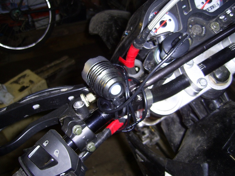

Отдельно расскажу про свет….. В общем поехал я домой вечером 10-го мая. План был пройти километров 250 и встать на ночлег. Ближе к сумеркам я был возле пензы (250 км пройдено) и стал искать место под палатку. Искал долго, и вроди бы даже нашел но как только начал разбирать вещи заметил ползущего по руке клеща. А я их ой как не люблю, прям терпеть не могу! Психанул, собрался и поехал. Ночью то хорошо, прохладно, машин мало….. Первое что расстроило это родная фара. Остановился, настроил как мог но все-равно это жалкое желтое пятнышко перед передним колесом не освещало ровным счетом ничего. Дальний свет это вообще отдельная тема. Свети в аккурат на встречную обочину. Как же хорошо что я зимой установил допсвет…. Это было моё спасение! Но тут произошел небольшой казус – стоя на световоре я решил немного подправить левую допфару и… отломил…. Пришлось её демонтировать так-как она светила куда угодно но не туда куда нужно. Изолента и стяжки тоже не помогли закрепить ее в нужном положении. Благо их две и даже одной было вполне достаточно что б видеть дорогу как днем. Ну да, каждая 15-ая машина возмущалась столь яркому прожектору ну тут уж извините…. Лучше я с допсветом проеду мимо вас по своей полосе чем с такой фарой приеду вам в лоб.
Боковые текстильные сумки с алиэкспресс. Вещь! Очень удобные. Надо только застежки пришить для бОльшего удобства доступа в них. Рамки мои выдержали, а задача их, напомню, была отодвинуть сумки от мотоцикла с чем они прекрасно справились. Сумка от глушителя не грелась совсем, чего не скажешь о госномере. Он грелся так что до него фиг дотронешься но ничего страшного ни с ним ни с пластиковым крылом не произошло.
Было и пару неприятных ситуаций. Два раза передо мной легковушки оттормаживались почти в «кола». Первый раз какой-то придурок решил выпустить с обочены фуру, хотя сзади нас никого не было – пошел на разгон вроди и по тормозам…. Второй раз заниженный (читай униженный) бумеровод так же почти в «кола» тормозил перед небольшими ямками на мосту хоть до этого летел как потерпевший. Ну а самое неприятное это когда у встречной фуры, в момент когда я мимо нее проезжал, рванул пневмобалон на телеге. Сердечко ёкнуло от неожиданности, как будто взрыв пакет возле уха взорвали! Хорошо ничего не вылетело и не отлетело в этот момент в меня.
ГИБДД. Да они как-будто не замечали меня. Видя экипированного мотоциклиста на груженом мотике они почему-то сразу отворачиваются. Ну да и хорошо в принципе, не нужно было тратить лишнее время на общение с ними.
Первый вывод: купить новый кофр побольше, с возможностью быстрого снятия и закрепить его площадку сместив немного назад. Однозначно.
Второй вывод: накладка на сиденье при дальних поездках (а ведь была с собой надувная подушка и что я, дурак, ее не прилепил к сиденью)
Третий вывод: нужно установить ветрозащиту и подогрев рук. Не лишним будет и небольшой ветровик но с возможностью быстрого демонтажа (чисто на дальние поездки)
Четвертый вывод: надо пробовать менять передаточное соотношение. Если в городе и уж тем более на бездорожье штатных звезд хватает «за глаза» то на трассе все-таки хотелось бы снизить обороты двигателя при той же крейсерской скорости в 80 км/ч. Неспешно ищу ведущую звезду на 16 но что-то мне подсказывает что это будет сложно….
Пятый вывод: надо переделывать на круглую фару от ижа или явы и ставить небольшой ветровик (один фиг он без дела лежит). Будет в стили джебеля.
Вывод шестой: продолжаю искать трубку под 45 градусов на глушитель для отвода выхлопных газов в сторону.

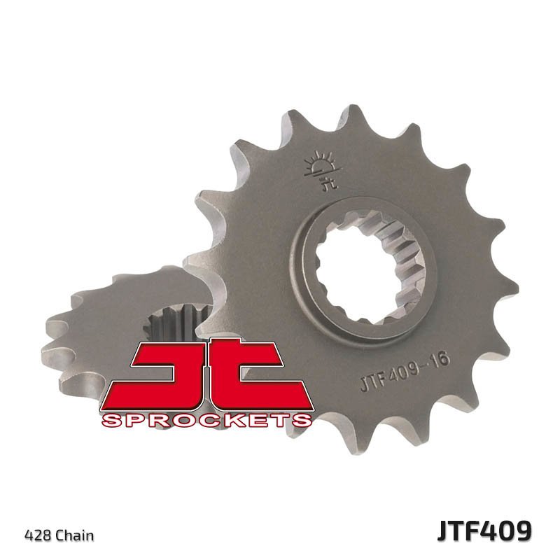

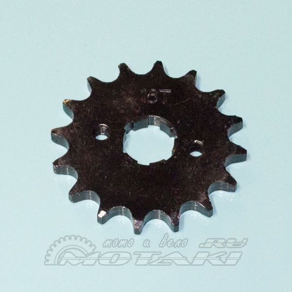

Привет. А чем так особенна твоя звезда? Шаг какой-то редкий? Если 428, то вот, бывает в наличии, время от времени заканчиваются.
Или вот. Это не пример лучшей цены или качества, это просто первое попавшееся, что по запросу выдало.
19 минут назад, shorsik сказал:

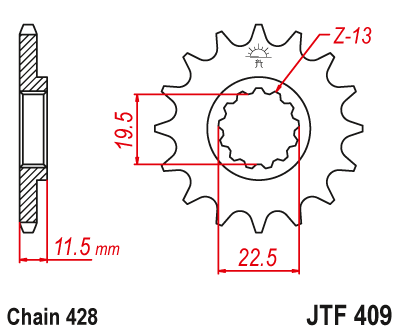

Привет. Да я вообще хз. Мало ли на они как-то посадочными местами отличаются.... Ну и с али её за 700+ заказывать дорого как-то.
И таки да. Они разные.

Ну, второй вариант вообще не наш. На китайцах пока встречал только как на первом фото. Только на альфа-подобных мотах 17 мм посадка, а на наших конях 20 мм. Я на али заказал 428 звезду с 20 мм посадкой и она как родная встала. Именно с крупными шлицами. Только ставить ее не стал, оказалось, что у нас в магазе есть звезда отличного качества, взял ее и эту положил прозапас.
21 минуту назад, KeKC сказал:
Так я написал, что это не пример цены, а первая попавшаяся. Вот твоя звезда подешевле уже - тынц. Короче, надо просто пошарить, звезд этих полно на просторах интернета. Да и в магазе в твоем городе может оказаться и совсем не дорого. Думаю, это не станет проблемой.
4 минуты назад, shorsik сказал:
Он как раз мой. BM200/suzuki dr200. звезды такие.
Хм... Я на китайцах пока звезд с такими шлицами не встречал. Первым будешь)))
