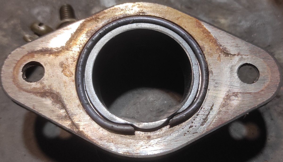

Сидя как-то в гараже и чистя цепь ко мне в голову закралась мысль, а нет ли у меня случаем подсоса воздуха в районе карба…. Запустил мотик, взял карбклинер и начал пшикать им во все соединения карба и на сам карб. И таки да! Обнаружил крохотный подсос в соединении карба с патрубком цилиндра. Устранил и о чудо! По горячей мотик при сбросе газа перестал глохнуть (бывало после долгой езды), расход вернулся к первоначальным значениям, вернулась максималка в 115-117 км/ч.

Меня затрахала эта же проблема. И теперь я знаю причину и решение, спасибо.

Да не за что. А вообще подсос хорошо искать ВДэшкой или карбклинером, на будущее. Фото подкину завтра, когда до компа доберусь.
