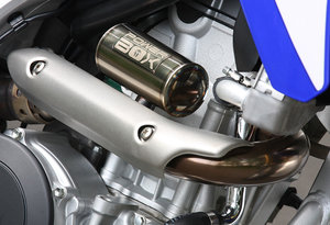

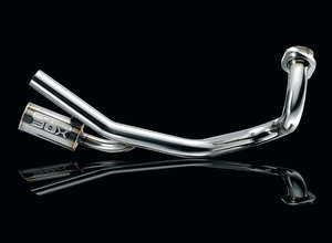

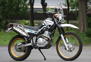

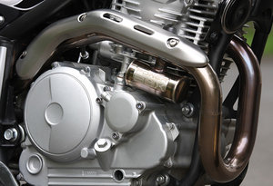

Aleks_enduro Опубликовано 12 марта, 2020 Жалоба Опубликовано 12 марта, 2020 10 часов назад, Smart1 сказал: реальные на колене или на колесе 21 л.с. ? и повербомб ставят на оборотистых двигателях ,где мощь на средних ивверхах дает брибавку на низах тоглько на 177 и 450 стелс(азиявинг) , на других китай это маркетинг ! Повер бомб изначально ставили на спортивных мотоциклах в целях уменьшения шума прямоточного глушителя, но параллельно получили дополнительный эффект в характеристиках двигателя. Повторяюсь, у меня прямоток, и тарахтит он прилично, по этому я не надеюсь на какой либо положительный эффект в улучшении мощностных характеристик, всё с целью уменьшения шума прямотока... Цитата

F M Опубликовано 12 марта, 2020 Жалоба Опубликовано 12 марта, 2020 42 минуты назад, Aleks_enduro сказал: не надеюсь на какой либо положительный эффект в улучшении мощностных характеристик, всё с целью уменьшения шума прямотока... Видел отчет о реальном эксперименте с настройкой резонатора для 4Т. Ребята изготовили и испытали на стенде резонатор в виде аппендикса из трубы, приваренной к выпускному патрубку, с перемещаемой заглушкой (переменный объем) , и в ходе такого эксперимента получилось, что тот объем резонансной камеры (условно Powerbomb), при котором наблюдается минимальный уровень шума, так же является оптимальным для некоторого улучшения тягово-мощностных характеристик. Цитата

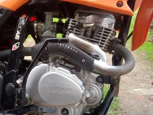

Aleks_enduro Опубликовано 12 марта, 2020 Жалоба Опубликовано 12 марта, 2020 1 час назад, F M сказал: Видел отчет о реальном эксперименте с настройкой резонатора для 4Т. Ребята изготовили и испытали на стенде резонатор в виде аппендикса из трубы, приваренной к выпускному патрубку, с перемещаемой заглушкой (переменный объем) , и в ходе такого эксперимента получилось, что тот объем резонансной камеры (условно Powerbomb), при котором наблюдается минимальный уровень шума, так же является оптимальным для некоторого улучшения тягово-мощностных характеристик. Вот и я про это говорю, хоть и маленькая но польза есть... Когда я поставил такой девайс на Лифан, не только я заметил улучшения, но и посторонние люди )) спросили, ты что, глушитель тише сделал? Прямоток стал не таким раздражающим... Цитата
F M Опубликовано 12 марта, 2020 Жалоба Опубликовано 12 марта, 2020 3 минуты назад, Aleks_enduro сказал: Вот и я про это говорю, хоть и маленькая но польза есть... Когда я поставил такой девайс на Лифан, не только я заметил улучшения, но и посторонние люди )) спросили, ты что, глушитель тише сделал? Прямоток стал не таким раздражающим... А, каким образом удалось подобрать нужный объем? Цитата

Aleks_enduro Опубликовано 12 марта, 2020 Жалоба Опубликовано 12 марта, 2020 3 часа назад, F M сказал: А, каким образом удалось подобрать нужный объем? Ну каким образом, на картинках в сети посмотрел, всё на глаз. В гараже лежит труба нержавейка, полуавтомат есть, патрубок снял и сделал. Часа 2 делов то... Цитата
