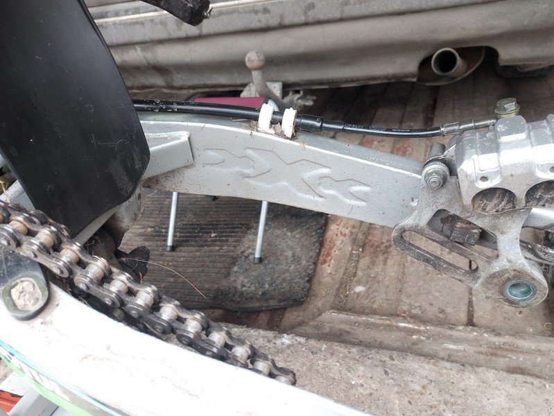

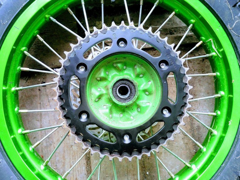

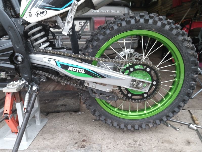

Aleks_enduro Опубликовано 16 марта, 2020 Жалоба Опубликовано 16 марта, 2020 Всем привет! Поставил звезду на 40 зубов, всё стало на много лучше! Первой передачей теперь хоть пользуюсь... На максималку не проверял, мокрый снег помешал. В общем, пока всё понравилось. Заказывал тут, доставили за 2 дня. Разница со штатной звездой: Упаковка... Наклейка в комплекте: На мотоцикле: Три икса на обратной стороне маятника )) Цитата
