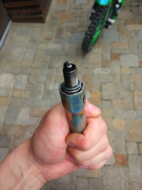

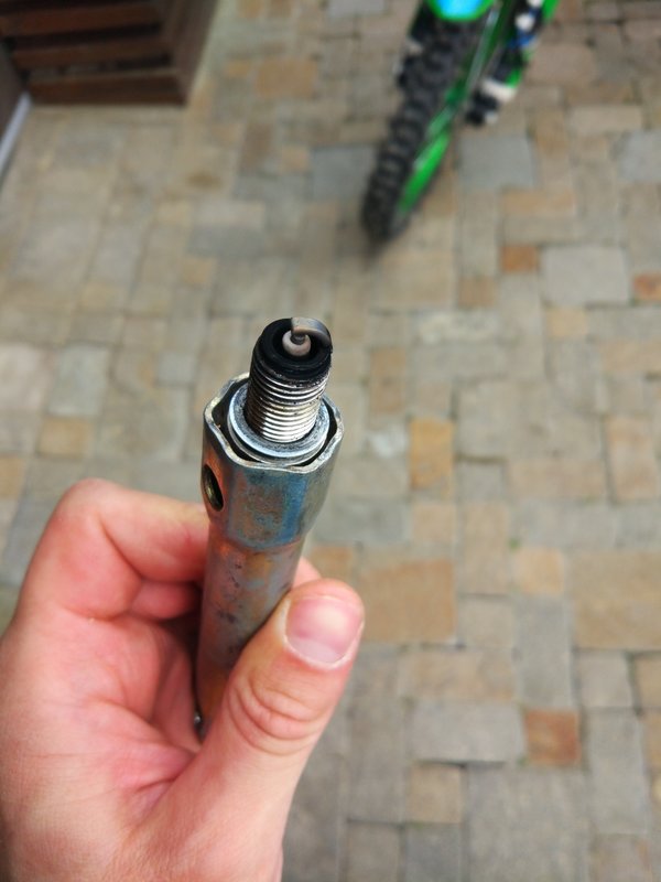

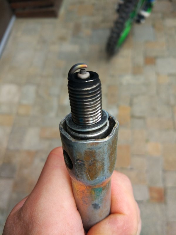

Gear Опубликовано 22 июня, 2020 Жалоба Опубликовано 22 июня, 2020 В общем поставил я главный топл. 130, хх 35, смесь настроил, хх теперь стабильный, почти даже не плавает, при резком открытие заслонки примерно на 30% абсолютно нет провалов, но если на 100%, то чих пых))) настраивал при температуре 22-25, катался-тестил при температуре 15, все хорошо. Но при сбросе газа есть не громкие хлопки, кстати колечко на игле поставил на второе сверху деление. Выкрутил свечу, но понять не могу, мне кажется беднит, подскажите, так или нет))) Цитата
Gear Опубликовано 22 июня, 2020 Жалоба Опубликовано 22 июня, 2020 До манипуляций с жиклерами и заклинившим подсосом, свеча была вся черная, но после тестов в 20 км, она стала такой)) на одной из фото если приблизить, то видно небольшой белый налет. Цитата
