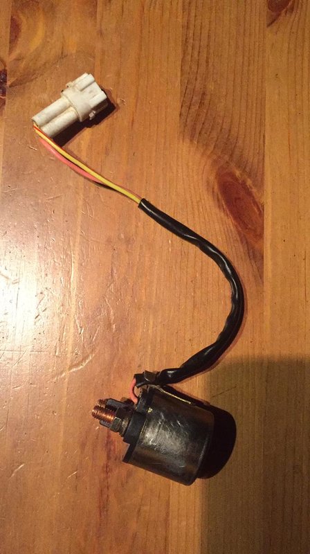

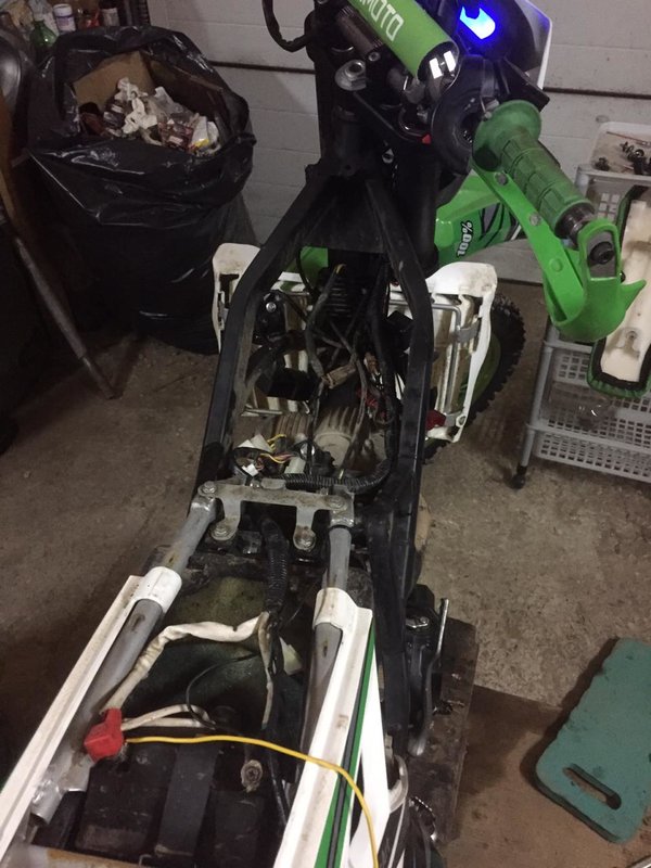

Diver Опубликовано 8 декабря, 2020 Жалоба Опубликовано 8 декабря, 2020 Всем привет. Кто знает, какое реле стартера на zr250? Кнопка стала работать через раз. Грешу или на реле или на саму кнопку. Мотоцикл не под рукой, сам посмотреть не могу. Спасибо Цитата
F M Опубликовано 8 декабря, 2020 Жалоба Опубликовано 8 декабря, 2020 Просто, нажимаете на кнопку и.. никакой ответной реакции? Вообще, этому двигателю для нормального запуска необходим хороший аккумулятор с достаточным пусковым током. Цитата
Diver Опубликовано 9 декабря, 2020 Жалоба Опубликовано 9 декабря, 2020 Нажимаю и тишина. Даже реле не слышно. Иногда вдруг просыпается и начинает работать. 3-4 раза заведется с кнопки и потом снова не реагирует. Еще развалился датчик сцепления, я пробовал замыкать его на прямую - ни чего не менялось. В итоге он сейчас просто болтается, но кнопка иногда срабатывает. Вот и грешу или на реле или на саму кнопку. Мот увижу только в выхи, думал реле заранее прикупить Еще подскажите, датчик подножки у нас есть? Цитата
F M Опубликовано 9 декабря, 2020 Жалоба Опубликовано 9 декабря, 2020 Датчика подножки нет. Датчик сцепления.. - про него не скажу, но на моем мотоцикле его нет, либо не подключен. Все эти датчики, лишние. 1 час назад, Diver сказал: развалился датчик сцепления, я пробовал замыкать его на прямую - ни чего не менялось. В итоге он сейчас просто болтается, но кнопка иногда срабатывает. Лучше отключите и заизолируйте контакты на проводах. Проверьте напряжение на клеммах аккумулятора. Проверьте контакт между минусом и клеммой на аккумуляторе. Возможно, его просто надо нормально зарядить.. Цитата
Diver Опубликовано 9 декабря, 2020 Жалоба Опубликовано 9 декабря, 2020 На прямую + аккума на стартер все работает отлично. Значит контакт пропадает либо на кнопке либо реле. А реле у нас 4-х или 5 контактное? Цитата
F M Опубликовано 9 декабря, 2020 Жалоба Опубликовано 9 декабря, 2020 2 часа назад, Diver сказал: На прямую + аккума на стартер все работает отлично. Значит контакт пропадает либо на кнопке либо реле. А реле у нас 4-х или 5 контактное? Про реле не отвечу, просто не знаю. Если, как Вы написали ранее, "датчик сцепления болтается, но кнопка иногда срабатывает", то стоит сначала отключить/изолировать этот узел, а уже после искать неисправность в реле. У меня были (и, изредка, случаются) проблемы с запуском из-за того, что стартер не всегда может прокрутить коленвал. Но, судя по всему, у Вас другая проблема. Цитата

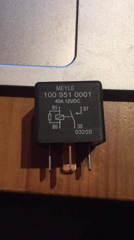

Diver Опубликовано 11 декабря, 2020 Жалоба Опубликовано 11 декабря, 2020 (изменено) И все таки реле. Разобрал все, проверил. С кнопки на реле напряжение идет. А дальше то срабатывает, то нет. На прямую все ок, стартер крутит. Буду или покупать такое же реле или колхозить автомобильное. Изменено 11 декабря, 2020 пользователем Diver Цитата
Vitalii1980 Опубликовано 12 декабря, 2020 Жалоба Опубликовано 12 декабря, 2020 5 часов назад, Diver сказал: Буду или покупать такое же реле или колхозить автомобильное. Реле свечей накала 161.3777 или Контактор ЗИЛ-5301 пусковой 12V, кт-125 от газ. Цитата
