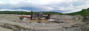

Energetik Опубликовано 16 мая, 2021 Жалоба Опубликовано 16 мая, 2021 31 минуту назад, мот сказал: тогда в вилли уже не поднимешь с хода. и лучше - что ты под этим имеешь ввиду ? плюс пять лошадей все равно не прибавится Крейсерскую скорость поднять, и вправду жаль мотор когда от крутит под 6к-7к . Так сказать катаюсь на работе, до полигона 15 км, подъёмы градусов под 40 затяжные, спуски , перевалы серпантином. На полигоне( дражные отработки ) в основном галечник крупный, по тайге еще не катал. Ну и в вили я поднимаю и опускаю метра чз 1.5 Цитата
Energetik Опубликовано 16 мая, 2021 Жалоба Опубликовано 16 мая, 2021 Преимущественно такая местность Цитата
