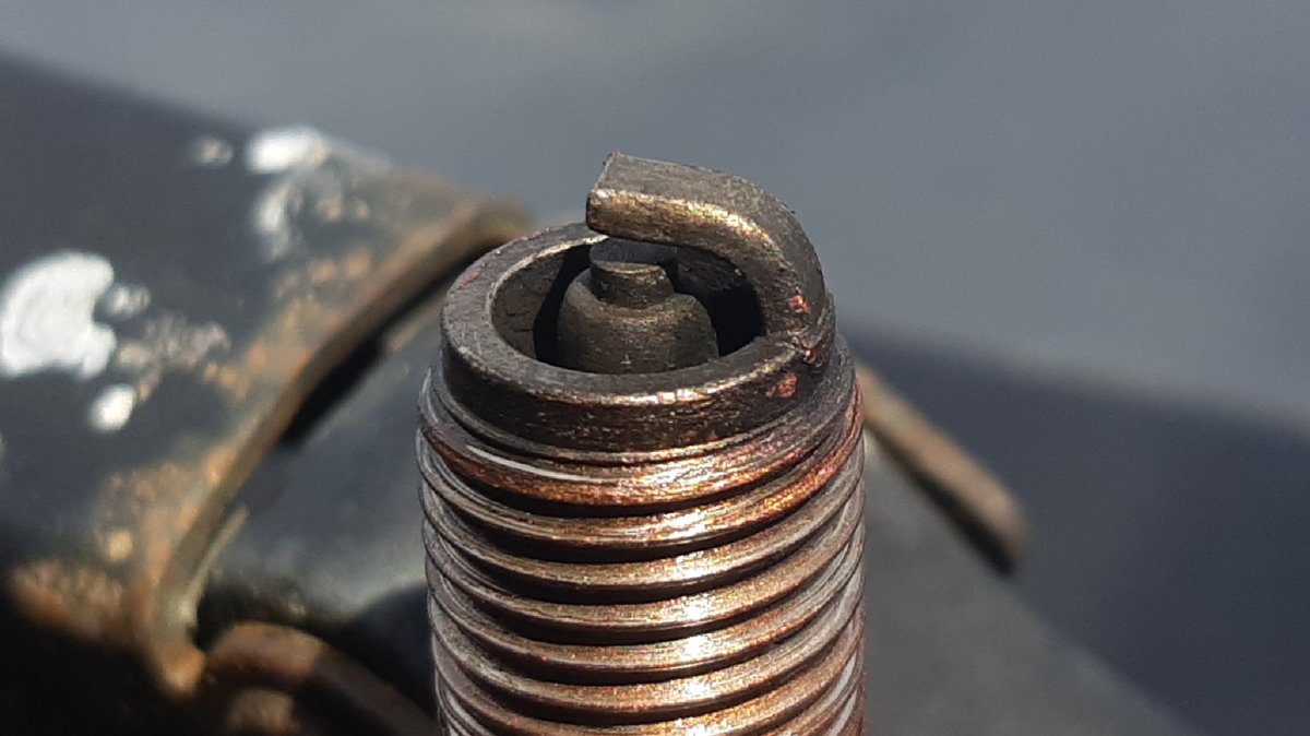

Кажется разобрался, по моему причины сильного обогащения были:
1-Обогатитель,проложил нормально трос ,смазал, скинул с курка на всякий.
2-пока прогревал ,свеча засиралась,изза этого и не мог настроить холостые, на нормально смеси глох, на прогретом уже выкрутил свечу,почистил, сделал как ты сказал,начал вкручивать качество винт, и о чудо, холостые ровные,.. и винт еще густой смазкой резьбу намазал,возможно оттуда сасало,. но выкрутил я его много,оборотов 4-5! чувствуется что напряжение пружины уменшается,покатался часик ,свечка чистая, на электроде вообще нет ни черного, ни белого нагара.
