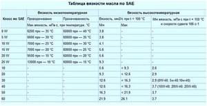

mildcrime Опубликовано 6 сентября, 2021 Жалоба Опубликовано 6 сентября, 2021 10 минут назад, F M сказал: Ну, раз "все проще", расскажите нам "при какой температуре масло 5W40 перестает создавать пленку" и т.д.?!))) Цитата

F M Опубликовано 6 сентября, 2021 Жалоба Опубликовано 6 сентября, 2021 Данная полупустая таблица не имеет никакого отношения к тому, что Вы написали ранее. Впрочем, можете себя не утруждать, все равно смысла нет. Цитата
mildcrime Опубликовано 6 сентября, 2021 Жалоба Опубликовано 6 сентября, 2021 (изменено) 4 минуты назад, F M сказал: Данная полупустая таблица не имеет никакого отношения к тому, что Вы написали ранее. Впрочем, можете себя не утруждать, все равно смысла нет. Если вы не понимаете зависимости между вязкостью и толщиной пленки, то, действительно, дальше писать смысла нет. Изменено 6 сентября, 2021 пользователем mildcrime Цитата

F M Опубликовано 6 сентября, 2021 Жалоба Опубликовано 6 сентября, 2021 8 минут назад, mildcrime сказал: Если вы не понимаете зависимости между вязкостью и толщиной пленки, то, действительно, дальше писать смысла нет. Причем тут таблица, Ваше кривое первое высказывание и мои знания/незнания? Если хотите тут написать технически грамотный довод, пожалуйста, многие с интересом почитают.. Я тоже. Прочие "гипотезы", и так в интернете с избытком..) Цитата
