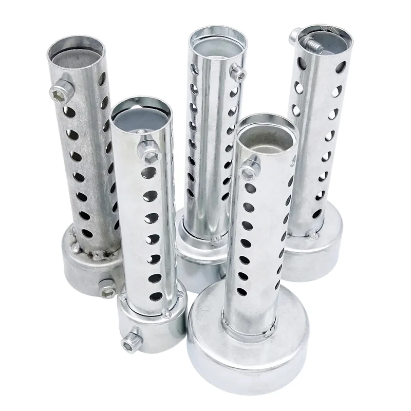

romanas Опубликовано 2 марта, 2023 Жалоба Опубликовано 2 марта, 2023 Всем привет, кто нибудь устанавливал флейту с али в стоковый глушитель? Цитата
