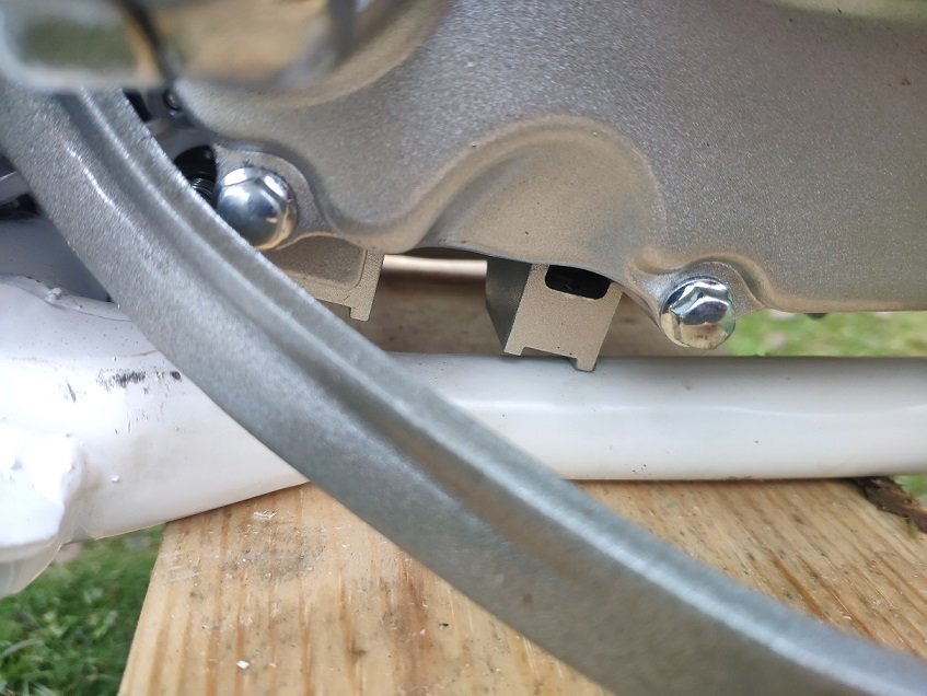

Di-Moscow Опубликовано 26 ноября, 2019 Жалоба Опубликовано 26 ноября, 2019 У кого LUX, посмотрите, плиз, двиг тоже лежит на раме со стороны заднего тормоза? Фоткал при сборке, потом катнул немного, краску там стерло, трет металл, либо двиг придется приподнимать, если крепления позволят, либо это ребро немного подпилить. Цитата
F M Опубликовано 26 ноября, 2019 Жалоба Опубликовано 26 ноября, 2019 5 минут назад, Di-Moscow сказал: двиг тоже лежит на раме Так быть не должно. Тем более, что у 172FMM в местах крепления к раме, что-то похожее на эластичные проставки.. Цитата
Di-Moscow Опубликовано 26 ноября, 2019 Жалоба Опубликовано 26 ноября, 2019 36 минут назад, F M сказал: Так быть не должно. Тем более, что у 172FMM в местах крепления к раме, что-то похожее на эластичные проставки.. А у тебя на ZR тоже есть эти ребра на двигателе? Я понимаю, что так быть не должно, вся вибрацию на раму идет. Цитата
F M Опубликовано 26 ноября, 2019 Жалоба Опубликовано 26 ноября, 2019 3 минуты назад, Di-Moscow сказал: А у тебя на ZR тоже есть эти ребра на двигателе? Я понимаю, что так быть не должно, вся вибрацию на раму идет. На счет ребер, не помню, но вплотную к раме ничего не прижато. Цитата
Di-Moscow Опубликовано 28 ноября, 2019 Жалоба Опубликовано 28 ноября, 2019 В 26.11.2019 в 19:20, F M сказал: На счет ребер, не помню, но вплотную к раме ничего не прижато. Ответ Авантиса: На счет двигателя - он так установлен, ничего не подкладывается! Вообщем: Цитата
ПетровичЪ Опубликовано 29 ноября, 2019 Жалоба Опубликовано 29 ноября, 2019 В 26.11.2019 в 19:15, Di-Moscow сказал: Я понимаю, что так быть не должно, вся вибрацию на раму идет. И правильно считаешь, потому как место не самое удачное для опоры двигателя.. а со временем он еще просядет на креплениях. Я бы подпилил, имхо места там что бы долезть с ножовкой по металлу достаточно.. Планировалось наверное все же так А что получилось в результате комбинаций рам, скорей всего покрыто мраком (( Цитата

Алексей77 Опубликовано 3 декабря, 2019 Жалоба Опубликовано 3 декабря, 2019 (изменено) В 26.11.2019 в 18:30, Di-Moscow сказал: У кого LUX, посмотрите, плиз, двиг тоже лежит на раме со стороны заднего тормоза? Фоткал при сборке, потом катнул немного, краску там стерло, трет металл, либо двиг придется приподнимать, если крепления позволят, либо это ребро немного подпилить. У меня lux. Так же. Я когда снимал двигатель доработал напильником это место. И, кстати, судя по конструкции, и как это всё сделано пахабно сайлент-блоки эти не слишком эффективно будут гасить вибрацию. Например, ушки некоторых креплений зажаты так сильно (или приварены криво), что в результате касаются внешней части сайлент-блока и толку от них ноль. Изменено 3 декабря, 2019 пользователем Алексей77 2 Цитата
ПетровичЪ Опубликовано 3 декабря, 2019 Жалоба Опубликовано 3 декабря, 2019 14 часов назад, Алексей77 сказал: Например, ушки некоторых креплений зажаты так сильно (или приварены криво), что в результате касаются внешней части сайлент-блока и толку от них ноль. Можно попробовать аккуратно вбить в крепления досочку, по ширине сайлентблока или немного шире, и поставить двиг с тонкими дистанционными шайбами, меньшими по размеру внешней части блока. Трудоемко конечно, но должно сработать 1 Цитата
