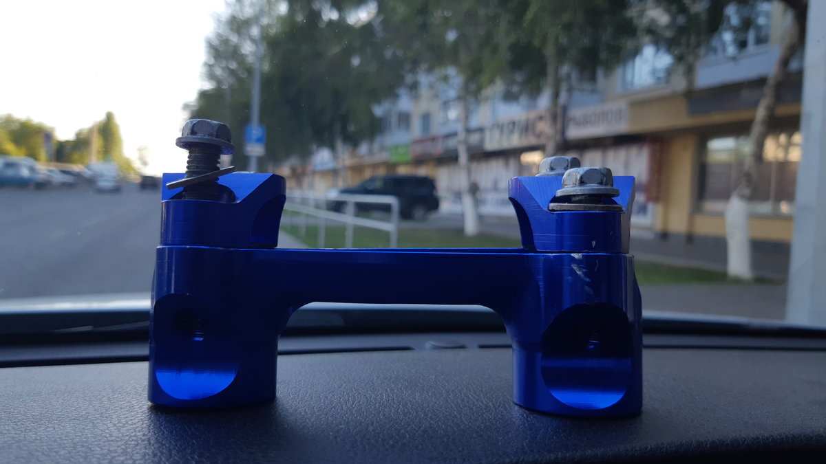

tol4ev Опубликовано 23 июля, 2019 Жалоба Опубликовано 23 июля, 2019 Кстати, такая проблема - упал на околонулевой скорости, погнуло руль думал. Правая грипса на 2см ближе к хвосту стала. Сегодня ставил защиту рычагов, разобрал кронштейн крепления руля к траверсе, оказалось, он погнут винтом. Хилый кронштейн очень. Надо менять сразу. Цитата
ПетровичЪ Опубликовано 23 июля, 2019 Жалоба Опубликовано 23 июля, 2019 21 минуту назад, tol4ev сказал: Вряд ли 2см даст такой "винт" кронштейна.. а вот руль уходит оч легко.. Ставят китайцы обычно самый дешман на бюджетные моты(( Цитата
tol4ev Опубликовано 23 июля, 2019 Жалоба Опубликовано 23 июля, 2019 48 минут назад, ПетровичЪ сказал: Вряд ли 2см даст такой "винт" кронштейна.. а вот руль уходит оч легко.. Ставят китайцы обычно самый дешман на бюджетные моты(( Руль толстостенный с толщиной стенки под грипсой 4,2-4,5 мм. В средней части руля наружный диаметр 28мм, под грипсами 22 мм, а между ними участки длиной около 5 см с диаметром 26мм. Но не исключаю деформацию руля также, просто её тяжелее определить. После замены кронштейна ясно будет. Цитата
ПетровичЪ Опубликовано 23 июля, 2019 Жалоба Опубликовано 23 июля, 2019 18 минут назад, tol4ev сказал: Руль толстостенный Ну это то понятно, люминь же все же.. но и он бывает разным.. вплоть до титана, а из него и мотнировки для разбортовки шин всегда были в цене Цитата
