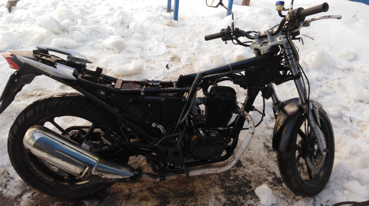

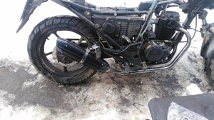

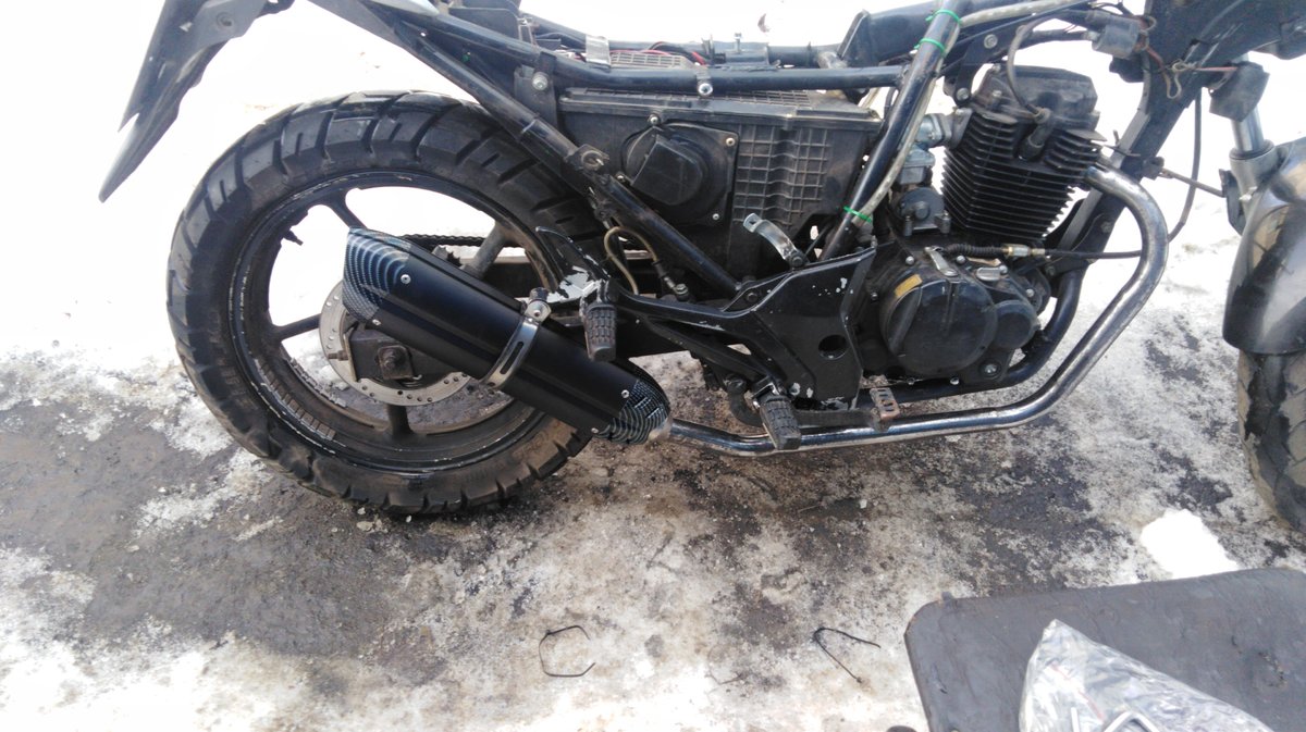

Norton555 Опубликовано 14 марта, 2019 Автор Жалоба Опубликовано 14 марта, 2019 Продолжаем. Сегодня внедрил глушак и зачистил трубу перед покраской Цитата
