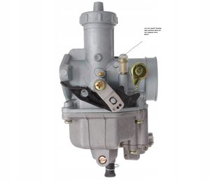

stells85 Опубликовано 28 марта, 2019 Жалоба Опубликовано 28 марта, 2019 помогите, при опрокидывании мота на бок. течет бенз из карбюратора. PZ27 Цитата
Konst266 Опубликовано 28 марта, 2019 Жалоба Опубликовано 28 марта, 2019 Ну и пусть течёт. Ты же лёжа на боку не ездишь. В карбюраторе есть отверстие, соединяющее поплавковую камеру с атмосферой, вот через него и вытекает. 2 Цитата

stells85 Опубликовано 29 марта, 2019 Автор Жалоба Опубликовано 29 марта, 2019 (изменено) часто перевожу мот до леса в багажнике на боку. Конечно перекрываю вентиль, но думал это ненормально чтобы бенз из карба тёк когда он лежит... Изменено 29 марта, 2019 пользователем stells85 Цитата
путник1 Опубликовано 29 марта, 2019 Жалоба Опубликовано 29 марта, 2019 в 27 есть вроде слив, тогда перекрываешь краник, и ослабляешь винт внизу карбюратора, бензин сольется и карб будет сухой Цитата
alekskonv Опубликовано 29 марта, 2019 Жалоба Опубликовано 29 марта, 2019 После покатушки, перекрываешь краник, даёшь поработатт/заглохнуть моту, и баста карапузики. 1 Цитата
