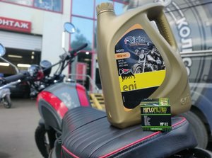

Sieggie Опубликовано 9 августа, 2021 Жалоба Опубликовано 9 августа, 2021 (изменено) А кто сколько масла заливает? А то информация довольно сильно разнится: На картере наклейка 2.5л В мануале написано - 2.1, В англоязычном мануале на Mash - 2.2 В мануале на Geniune g4c - 1,8 В мануале на xr400 - 1.6 В мануале на cb400ss - 1,8 с заменой фильтра. Масло eni 10w40 полусинтетическое. Слилось как то больше чем 2 литра, притом, что ещё грамм 100 под фильтром, и сколько - нибудь масла по любому зависнет в двигателе. Upd.: Или лыжи не едут, или я мммм... ...чудак, но: комбат принял в себя примерно 2.7-2.8 с заменой фильтра... Уровень в районе максимального. Залил - 1.8 примерно - бачок до краев. Прокрутил мотор, примерно минуту - щуп сухой. Долил ещё граммов 300 - щуп сухой. Долил до 2.5 - масло едва по нижней риске. Далее по чуть-чуть добавлял - примерно на 2.6 середина щупа. Плеснул ещё чуток - уровень около верхнего, так оставил. Фильтр, судя по непонятным маркировкам, похоже ещё с завода. Заменил. На болтах едва-едва, в следовом количестве, присутствовала стружка. Масло слилось кофейного цвета - впринципе, в рамках приличия, без взвесей и пены. Мотик по ощущениям, как ни странно, стал ехать чуть бодрее что ли... Легче разгоняется, передачи и так втыкались на ОТЛ, стали щёлкать ещё мягче. Изменено 10 августа, 2021 пользователем Sieggie 1 Цитата
Madklyaksa Опубликовано 10 августа, 2021 Жалоба Опубликовано 10 августа, 2021 15 часов назад, Sieggie сказал: Прокрутил мотор, примерно минуту - щуп сухой. Долил ещё граммов 300 - щуп сухой. Долил до 2.5 - масло едва по нижней риске. Далее по чуть-чуть добавлял - примерно на 2.6 середина щупа. Вот так и надо - постоянно прокручивать движок. Но сколько туда влазит - тяжело сказать. Весной менял масло, насчитал ровно 2,5. Но это примерно, так как сначала слил остатки с предыдущей канистры, потом свежую распечатал. А уж как точно на них шкалы нарисованы, это не знаю. В общем в гараже держу запас, скоро буду еще 4-литровую покупать. 1 Цитата

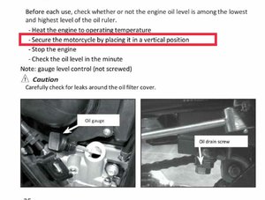

Sieggie Опубликовано 10 августа, 2021 Жалоба Опубликовано 10 августа, 2021 (изменено) 1 час назад, Madklyaksa сказал: Но сколько туда влазит - тяжело сказать. Весной менял масло, насчитал ровно 2,5. Если ориентироваться на количество слитого масла - уж точно не менее 2.5 было. Плюс-минус стакан (200г), думаю не критично, если что излишек из маслобака несложно будет откачать шприцом. Уже при более внимательном прочтении мануала от Mash five hundred, обратил внимание на алгоритм действий при проверке уровня. Написано, что прогревать мотор надо в вертикальном положении. И, через минуту после остановки двигателя, проверять уровень. Я прогревал мотор на боковой подставке, а потом выравнивал вертикально и проводил замер. Возможно поэтому уровень не вполне соотносился с количеством и мотик хапнул масла столько, сколько хапнул. (Я рассчитывал, что 4л канистры хватит на пару замен) Честно говоря, не вполне очевидно почему строго вертикальное положение при прогреве может быть принципиальным моментом. Хотя, с другой стороны - может быть и не случайно запуск с откинутой подножкой блокируется датчиком? (Я просто вынул его из разъема, ибо не очень удобно каждый раз глушить мотоцикл и снова запускать, при заезде в гараж, например) Изменено 10 августа, 2021 пользователем Sieggie Цитата
Tour116 Опубликовано 11 августа, 2021 Жалоба Опубликовано 11 августа, 2021 В 10.08.2021 в 12:28, Sieggie сказал: Если ориентироваться на количество слитого масла - уж точно не менее 2.5 было. Плюс-минус стакан (200г), думаю не критично, если что излишек из маслобака несложно будет откачать шприцом. Уже при более внимательном прочтении мануала от Mash five hundred, обратил внимание на алгоритм действий при проверке уровня. Написано, что прогревать мотор надо в вертикальном положении. И, через минуту после остановки двигателя, проверять уровень. Я прогревал мотор на боковой подставке, а потом выравнивал вертикально и проводил замер. Возможно поэтому уровень не вполне соотносился с количеством и мотик хапнул масла столько, сколько хапнул. (Я рассчитывал, что 4л канистры хватит на пару замен) Честно говоря, не вполне очевидно почему строго вертикальное положение при прогреве может быть принципиальным моментом. Хотя, с другой стороны - может быть и не случайно запуск с откинутой подножкой блокируется датчиком? (Я просто вынул его из разъема, ибо не очень удобно каждый раз глушить мотоцикл и снова запускать, при заезде в гараж, например) Я 2,1 лью. Когда следующий раз менять буду, тоже поробую 2,5 залить. Цитата
