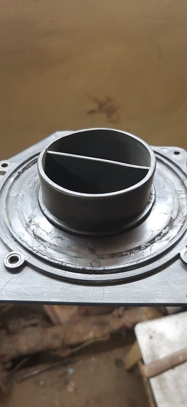

Добрался таки до гаража. Чтобы влезал фильтр от пылесоса(до сих пор диву даюсь, как так совпало) надо аккуратно спилить или сошлифовать болгаркой выступ, по окружности. След от него виден.
В 12.09.2021 в 10:42, Tour116 сказал:
 А модель фильтра или пылесоса какая?

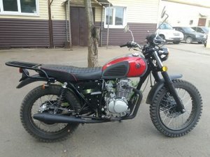

Вон чего случайно нашел:
https://moto-grad.ru/mototsikl-skaut-6-250ss-172fmm-izhtekhmash/
Ижтехмаш сделал что то похожее на комбат. Бак и рама подозрительно похожи. Вообще вся ходовка похожа. А вот двигатель другой. 250 кубов, 172 fmm.

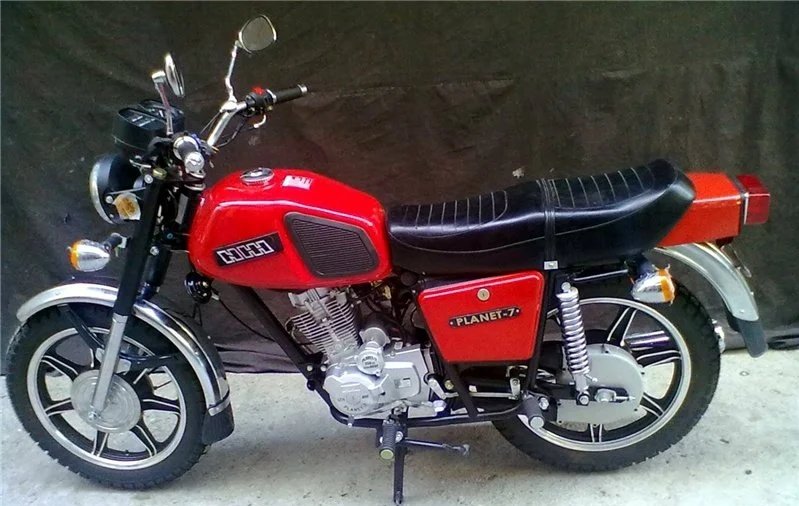

Все это напомнило про поздние попытки Ижмаша оснастить Планеты китайским мотором на 250 кубов. Ну тут хотя б приемственность поколений видна...
Впрочем заводу это помогло, чуть менее, чем никак и 2008г производство и все творческие планы схлопнулись.
Позже сборочную линию частично выкупили турки, и даже что то там выпускали...
Отличительной особенностью турецких мотоциклов стал зеркально перевернутый значок Иж на баке.

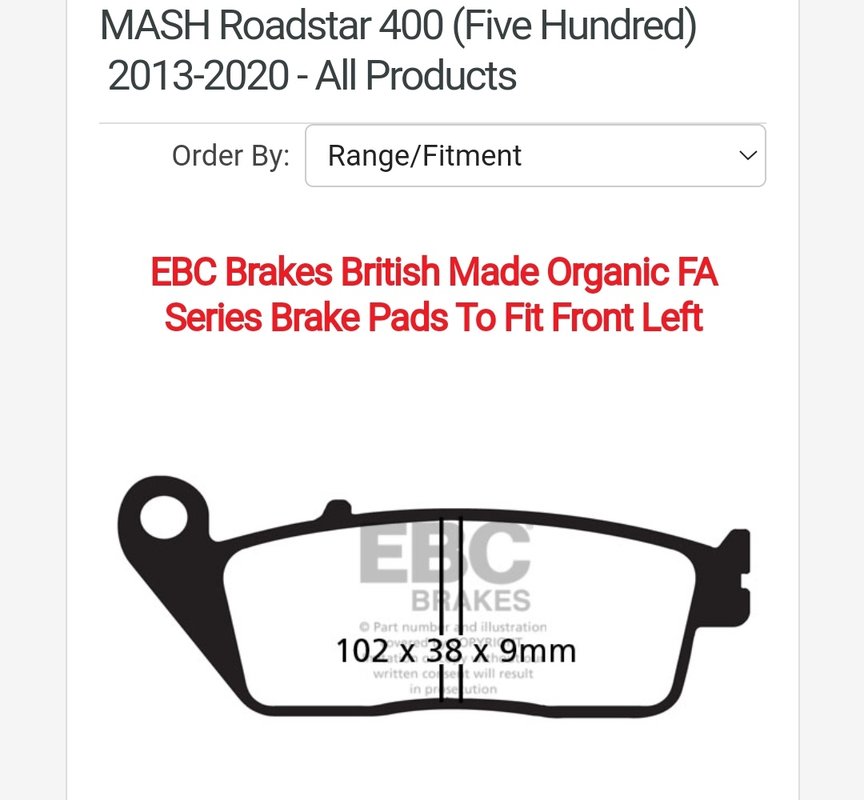

Кто-нибудь менял тормозные колодки? От чего подходят?
Передние должны подойти Ebc FA 142 (102*38*9) и аналоги.
Например TRW Lucas MCB598SV, TRW Lucas MCB677SV и другие - аналогов много, в том числе и Brembo и Vesrah и Ferodo, и китайский ноунейм. Благо, что китайцы не стали сильно оригинальничать.
Задние - барабанные, под диаметр 160 мм, без точных маркировок. Как вариант - подбирать по внешнему сходству.

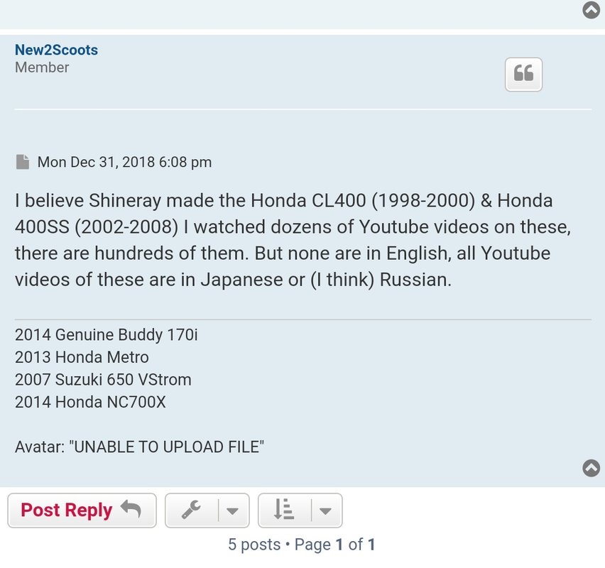

Американцы, кстати тоже сетуют, что мало источников на английском...
