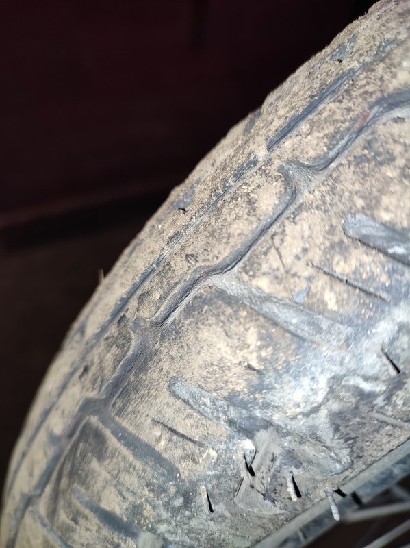

Tour116 Опубликовано 3 апреля, 2022 Жалоба Опубликовано 3 апреля, 2022 Был гараже сегодня и заметил на передней шине вот такие трещины. По бокам нет. Было у кого такое? Цитата
Ducatisto Опубликовано 3 апреля, 2022 Жалоба Опубликовано 3 апреля, 2022 1 минуту назад, Tour116 сказал: Был гараже сегодня и заметил на передней шине вот такие трещины. По бокам нет. Было у кого такое? Высыхает резина от времени. Какого года покрышка? Цитата
Tour116 Опубликовано 3 апреля, 2022 Жалоба Опубликовано 3 апреля, 2022 1 час назад, Ducatisto сказал: Высыхает резина от времени. Какого года покрышка? Март 2019 года. Что то страхово на ней на трассу выезжать. Иностранные бренды сейчас стали очень дорогими. Думаю "Петрошину" брать. Цитата

Sieggie Опубликовано 5 апреля, 2022 Жалоба Опубликовано 5 апреля, 2022 (изменено) В 03.04.2022 в 16:05, Tour116 сказал: Март 2019 года. Что то страхово на ней на трассу выезжать. Иностранные бренды сейчас стали очень дорогими. Думаю "Петрошину" брать. Чё то не везёт тебе с резиной... То задняя покрышка расслоилась через 500 км, теперь передняя требует замены... Петрошина, вполне неплохая резина. Раньше пользовался - нареканий не было. Всяко лучше чем Кетайский ноунейм. Единственное, что можно записать в вероятные минусы - мягкая резина, при активной эксплуатации (всегда газ в пол, езда боком, вилли/стоппи) может довольно быстро стираться. При обычной размеренной езде - пару сезонов походит точно. Для Комбата будет вполне адекватным выбором. Главное, чтобы сейчас цены на нее не сильно взлетели. И желательно, по возможности, выбирать покрышку лично. Откровенного брака я лично не встречал, но есть отзывы знакомого оппозитчика насчёт того, что от партии к партии качество может отличаться. Так же стоит быть морально готовым к тому, что сосок камеры, которая идёт в комплекте с резиной (по крайней мере раньше резина продавалась в комплекте с камерой) может быть немного толще, чем у импортных. Петрошиновские камеры, кстати, неплохие, резина довольно толстая. Изменено 5 апреля, 2022 пользователем Sieggie 1 1 Цитата
Tour116 Опубликовано 5 апреля, 2022 Жалоба Опубликовано 5 апреля, 2022 1 час назад, Sieggie сказал: Чё то не везёт тебе с резиной... То задняя покрышка расслоилась через 500 км, теперь передняя требует замены... Петрошина, вполне неплохая резина. Раньше пользовался - нареканий не было. Всяко лучше чем Кетайский ноунейм. Единственное, что можно записать в вероятные минусы - мягкая резина, при активной эксплуатации (всегда газ в пол, езда боком, вилли/стоппи) может довольно быстро стираться. При обычной размеренной езде - пару сезонов походит точно. Для Комбата будет вполне адекватным выбором. Главное, чтобы сейчас цены на нее не сильно взлетели. И желательно, по возможности, выбирать покрышку лично. Откровенного брака я лично не встречал, но есть отзывы знакомого оппозитчика насчёт того, что от партии к партии качество может отличаться. Так же стоит быть морально готовым к тому, что сосок камеры, которая идёт в комплекте с резиной (по крайней мере раньше резина продавалась в комплекте с камерой) может быть немного толще, чем у импортных. Петрошиновские камеры, кстати, неплохие, резина довольно толстая. У меня тоже была "Петрошина", но тогда и мотик был слабее(Irbis gs150). С крейсеркой в 80 км/ч все понятно. Надеюсь, что выдержит постоянную скорость в 120-125 км/ч. Мягкая она. 1 Цитата
Sieggie Опубликовано 5 апреля, 2022 Жалоба Опубликовано 5 апреля, 2022 6 минут назад, Tour116 сказал: Надеюсь, что выдержит постоянную скорость в 120-125 км/ч. Мягкая она. У Петрошины заявленный индекс скорости чёт около 150. На такой скорости даже оригинальная Хонда 400сс не ездит ) 1 Цитата
tim2813 Опубликовано 5 апреля, 2022 Жалоба Опубликовано 5 апреля, 2022 9 минут назад, Tour116 сказал: Мягкая она. Мягче резина - лучше держак. Я слышал отзывы, что Петрошина потяжелее собратьев, иногда наблюдается дисбаланс колеса на высокой скорости. 1 Цитата
Tour116 Опубликовано 5 апреля, 2022 Жалоба Опубликовано 5 апреля, 2022 3 минуты назад, tim2813 сказал: Мягче резина - лучше держак. Я слышал отзывы, что Петрошина потяжелее собратьев, иногда наблюдается дисбаланс колеса на высокой скорости. Хмм. Дисбаланс, думается мне, от качества изготовления) Благодарю за информацию. 1 Цитата
