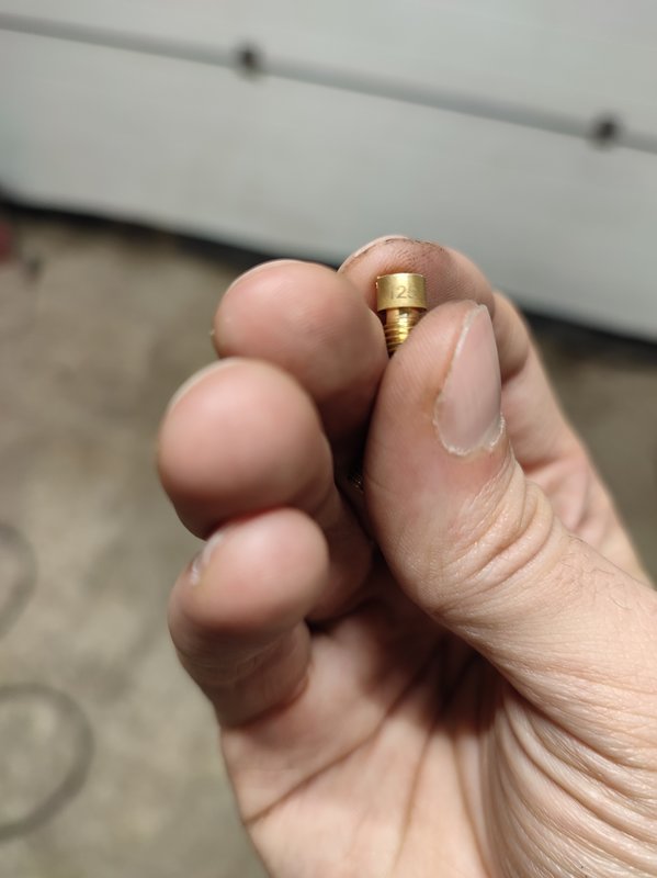

Tour116 Опубликовано 9 апреля, 2022 Жалоба Опубликовано 9 апреля, 2022 Решил со знакомым карбюратор почистить. Оба жиклера забитые оказались. А я то думаю, почему мотоцикл не едет. Их размеры, кстати 125 и 55. Цитата
