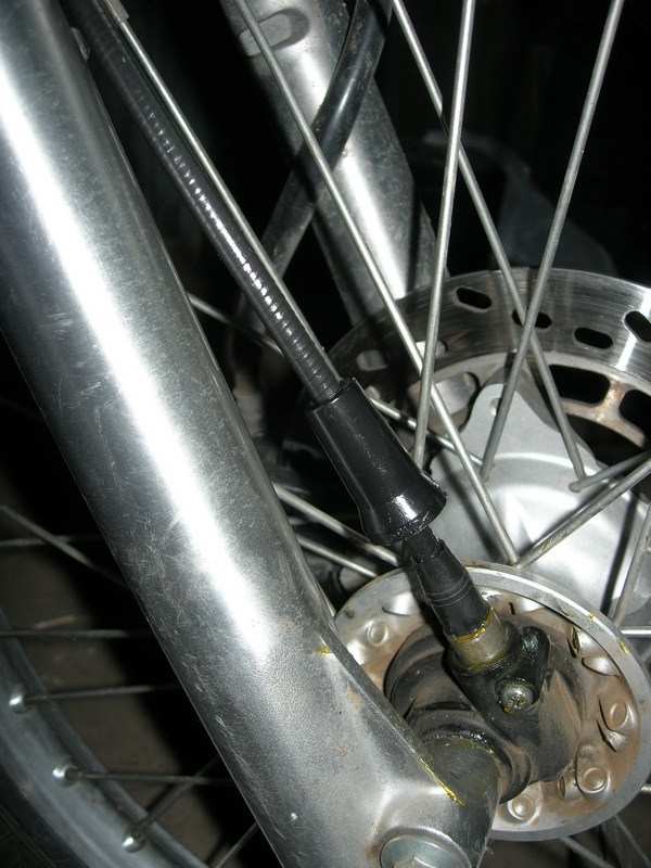

Karelof Опубликовано 19 августа, 2019 Автор Жалоба Опубликовано 19 августа, 2019 https://mvtd.com/catalog/zapchasti/zapchasti_dlya_mototsiklov/tros_spidometra_classic/ В наличии. Заберу. Буду искать аналог на Али чтобы купить впрок сразу несколько. Есть в МСК еще, но ждать... http://www.scooter-city.ru/spares/item_54976.html Цитата
bord-51 Опубликовано 19 августа, 2019 Жалоба Опубликовано 19 августа, 2019 От классика может не подойти. Я не знаю точно о их взаимозаменяемости. По каталогу З/Ч БМовскому уточни номера, если совпадут значит подойдёт. Цитата
Karelof Опубликовано 19 августа, 2019 Автор Жалоба Опубликовано 19 августа, 2019 я взял концы свои + примерно понимаю длину. Цитата
Karelof Опубликовано 19 августа, 2019 Автор Жалоба Опубликовано 19 августа, 2019 Тросик должен выходить из редуктора строго вверх как тут? У меня выход примерно на 10 часов. Из-за этого болт фиксирующий не выкручивается полностью так как упирается в перо вилки. При этом сам редуктор на оси чуть крутится туда сюда. Цитата
bord-51 Опубликовано 20 августа, 2019 Жалоба Опубликовано 20 августа, 2019 У тебя всё правильно. Впрочем полностью его выкручивать и не надо. У меня достаточно открутить сколько можно и тросик выходит. Цитата
