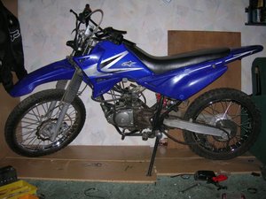

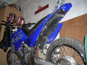

alex 62rus Опубликовано 13 февраля, 2009 Жалоба Опубликовано 13 февраля, 2009 Молорик,я тоже дофига уже переделал,и еще переделываю... Во первых,на счет 20-ти сил - это вполне реально,как ты знаешь,ВМ это копия сузуки ДР 200,а в нем 21 лошадка. Китайцы чтобы вписаться в нормы по выхлопу установили главный жиклер 122,5,хотя на ДРке 125 -й. Вполне возможно что прошлый хозяин был человеком с руками и головой,и поменял жиклер и возможно звезды. В штате стоят 15-48. а я на своем увеличил на 1 см задний аморт,мот приподнялся сантиметров на 5,потом я переделал крепления передней фары и сделал новые крепления переднего крыла,а само крыло просто установил над нижней траверсой,сзади убрал всю светотехнику и крыло,установил вместо них повторитель стопсигнала от авто(маленький плоскенький красивый),поворотники купил тоже другие,всего по 75р-шт. (маленькие беленькие) и установил в них светодиодные лампочки. Выглядит мотик стал гораздо агрессивнее,сейчас делаю заднее крыло чуть длинее.Вот выкладываю фотку(правдо на ней он еще без поворотников и заднего стопаря) В процессе изготовления глушак и звезды. Цитата
qwerty123 Опубликовано 13 февраля, 2009 Автор Жалоба Опубликовано 13 февраля, 2009 Serge, Живу я на 13-ом этаже. Нет звёзды сток. При замере макс скорости, склона небыло. Мерил по другим мотикамЮ получалось почти тоже самое. Было залито 100% синтетика, бензин 95-ый, свеча бош)) alex, Очень интересно смотриться переднее крыло, хотелось бы поинтересоваться как этого достиг?..)) Морда из-за поднятого крыла выглядит реал агрессивнее)) :angry: Цитата

alex 62rus Опубликовано 14 февраля, 2009 Жалоба Опубликовано 14 февраля, 2009 alex, Очень интересно смотриться переднее крыло, хотелось бы поинтересоваться как этого достиг?..)) Морда из-за поднятого крыла выглядит реал агрессивнее)) :angry: Я сначала хотел просто капить другое крыло,так как мне оно изначально не нравилось,но перед этим решил прикинуть как оно будет смотреться,вобщем прикинул на копмпе моему моту новое крыло - и .....ничего не произошло,крыло все равно сидело слишком низко..тогда я решил установить штатное крыло над нижней траверсой,для этого нужно было и приподнять фару с приборкой. Крепление приборки просто удленнил на 3 см,а вот крепления фары пришлось сильно изменить,вобщем - ничего сложного,описывать долго,а чтоб сфоткать на опять разбирать,попробую нарисовать.....А стоб поставить крыло его надо было разрезать на две части,вернее отрезать заднюю маленькую часть,а потом доработать по месту,а крепление к ниму изготовил из стали,сверхы они крепятся к креплению фары, а снизу держат крыло 4 болтами побокам,их можно разглядеть на прошлой фотке. Размеры я там не указывал,но там ничего сложного нет,просто надо прикинуть хорошенько,а для пущей точности я сначала делал все из картона - по месту,о потом воплотил все в металле :) http://vkontakte.ru/id22637148?44046 - моя страничка в Контакте 1.bmp Цитата
