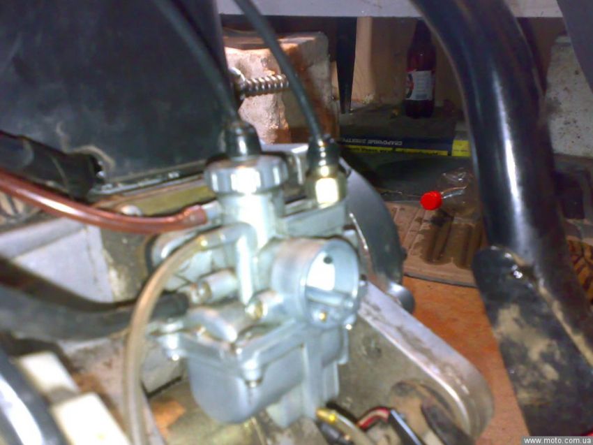

Yurgin Опубликовано 13 мая, 2013 Жалоба Опубликовано 13 мая, 2013 люди помогите кто знает. в карбюраторе шланчиг из которого лишний бензин льется так вот у меня он всегда льется.че такое? У меня таже фигня. Две трубки, одна сбоку около топливного шланга, и одна в самом низу карбюратора, из обеих льет бензин. Поднял их чтоб смотрели вверх, так несколько секунд работает, потом глохнет, и выплевывает бензин. Попробовал соединить их вместе, так движок глохнет не успев завестись. Проверил иглу, визуально все нормально. Больше не знаю куда копать. Подскажите в чем проблема может быть. Просьба в сервис к спецам не посылать, т.к. в нашем маленьком городке таких просто нет. Будем доводить все до ума своими силами. Цитата

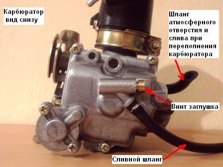

alexskri2009 Опубликовано 14 мая, 2013 Жалоба Опубликовано 14 мая, 2013 люди помогите кто знает. в карбюраторе шланчиг из которого лишний бензин льется так вот у меня он всегда льется.че такое?У меня таже фигня. Две трубки, одна сбоку около топливного шланга, и одна в самом низу карбюратора, из обеих льет бензин. Поднял их чтоб смотрели вверх, так несколько секунд работает, потом глохнет, и выплевывает бензин. Попробовал соединить их вместе, так движок глохнет не успев завестись. Проверил иглу, визуально все нормально. Больше не знаю куда копать. Подскажите в чем проблема может быть. Просьба в сервис к спецам не посылать, т.к. в нашем маленьком городке таких просто нет. Будем доводить все до ума своими силами. Привет.Начнём с фото. Нижняя трубка, подключеная ко дну карбюратора, предназначена для слива всякой всячины из карбюратора. Она должна быть заглушена, надёжно. Например, залили в бак что-то, но не бензин. Сливаем всё с бака, а карбюратор чтобы не разбирать лишний раз, слегка откручиваем винт-заглушку. Кабюратор от чего-то жидкого очищен. Винт-заглушка может быть внешним, на дне поплавковой камеры только штуцер, на конце трубки установлен сливной узел. Пример растрескивания трубки. А сливной узел болтался в воздухе - выкрутился болт и собирался вовсе потеряться. Вовремя заметил. Вехняя трубка имеет двойное значение, обычно с косым срезом, Первое - атмосферная, без неё в поплавковой камере будет создаваться недопустимое разряжение (для двухтактников ещё и избыточное давление), препятствующее нормальной работе карбюратора. Второе - является сливной. При нарушении работы поплавкового механизма, допустим не держит запорная игла, уровень бензина становится слишком высоким и излишки сливаются по этой трубке. Иначе бензин будет всасываться сплошным потоком, без дозирования. Надеюсь поможет. Вот только интересно, почему безин льёт из обеих трубок. :unsure: Цитата
Yurgin Опубликовано 15 мая, 2013 Жалоба Опубликовано 15 мая, 2013 Вот только интересно, почему безин льёт из обеих трубок. :unsure: Возможно я не совсем точно описал на эмоциях.:) Из нижней начинает лить как только заводится двигатель, льет хорошо, полной струей. После нескольких секунд работы движок глохнет, и пока он помирает подтекает из верхней. Именно в момент когда двигатель начинает глохнуть. Да, и карбюратор у меня не такой как на фото выше. Фото с другого форума, не мое, но карбюратор один в один. Две прозрачные трубки сбоку и снизу это и есть то о чем идет речь. Цитата
alexskri2009 Опубликовано 15 мая, 2013 Жалоба Опубликовано 15 мая, 2013 Yurgin Привет. , Если снизу карбюраторп нет винта-заглушки, просто заткни нижнюю трубку чем нибуть подходящим по диаметру. Если винт присутствует, может от слегка открутился. А вот верхняя трубка Цитата
