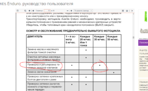

BSE 300 - Переодически (не указано как часто)  проверяйте
pitster питы - каждые 30 часов
Avantis 300 - каждые 30 часов
Урал - каждые 2000км
Инструкция мотоленд цитирую
При повреждении клапана мощность двигателя снижается. Регулярно проверяйте зазоры клапанов.
от авантиса картинка.
42 минуты назад, Denverus сказал:

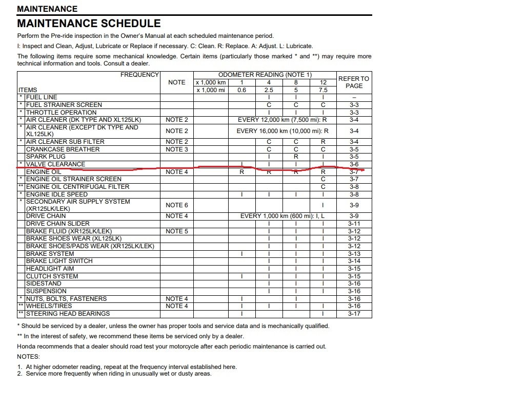

:blink: Это не от большого ума, потому как хонда на подобном моторе(прообразу нынешних) регулирует первый раз в 1000, и последующие через 4тыс
18 минут назад, ПетровичЪ сказал:
Не надо путать дорожную и спортивную технику. На кросаче ничего не измеряется одометром. Только моточасы. В спорте техника работает в форсированном режиме и поэтому такой быстрый уход зазоров. На сотке уже цпг под замену зачастую. А 200 это "вау неужели столько прожил мот". Аналогичные инструкции с аналогичным интервалом и на ктм и на ямахе и на сузуки. Но рад что мы выяснили что проверять надо. Теперь вопрос про переодичность

Думаю хонду crf250f  трудно назвать дорожником
И в мануале только км и мили.. и никаких моточасов. Так же гложут большие сомнения, что на мотоланде кто то на кроссовую трассу поедет с ктм соревноваться)) А если в один ствол или компашка друзей в покатушках.. то это и есть дорожная эксплуатация на пересеченной местности, и ни каким спортом тут не пахнет:mellow:
