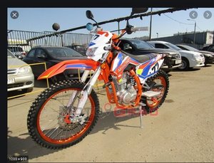

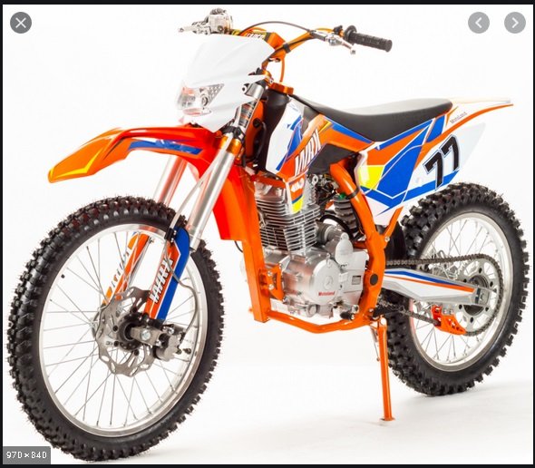

Barmalei35 Опубликовано 26 ноября, 2020 Жалоба Опубликовано 26 ноября, 2020 Добрый день! Купил вчера себе WRX250KT без ПТС как на первом фото с квадратной передней трубой и потом увидел, что у них бывают две рамы. Подскажите в чем отличие??? Спереди рама разная, квадратная труба и двойная круглая. Это же одна модель мотоцикла? Цитата
