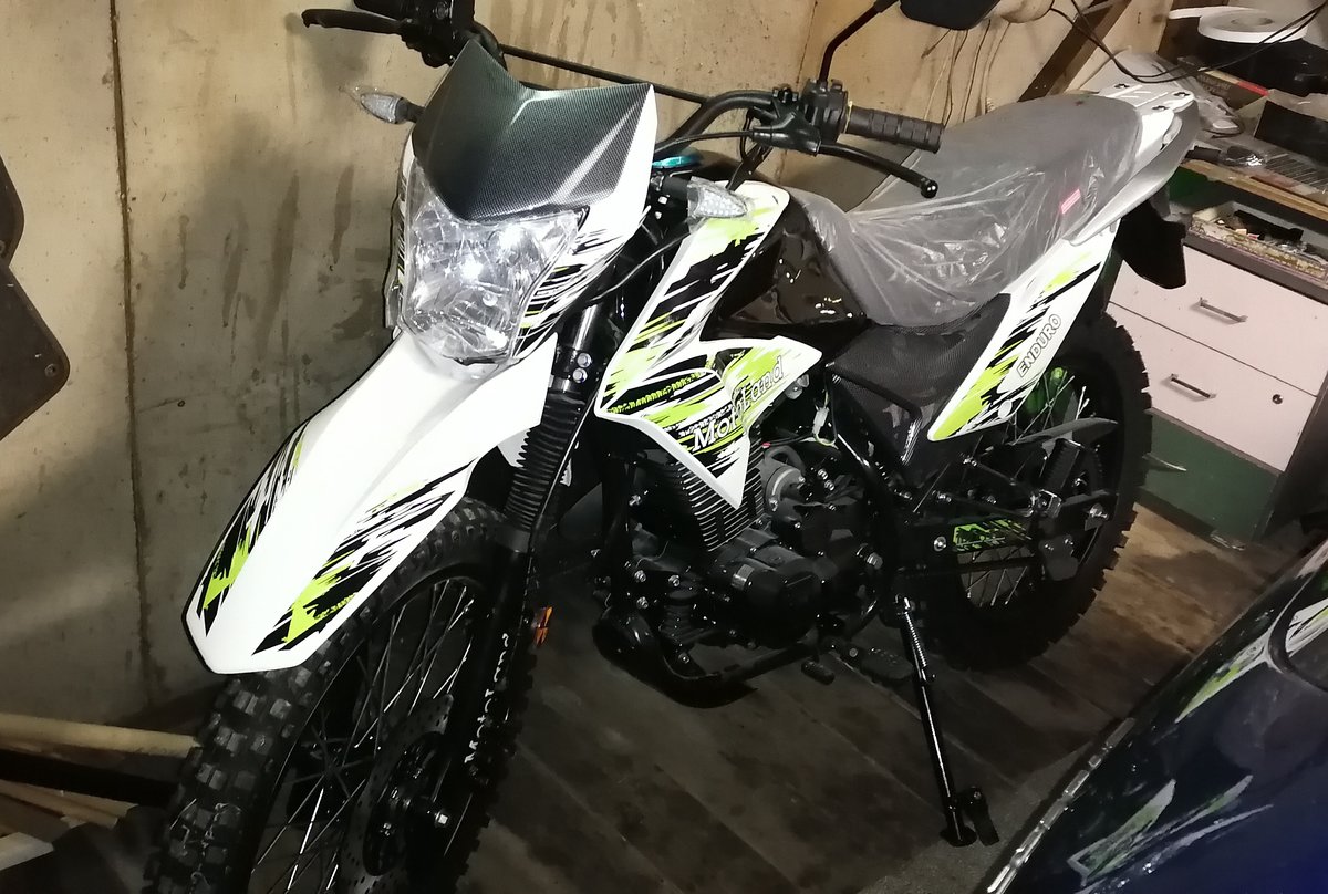

Кисель Опубликовано 4 марта, 2022 Жалоба Опубликовано 4 марта, 2022 (изменено) Ну вот, приобрёл таки агрегат. Заказал ещё 10 февраля, долго что то везли, хотя обозначали 10 дней. И вот забрал ещё по старой цене, когда уже даже на сайте мотоленда LT, 150 рубчиков.Как то неохотно продавцы отдавали даже))), но заказывал то по старой цене, и предоплату половину внёс. Движок верхневальный, не знаю даже, радоваться или огорчаться, но склонялся больше к штанговому. Изменено 4 марта, 2022 пользователем Кисель 2 Цитата

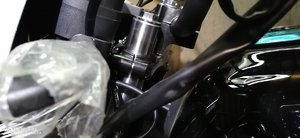

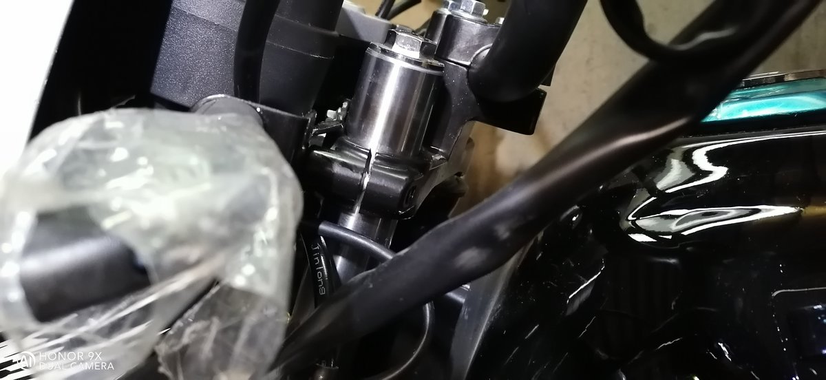

Кисель Опубликовано 4 марта, 2022 Жалоба Опубликовано 4 марта, 2022 У меня первый вопрос, я конечно догадываюсь, но решил спросить у матерых. Перья вилки вот так торчат над верхней траверсой. Думаю сборщики зачем то так зарукожопили в магазе. Я ещё думаю - почему перед такой низкий. Мне надо освободить траверсу, и опустить перья? Заподлицо или надо чтоб немного все же торчало? Цитата

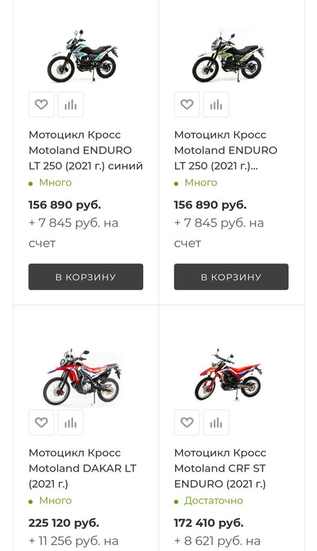

Алексей59 Опубликовано 4 марта, 2022 Жалоба Опубликовано 4 марта, 2022 3 часа назад, Кисель сказал: Ну вот, приобрёл таки агрегат. Заказал ещё 10 февраля, долго что то везли, хотя обозначали 10 дней. И вот забрал ещё по старой цене, когда уже даже на сайте мотоленда LT, 150 рубчиков.Как то неохотно продавцы отдавали даже))), но заказывал то по старой цене, и предоплату половину внёс. Движок верхневальный, не знаю даже, радоваться или огорчаться, но склонялся больше к штанговому. Это уже LT-шка стоит 150 косых ? 1 1 Цитата
Кисель Опубликовано 5 марта, 2022 Жалоба Опубликовано 5 марта, 2022 8 часов назад, Алексей59 сказал: Это уже LT-шка стоит 150 косых ? Уже еще подорожали, позавчера были 149,а сегодня уже Цитата
Sulin.57 Опубликовано 5 марта, 2022 Жалоба Опубликовано 5 марта, 2022 Капец прет цена , я за 75тр в том году взял годовалый . думал еще дороговато Цитата
Дэнчик 1342 Опубликовано 6 марта, 2022 Жалоба Опубликовано 6 марта, 2022 https://pitbikemarket.ru/motocziklyi-vnedorozhnyie/motoland/mototsikl-motoland-enduro-lt-250-2021-g-zelenyy-36046.html 185 тыр.вечно деревянных Цитата

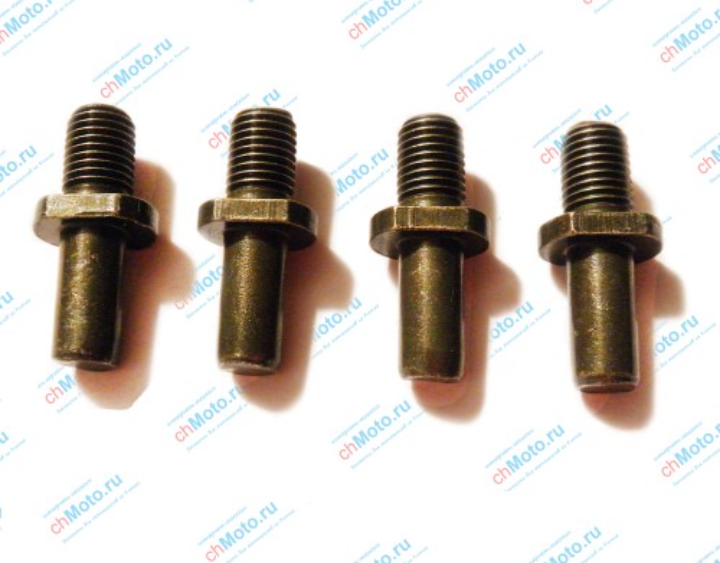

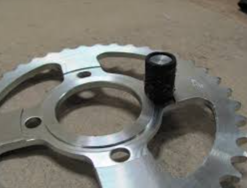

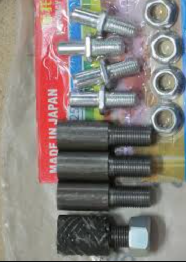

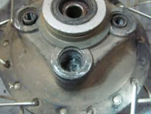

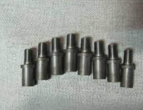

Тоха21 Опубликовано 10 апреля, 2022 Жалоба Опубликовано 10 апреля, 2022 Кто сталкивался. У меня шпильки обрывает на звезде(заднее колесо). Что делать? Цитата
tim2813 Опубликовано 10 апреля, 2022 Жалоба Опубликовано 10 апреля, 2022 10 часов назад, Тоха21 сказал: Кто сталкивался. У меня шпильки обрывает на звезде(заднее колесо). Что делать? Заменить шпильки и устранить их люфт в сайлентблоках Либо нарезать резьбу в сайлентблоках и закрепить звезду болтами М10, предварительно подложив под звезду дистанционные шайбы. Либо высверлить резину сайлентблоков тонким сверлом, зачистить гнездо, изготовить новые усиленные шпильки под резьбу М12. В качестве демпфера использовать армированный резиновый шланг, который нужно подогнать на наждаке под диаметр гнезда. 1 Цитата
