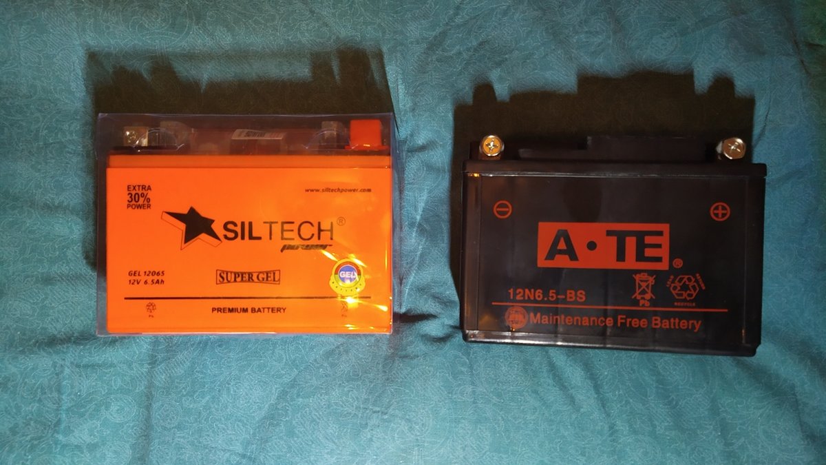

som-files Опубликовано 12 апреля, 2022 Жалоба Опубликовано 12 апреля, 2022 Подскажите, какой у нас акб? Хочу заранее купить… Цитата
Дэнчик 1342 Опубликовано 12 апреля, 2022 Жалоба Опубликовано 12 апреля, 2022 47 минут назад, som-files сказал: Подскажите, какой у нас акб? Хочу заранее купить… У меня стоит фирмы Shenchi ,12вольт 6,5 ампер часов Цитата
som-files Опубликовано 13 апреля, 2022 Жалоба Опубликовано 13 апреля, 2022 Мне б размеры нашего…) Цитата
Алексей59 Опубликовано 13 апреля, 2022 Жалоба Опубликовано 13 апреля, 2022 2 минуты назад, som-files сказал: Мне б размеры нашего…) Цитата
som-files Опубликовано 13 апреля, 2022 Жалоба Опубликовано 13 апреля, 2022 Блин, размеров не у кого нет?) Цитата
Moscow32 Опубликовано 13 апреля, 2022 Жалоба Опубликовано 13 апреля, 2022 11 минут назад, som-files сказал: Блин, размеров не у кого нет?) А ветку курануть не судьба? про аккумы уже обсуждали и не раз... https://www.china-moto.ru/forum/topic/12475-motoland-enduro-250-exstlt/?do=findComment&comment=476259 Цитата
som-files Опубликовано 13 апреля, 2022 Жалоба Опубликовано 13 апреля, 2022 Что ж на этом форуме злые все такие…((( спасибо конечно, но я прям удивлён, на авто форумах люди добрее…((( Цитата
Гоша1001 Опубликовано 13 апреля, 2022 Жалоба Опубликовано 13 апреля, 2022 4 минуты назад, som-files сказал: Что ж на этом форуме злые все такие…((( спасибо конечно, но я прям удивлён, на авто форумах люди добрее…((( .... вот просто слов нет... тебе дали ссылку с размерами аккума... .... тебе ответили.... не смотря на то, что ты не можешь пользоваться поиском.... ... и ты теперь называешь всех злыми? ... на этом форуме, только два "злых" человека. Это Я и "Егерь". ... и я так думаю - что ты следующий раз, будешь более сдержан в своих эмоциях. Цитата

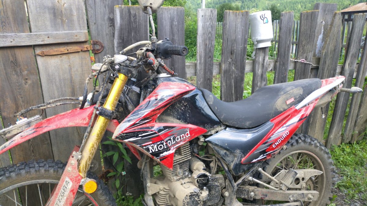

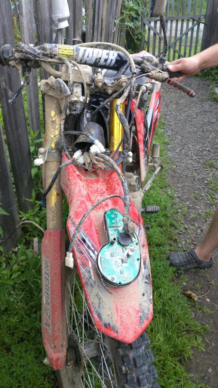

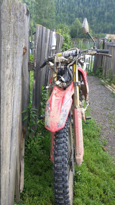

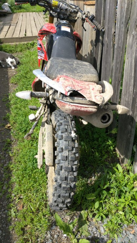

Pavel ex Опубликовано 16 апреля, 2022 Жалоба Опубликовано 16 апреля, 2022 В 20.07.2021 в 18:18, ORFEY сказал: У меня LT и передняя ось 12 мм. Кстати, что случилось со старой осью? Погнулась? Если да, то изза чего? Привет. Да , старая ось погнулась. Наепнулся жёстко) , точно не помню, но на высокой скорости! Упал на бок и мотик волочился по дороге, соответственно руль стремился повернуть колесо в сторону которой контактировал с землёй и выгнуло эту самую ось! Кстати исход от такого падения для всего рулевого подвесного самый благоприятный. Загнутая ось , изгиб между пером вилки и ступицей. Помню раньше на советских мотиках если было падение такого рода, то перья вилки сразу выгибало, и вилка под замену. А тут только ось, ну и руль соответственно , он совсем пластилиновый, перья в порядке! С осью запара была вот и спрашивал на форуме размер. Заказывал новую ось на оф сайте мотоленда , подумал так надёжней. Ага , хер там, прислали не того размера , по ходу заднюю, она в диаметре больше , дак ещё и короче передней. Пришлось покупать в магазине болт стягивания ресор газели)) и точить под размер у токаря , так как времени не было ждать другую ось пока придёт по почте. Цитата

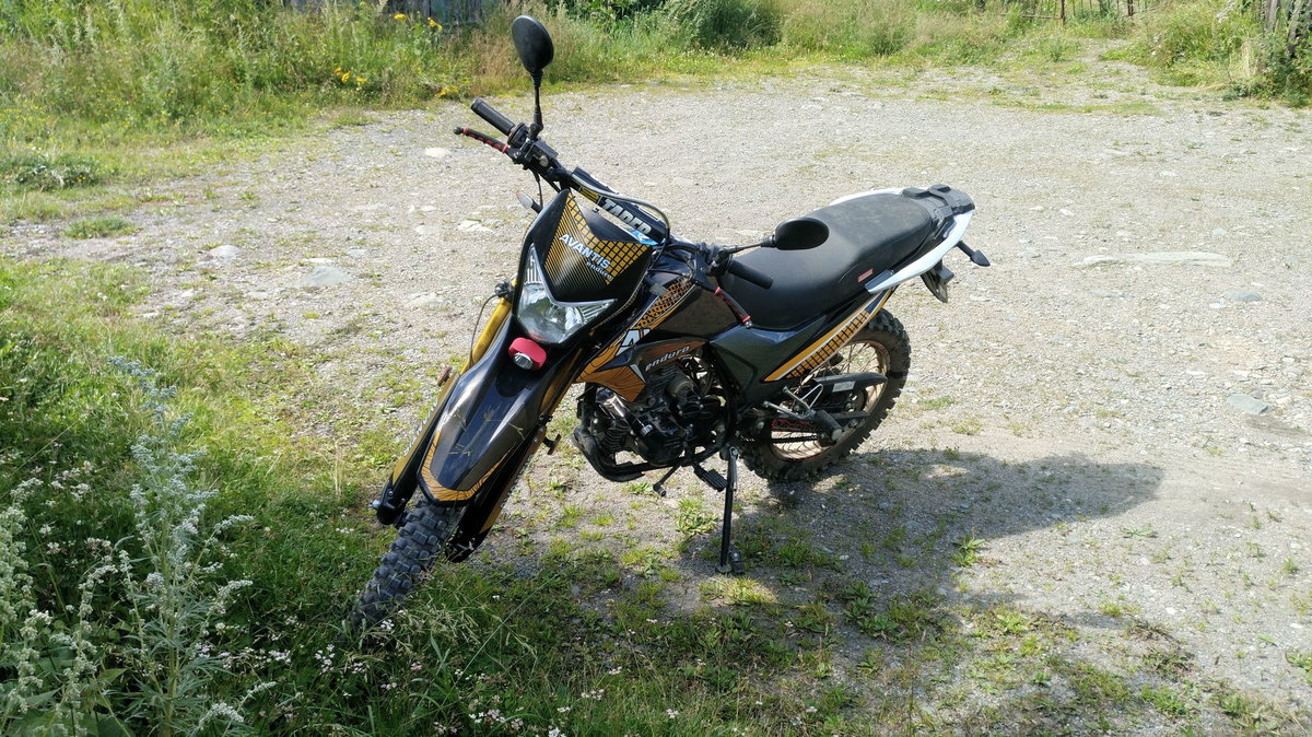

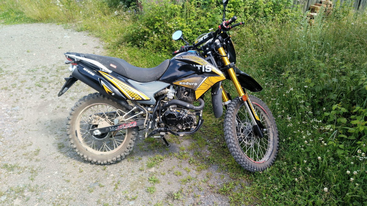

Pavel ex Опубликовано 18 апреля, 2022 Жалоба Опубликовано 18 апреля, 2022 В 11.01.2022 в 00:17, som-files сказал: Парни! Подскажите где пластик на бак поискать!!!!! У кого-нибудь есть размеры наших колёс точные? Кроме 16/18…) хочу рещину поменять…) может кто посоветует что-то…??? Пластик на бак заказывал в онлайн магазе авантиса. А то от мотоленда хрен дождёшся пол года завтраками кормили по поводу зап частей. То фура на таможне , то ближе к сезону звоните. А у авантиса есть такая же модель как наш мотик- Авантис мт 250. Практически всё подходит. И справедливости ради сказать что сам магазин работает гораздо лучше официалов мотоленда. Отправляют именно то что заказал и в самом скором времени. Я много чего заказывал на наш МОТ у них, после жёсткого падения мой мотолендик почти весь разлетелся на куски.)) Пластик правда чёрного цвета у них. Париться не стал , заказал чёрный. Уцелевшие элементы перекрасил, и наклейки тоже от авантиса купил и пришпандорил!) Правда был один косяк комплект этих самых наклеек пришёл не весь не хватало двух элементов , часть надписей на бак. Сделал фото , отправил по вацап в магазин , позвонил объяснил что не хватает. Авантисы юлить не стали , разобрались и отправили недостающие элементы. Правда не быстро. В общем у меня теперь авантис!))) 8 минут назад, Pavel ex сказал: Пластик на бак заказывал в онлайн магазе авантиса. А то от мотоленда хрен дождёшся пол года завтраками кормили по поводу зап частей. То фура на таможне , то ближе к сезону звоните. А у авантиса есть такая же модель как наш мотик- Авантис мт 250. Практически всё подходит. И справедливости ради сказать что сам магазин работает гораздо лучше официалов мотоленда. Отправляют именно то что заказал и в самом скором времени. Я много чего заказывал на наш МОТ у них, после жёсткого падения мой мотолендик почти весь разлетелся на куски.)) Пластик правда чёрного цвета у них. Париться не стал , заказал чёрный. Уцелевшие элементы перекрасил, и наклейки тоже от авантиса купил и пришпандорил!) Правда был один косяк комплект этих самых наклеек пришёл не весь не хватало двух элементов , часть надписей на бак. Сделал фото , отправил по вацап в магазин , позвонил объяснил что не хватает. Авантисы юлить не стали , разобрались и отправили недостающие элементы. Правда не быстро. В общем у меня теперь авантис!))) А было вон что! 2 Цитата
