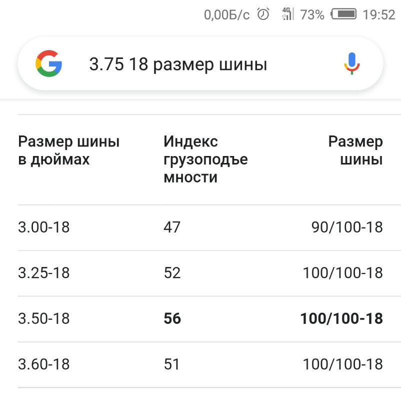

Pavel ex Опубликовано 23 июля, 2022 Жалоба Опубликовано 23 июля, 2022 3 часа назад, Дэнчик 1342 сказал: Тоже Петрошину поставил на заднее,3.75 ширина-узковата малость после родной,но все равно стало лучше,на пересеченке и асфальте. Передняя так же родная,но менять буду уже на следующий год. Не как не пойму как так у тебя 3.75 узковата? Я вообще присматривался к размеру 3.50 - , а это получается по метрическим меркам 100/100 . На сколько помню у нас родная резина формулой 110/100 18. Это если посчитать, то выходит так: ширина резины 110мм, а вытоса 100% от ширины резины , то есть 110 умножаем на 100% и получаем что высота тоже 110мм. А я смотрю размер 3.50, это по метрическим меркам 100/100 18 , это 100 мм ширина и 100мм высота , получается на 10 мм уже и 10мм ниже по высоте чем наша родная Китай резина. Думаю как раз хорошо будет, а то родная резина сильно высокая и как известно всем участникам на этом форуме с пассажиром на сильных ямах задевает и дерёт подкрылок. И кстати я это пишу не спретензией к тебе, мол как так это у тебя узковата?! , нет не подумай , я просто сам пытаюсь разобраться какую резину по размеру лучше поставить вот и расписал всё. И ещё раз прошу: пацаны напишите точный метрический размер наших покрышек перед и зад. Не могу сам в данный момент посмотреть. Знаю ориентировочно что зад 110/100 18 , а перед какой , и верно ли задний я написал? Цитата
Pavel ex Опубликовано 23 июля, 2022 Жалоба Опубликовано 23 июля, 2022 1 минуту назад, Pavel ex сказал: Не как не пойму как так у тебя 3.75 узковата? Я вообще присматривался к размеру 3.50 - , а это получается по метрическим меркам 100/100 . На сколько помню у нас родная резина формулой 110/100 18. Это если посчитать, то выходит так: ширина резины 110мм, а вытоса 100% от ширины резины , то есть 110 умножаем на 100% и получаем что высота тоже 110мм. А я смотрю размер 3.50, это по метрическим меркам 100/100 18 , это 100 мм ширина и 100мм высота , получается на 10 мм уже и 10мм ниже по высоте чем наша родная Китай резина. Думаю как раз хорошо будет, а то родная резина сильно высокая и как известно всем участникам на этом форуме с пассажиром на сильных ямах задевает и дерёт подкрылок. И кстати я это пишу не спретензией к тебе, мол как так это у тебя узковата?! , нет не подумай , я просто сам пытаюсь разобраться какую резину по размеру лучше поставить вот и расписал всё. И ещё раз прошу: пацаны напишите точный метрический размер наших покрышек перед и зад. Не могу сам в данный момент посмотреть. Знаю ориентировочно что зад 110/100 18 , а перед какой , и верно ли задний я написал? Цитата

Pavel ex Опубликовано 25 июля, 2022 Жалоба Опубликовано 25 июля, 2022 4 минуты назад, StaFon сказал: Фирменая , 120 80 18 встанет. Китайская уже нет , на нашей Янксинг заявлено 110 100 18. Я померил , в реалии ширина у неё (от края шашки до края)134 !!! Это при том что стоит усиленая цепь , и резину она маленько под'ела ! Ооо здорова друган!))) Спасибо тебе огромное за такую инфу! Я уже все сайты промониторил в поисках этой инфы, и тут всю ветку перелопатил. Сейчас блин на вахте. Сам промерить не могу размер покрышки по факту. Знаю что формула нашей задней резины 110/100 18 , и это как я понимаю размер непосредственно самого тела так сказать от борта , до борта. А от шашки до шашки не знал. Хочу заказать резину. Как раз пока на работе нахожусь она доставиться домой. В общем в муках выбора. Я недавно цепь заменил на сальниковую , а она чуть толще родной. И покрышка начала немного притирать цепь боковыми зацепами, шашками. Вот и парюсь за размер. Хочу заказать kenda k 270 размер заднего 120/80 18 , переднего 90/90 21. Влезет такой размерности задний балон в наш пепелац? Ну теперь зная размер по факту попрошу продавана резины так же заметить ширину профиля резины и буду прикидывать. А ты как мерял покрыху? Подставив рулетку по прямой и оринтеровочно на глаз прикинул или обгибал от шашки до шашки? Цитата
