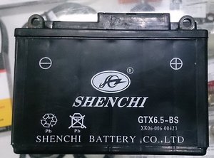

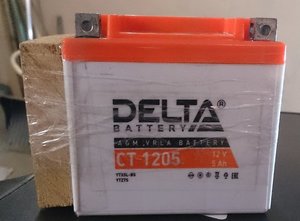

Viy_74 Опубликовано 7 октября, 2019 Жалоба Опубликовано 7 октября, 2019 Привет всем! Докладываю! Я тут жаловался на обгонную муфту, аккумулятор и плохую заводку с кика. Так вот, после регулировки клапанов и карбюратора, заводиться стал с кикстартера терпимее всё-таки. Разок я откатал без аккумулятора, в принципе нормально! Потом съездил в отпуск, вернулся и прикупил аккумулятор. Родной мне никто не нашел, поэтому взял то, что было. Фото исходного и замены прилагаются. Размеры, конечно, не те, но прикрутил на скотч деревяшку сбоку, и встал лучше родного :)) Вобщем заводится со стартера замечательно, едет после регулировок лучше и ровнее! 2 Цитата
