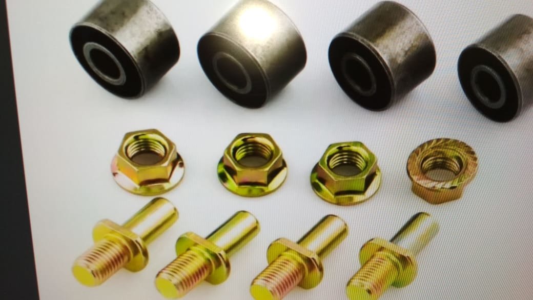

Motod Опубликовано 11 марта, 2020 Жалоба Опубликовано 11 марта, 2020 10 часов назад, Maikal сказал: подскажите размер деталей. кто менял уже. Сайлентблок: Диаметр-24 мм Высота-20,4 мм Внутренний диаметр-8,5 мм. Гайка: М10х1,25 Шпиллька: Общая высота-37 мм Диаметр части для сайлентблока-9 мм Резьба М10х1,25. Диаметр самой широкой части-17,4 мм 1 Цитата
laver Опубликовано 12 марта, 2020 Жалоба Опубликовано 12 марта, 2020 10 часов назад, Motod сказал: Сайлентблок: Диаметр-24 мм Высота-20,4 мм Внутренний диаметр-8,5 мм. Гайка: М10х1,25 Шпиллька: Общая высота-37 мм Диаметр части для сайлентблока-9 мм Резьба М10х1,25. Диаметр самой широкой части-17,4 мм А я сразу размер втулок металлических написал- что бы человек ошибку не совершил меняя сайленты на сайленты)))) Цитата
