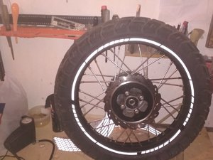

Innok Опубликовано 17 марта, 2020 Жалоба Опубликовано 17 марта, 2020 22 часа назад, Maikal сказал: Подскажите пожалуется,затупил..... правильно ли поставил покрыху.. обозначения есть,но сомневаюсь((( Приветствую! Какую резину в итоге взяли? Цитата
Motod Опубликовано 19 марта, 2020 Жалоба Опубликовано 19 марта, 2020 В 16.03.2020 в 20:57, Maikal сказал: Подскажите пожалуется,затупил..... правильно ли поставил покрыху.. обозначения есть,но сомневаюсь((( Странная резина Ёлочклой назад ставится что-ли? Цитата
Maikal Опубликовано 19 марта, 2020 Жалоба Опубликовано 19 марта, 2020 3 минуты назад, Motod сказал: Странная резина Ёлочклой назад ставится что-ли? вот потому и я засомневался Цитата
Alex_Frolov Опубликовано 19 марта, 2020 Жалоба Опубликовано 19 марта, 2020 (изменено) В 16.03.2020 в 21:57, Maikal сказал: Подскажите пожалуется,затупил..... правильно ли поставил покрыху.. обозначения есть,но сомневаюсь((( Неправильно. На покрышке же есть две стрелки, одна указывает направление вращения при установке покрышки на заднее колесо - Rear, другая при установке на переднее, Front. Ты поставил покрышку на заднее, но при этом стрелка Rear у тебя смотрит в другую сторону, против вращения по ходу движения. А так, большинство покрышек на мотоциклах с направленным рисунком протектора ставится ёлочкой вперёд на заднем колесе, и ёлочкой назад на переднем. Резина очень похожа на Shinko E705, скорее всего она и есть Изменено 19 марта, 2020 пользователем Alex_Frolov Цитата
Maikal Опубликовано 19 марта, 2020 Жалоба Опубликовано 19 марта, 2020 22 минуты назад, Alex_Frolov сказал: Неправильно. На покрышке же есть две стрелки, одна указывает направление вращения при установке покрышки на заднее колесо - Rear, другая при установке на переднее, Front. Ты поставил покрышку на заднее, но при этом стрелка Rear у тебя смотрит в другую сторону, против вращения по ходу движения. А так, большинство покрышек на мотоциклах с направленным рисунком протектора ставится ёлочкой вперёд на заднем колесе, и ёлочкой назад на переднем. Резина очень похожа на Shinko E705, скорее всего она и есть да,так и есть это Е705. а где инфу почитать по установке ) Цитата
Maikal Опубликовано 19 марта, 2020 Жалоба Опубликовано 19 марта, 2020 3 часа назад, Alex_Frolov сказал: Неправильно. На покрышке же есть две стрелки, одна указывает направление вращения при установке покрышки на заднее колесо - Rear, другая при установке на переднее, Front. Ты поставил покрышку на заднее, но при этом стрелка Rear у тебя смотрит в другую сторону, против вращения по ходу движения. А так, большинство покрышек на мотоциклах с направленным рисунком протектора ставится ёлочкой вперёд на заднем колесе, и ёлочкой назад на переднем. Резина очень похожа на Shinko E705, скорее всего она и есть да,действительно не правильно поставил. В инете нашёл инфу о правильном направлении резины. Пошёл в гараж,переставил,а то ночь не спал бы)))) за одно и наклейки отражающие наклеил Цитата
Maikal Опубликовано 19 марта, 2020 Жалоба Опубликовано 19 марта, 2020 В 17.03.2020 в 19:53, Innok сказал: Приветствую! Какую резину в итоге взяли? 4.10-18 SHINKO E705 Цитата
laver Опубликовано 20 марта, 2020 Жалоба Опубликовано 20 марта, 2020 А переднее, пардон, почему ёлочкой назад? Очень часто видел моты с такой установкой и даже спорты. Почему так? Цитата

Maikal Опубликовано 21 марта, 2020 Жалоба Опубликовано 21 марта, 2020 17 часов назад, laver сказал: А переднее, пардон, почему ёлочкой назад? Очень часто видел моты с такой установкой и даже спорты. Почему так? Сам ахренел. в инете читал инфу,что у мотов на колеса действует две разных сил. То что толкает (заднее) имеет направленный рисунок , а обратной стороной ставят на перед,поскольку сила торможения на переднем колесе обратна заднему. Очень кратко типа того))) 1 Цитата
